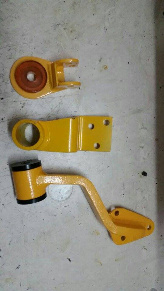

Αγαπητοί, επικοινώνησα με την Εταιρία που κατασκευάζει και διαθέτει την ανάρτηση.
http://4xfourart.com/Product/191/VITARA ... N-KIT.aspx
Για την έκδοση V6 υπάρχει ειδικό κιτ (δεν φαίνεται στο eshop) και μου έστειλαν και φωτογραφίες
VITARA 2.0 LITRE DIFF DROP BRACKETS.jpg (47.25 KiB) 3098 προβολές
Συνεργαζονται με την Monroe για τα αμορτισερ (συναρμολόγηση στην Τουρκία) και κατασκευάζουν σε μια θυγατρική της Mercedes  τα ελατήρια (KASSBOHRER) επίσης στην Τουρκία.
Κόσος χωρίς φόρους 900€ +185 μεταφορικά. Η εγκατάσταση απο αυτούς κοστίζει 130€. Συμφέρει να πας ...
Περιμένω και τιμη για το κιτ χωρις ελατηρια/αμορτισερ και βλεπουμε... Καλό είναι να δουμε με τι ταιριαζει.

Φαντάζομαι απο την αναζήτηση στο club αλλά και αλλού οτι λόγω monroe (???) η διάρκεια ζωής δεν είναι μεγάλη.
Με ανυσηχεί το θέμα της ποιότητας. Δλδ δεν μπορώ να φανταστώ κάτι να ξεπερνά τον ποιοτικό έλεγχο των Ιαπώνων....
Επειδή στέλνουν το κιτ μόνο με τις βάσεις εαν δουμε με τι ελατήρια / αμορτισερ ταιριάζει ίσως έχουμε κάτι καλό εδω.
Ισως και κάποια ομαδική αγορά ;)

Από παλιά θυμάμαι που λέγαμε ότι ελατήρια και αμορτισέρ δεν αξίζουν. Ψαλίδια αξίζουν άντε και τα μπράτσα για να γλυτώσεις να τα κάνεις μόνος σου. Τα υπόλοιπα τα βρίσκεις από εδώ και από εκεί! ;-)
