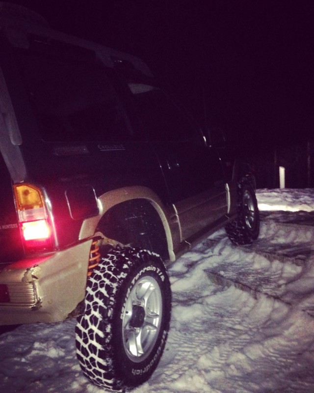

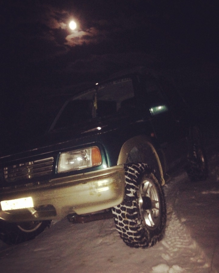

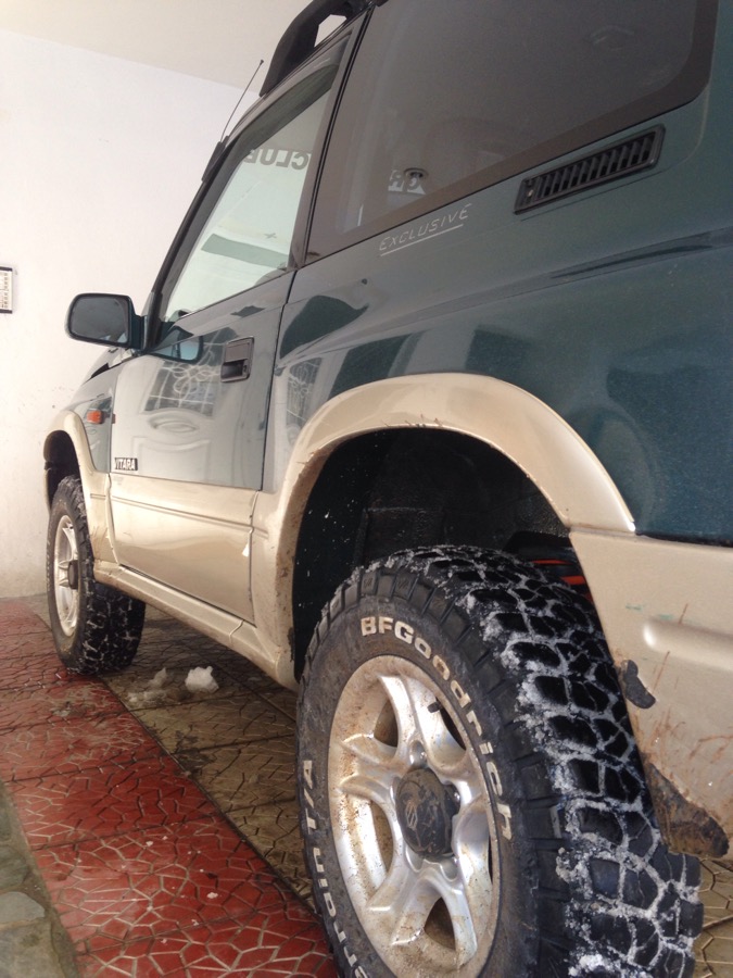

καλημερα σε όλους τους φίλους . Τελικα επέλεξα κιτ +5 τις trail master για να μην μπλέξω με παντρέματα .!!

Δημοσίευσηαπό theo_ts » Σάβ Ιαν 28, 2017 12:39 pm
Ωραίο το εργαλείο πήρε το ύψος του :clap: :clap: :clap:
Ps: Για την σωστη εμφάνιση των φωτογραφιών μη ξεχνας να πατάς το κουμπι προβολή στη δημοσίευση :D

Δημοσίευσηαπό vicarv » Σάβ Ιαν 28, 2017 1:57 pm
:clap: :clap: :clap: :clap:
Το μέτρησες κιόλας?
Λογικά είναι και +1-1,5 πόντο παραπάνω...οι Γερμανοί κάνουν δώρα ;-)
Να το χαρείς :!: :dance: :dance:

Δημοσίευσηαπό lampros_1988 » Σάβ Ιαν 28, 2017 2:10 pm
vicarv έγραψε::clap: :clap: :clap: :clap:
Το μέτρησες κιόλας?
Βασικα δεν εκανα σοβαρό μέτρημα αλλα μπορει και να ειναι και +2 το δώρο των Γερμανών Βίκη , ευχαριστω πολυ στον δρόμο εντυπωσιάστηκα , σε χωματόδρομο δεν εχω γνώμη λόγο πολυ χιονιού .!!

Δημοσίευσηαπό BOSS » Σάβ Ιαν 28, 2017 2:12 pm
Kαλοριζικα και καλα σκαρφαλωματα! :D

Δημοσίευσηαπό vicarv » Σάβ Ιαν 28, 2017 2:18 pm
lampros_1988 έγραψε:
Το μέτρησες κιόλας?
Να το χαρείς :!: :dance: :dance:[/quote
:clap: ευχομαι να το χαρείς!
