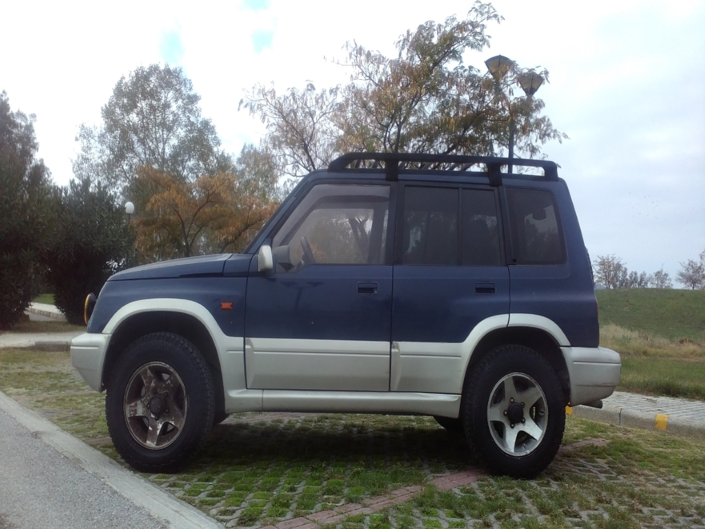

Γεια και χαρα σε ολους. Ειμαι στην ευχαριστη θεση να σας παρουσιασω και εγω το δικο μου οχημα. Προκειται για ενα vitara v6 το οποιο ειναι μοντελο του μακρινου πια 95. Το αυτοκινητο αγοραστηκε μαμα σε τιμη ευκαιριας μολις 1700 ευρω και ειμαι το τριτο χερι. Με τη βοηθεια ολων εσας, του forum, και του Κυριακου Αθανασιου μπορεσε το αυτοκινητο να ερθει στην παρουσα κατασταση. Ξεκινωντας απο μια καθαρη και μανισια βαση και ενα καλο service οπου αλλαχτηκαν και ολα τα υγρα σασμαν, διαφορικων, transfer, παραφλου, υδραυλικου τιμονιου, λαδια κλπ, το πρωτο πραγμα που βελτιωθηκε ηταν η αναρτηση. Εδω βοηθησε ο Κυριακος φερνοντας απο Bits4Vits βιδες επεκτασης αμορτισερ για μπροστα, καμπεροβιδες, προσθηκη στο Αbar κατασκευασμενη απο τον ιδιο, και τα ελατηρια ψηλωματος της MAD. Το συνολο της αναρτησης εκλεισε με ενα αμορτισερ μπροστα ΚΥΒ Excel G μαυρα, ενω πισω ΚΥΒ ασημενια Just A Gas απο sportage που ειναι μακρυτερα 5 ποντους.
Στη συνεχεια η επομενη προσθηκη ηταν η σχαρα που αγοραστηκε μεταχειρισμενη απο ενα 1.6 που μας αφησε χρονους σε καποιο scrap. Εννοειται χωρις την πισω αεροτομη που απο τα χρονια ειχε και αυτη σπασει. Ευτυχως η υπολοιπη ηταν σε γενικα καλη κατασταση και ετσι με λιγη προσωπικη εργασια τοποθετηθηκε πανω στο οχημα. Παρεα μπηκαν και οι προβολεις ομιχλης με εργοστασιακο διακοπτη παρακαλω στην εργοστασιακη θεση!! ΟΕΜ η τιποτα φιλοι μου!!!! :-D
Τελος τοποθετηθηκαν τα λαστιχα σε διασταση 205/80/R16 Hankook Dynapro ATM RF10 τα οποια μεχρι στιγμης ειναι μια καλη και ισορροπημενη επιλογη χωρις τραγικα υψηλο κοστος.

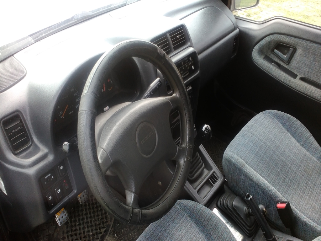

Η συνεχεια θελει ασυρματο και μια προσθηκη το ντουλαπακι, παντα OEM, στο πανω μερος του ταμπλω απο την πλευρα του συνοδηγου. Ενω για τις βολτες χρησιμοποιουω το GPS της Garmin που απο εδω πολλοι μου ειχατε προτεινει.

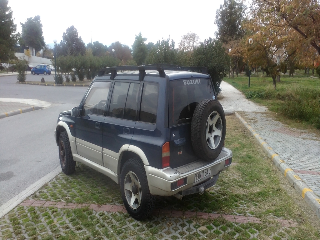

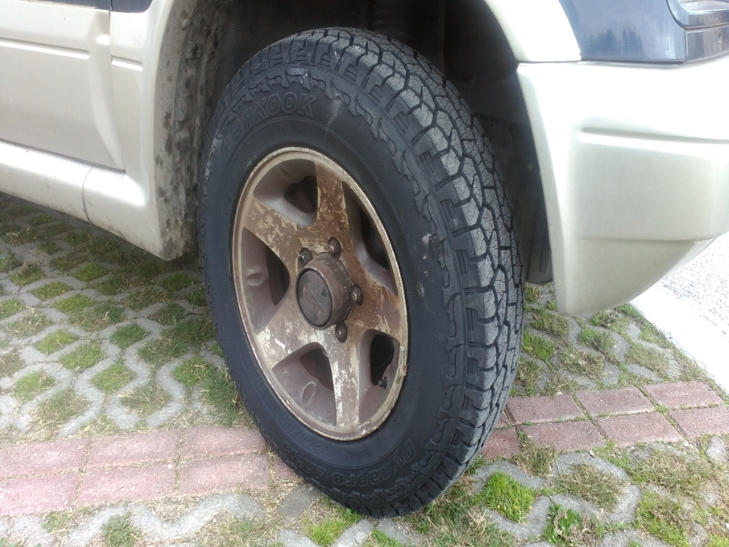

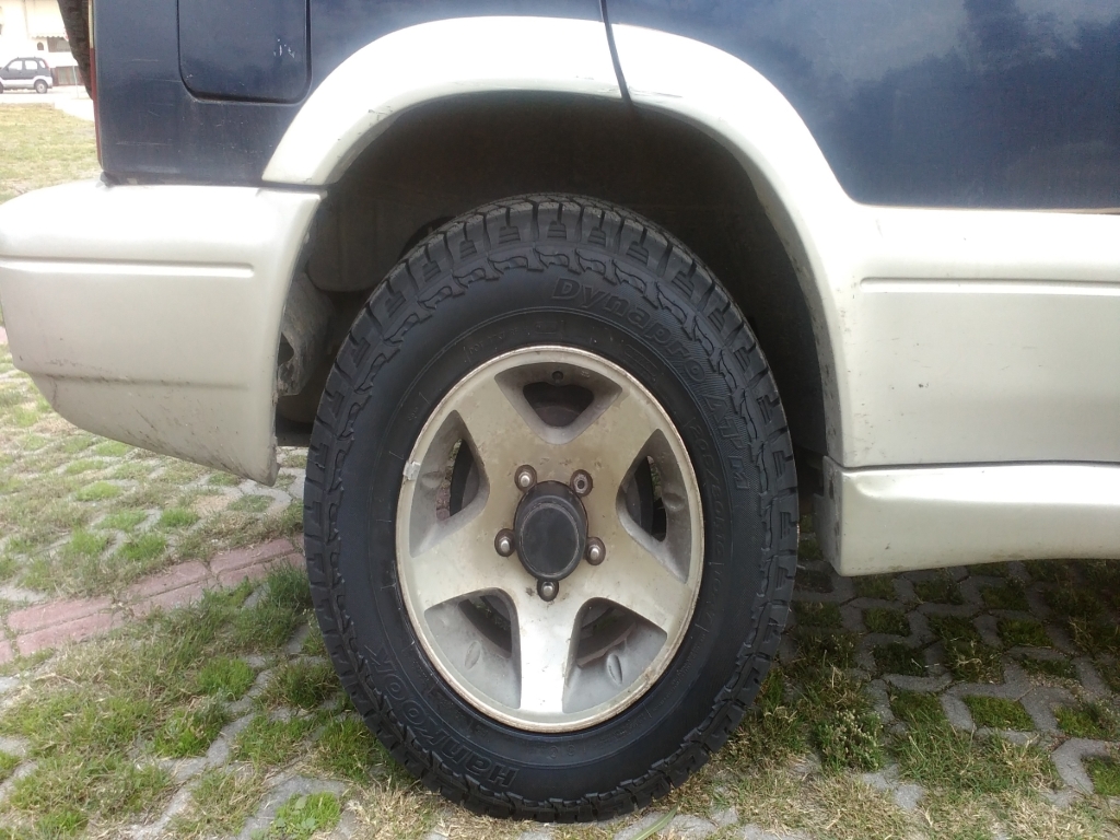

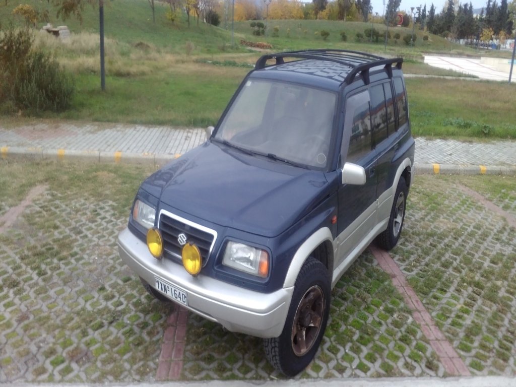

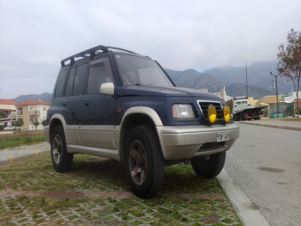

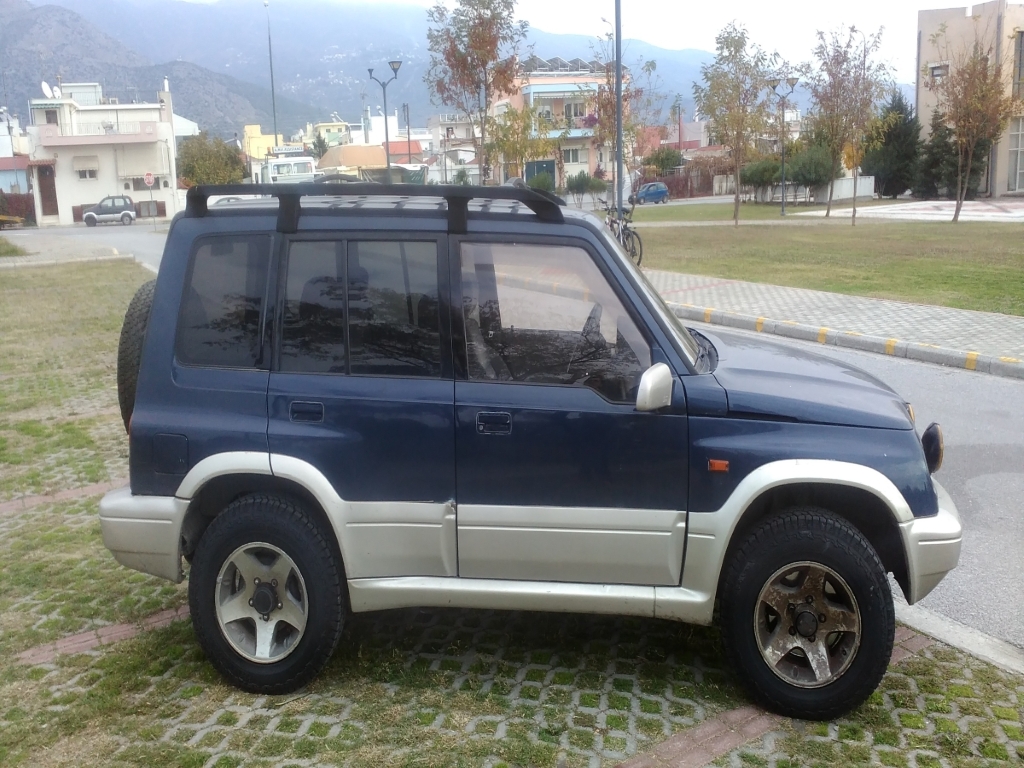

Να μαστε και μεις απο τον εξωτικο Βολο! Με τα πατουμενα ακομα να ειναι φρεσκα και να μας αφηνουν μια καλη γενικη εικονα αφου συνεργαζονται αψογα με την αναρτηση που ειναι πιο ψηλη και σκληρη απο οτι η εργοστασιακη. Θα επανελθουμε στο θεμα των Hankook γτ και η τιμη τους ειναι αρκετα καλη κατω απο το ψυχολογικο οριο των 400 ευρω για 205/80/R16... :D :D
