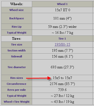

καλησπερα σας θελω να ρωτησω θελω αλλαγη ελαστικου και θελω να βαλω ενα πιο μεγαλο φοραω αναρτιση αν βαλω 195/80/15 σε ζαντα μαλλον ειναι 7αρα θα εχω μεγαλο προβλημα?????????

Από 5" έως 7" μπορείς να βάλεις τα 195/80/15. :arrow: :arrow:

Μπαινει αλλα ειναι οριακη
