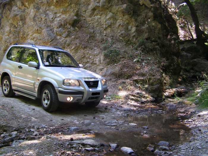

τι σημαινει το αυγο? ποιο εννοεις φιλε μου?

Αυτό :arrow: :arrow:

α καταλαβα φιλε ευχαριστω...αυτο ειχα κ τωρα πηρα το πιο παλιο σε 5θυρο ....αρα ταιριαζουν τα ελατηρια κ απο αυτο κ απο το 5θυρο του?για να τα βαλω σε μενα..ειναι ιδια?.γνωριζεις?
