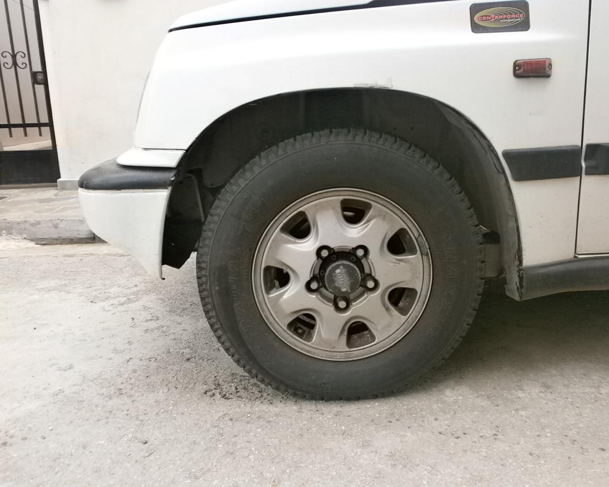

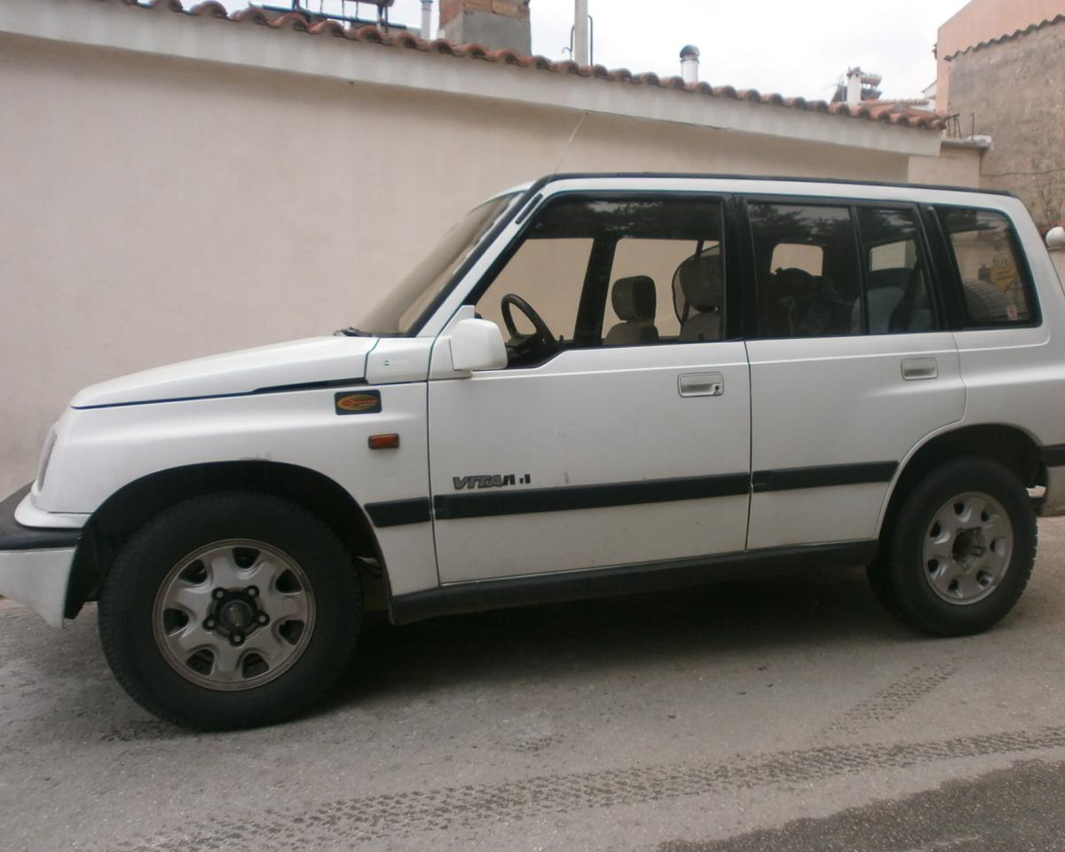

Ανασταίνω το θέμα μιάς και νομίζω πως έχω παρόμοιο πρόβλημα.
Στο JLX 92 Vitara μου, νομίζω, μπορεί και να με γελάει και το μάτι μου βέβαια,
πως το μπροστινό σύστημα έχει κάτσει λίγο.
Παίζει να είναι από ελατήρια?
Αν είναι από ελατήρια, η καλύτερη λύση είναι αλλαγή με τα mad (κερδίζοντας και κανα δυο τρείς πόντους) ή από GV???
Επίσης να αναφέρω πως υπάρχει στην αποθήκη μου σετ ανάρτησης Calmini 3'' αλλά δε θέλω να ξαναμπώ στη διαδικασία τέτοιου ψηλώματος....
Θα μπορούσα να χρησιμοποιήσω μόνο τα ψαλίδια από την calmini με κάποιο άλλο ελατήριο ας πούμε?
Επίσης, αν ενδιαφέρει σαν πληροφορία, φοράω 195 R15 ελαστικό και δεν θα ήθελα να αλλάξω διάσταση....
Ευχαριστώ προκαταβολικά!

mitsubae έγραψε:Ανασταίνω το θέμα μιάς και νομίζω πως έχω παρόμοιο πρόβλημα.
Αν και μου'αρεσε πολυ το δικο σου με τα Calmini (τοτε που το χαζευα στο Ναυπλιο)
Θα ελεγα βαλε τα Mad. Αυτα εβαλα κ'γω για να το μαλακοσω λιγο! ;-)

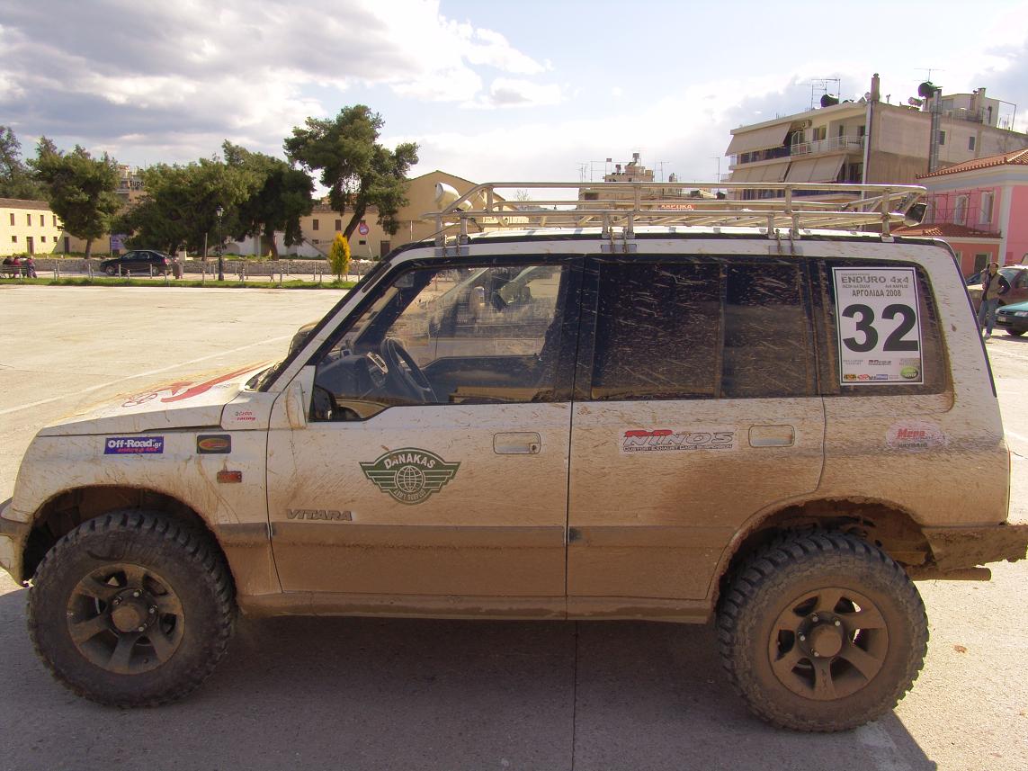

Δημοσίευσηαπό mitsubae » Τετ Μαρ 16, 2016 7:06 pm
Κώστα, δεν παίζει να ξαναγυρίσω στο παλιό ψήλωμα αυτήν την εποχή με δυο μικρά παιδιά μέσα....
Πάρε και μια παλιά φωτό, επειδή σου άρεσε έτσι το εργαλείο!

Re: "Καθισμένα" ελατήρια
Δημοσίευσηαπό Lefkoulis » Τετ Μαρ 16, 2016 11:20 pm
mitsubae έγραψε:Κώστα, δεν παίζει να ξαναγυρίσω στο παλιό ψήλωμα αυτήν την εποχή με δυο μικρά παιδιά μέσα....
:headbang: :hola: :headbang:

Δημοσίευσηαπό Tzivitzonis » Παρ Μαρ 18, 2016 3:39 pm
Αν βάλεις από GV θα έρθεις κάπου στα "ίσια" του πάλι. Με τα mad νομίζω θα πάρεις περί τους +5...;; :think:
Τα ψαλίδια δεν χρειάζεται να τα βάλεις αν δεν ψηλώσεις (με τα mad π.χ.). Καλύτερα το σετ της Calmini πούλημα όπως είναι.
ΥΓ: όλα τα λεφτά το (πρώην) εργαλείο! :clap:
Δημοσίευσηαπό mitsubae » Παρ Μαρ 18, 2016 4:54 pm
Απαπα μακριά....δε θέλω +5 με τίποτα.
Οριακά +2 και πολύ μας είναι...

Δημοσίευσηαπό ste123 » Δευτ Απρ 11, 2016 9:36 pm
Εβαλα προσφατα απο GV στο δικο μου κ μου εδωσε 3cm... Υπαρχει ομως περιπτωση πισω να μην μπαινουν γτ του gv στην πανω μερια στενευουν... Εγω εβαλα κ μια προσθηκη 2 cm (μονο πιςω) κ εκατσαν καλα και χωρις μεγαλη υψομετρικη διαφορα (78 μπροστα 79 πισω, απο το εδαφος).
