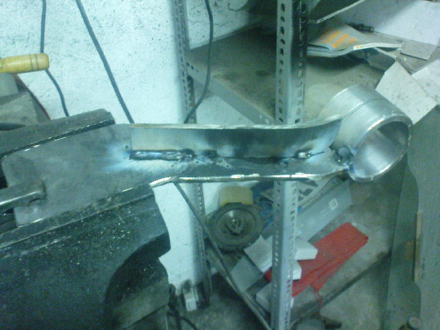

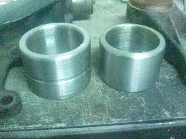

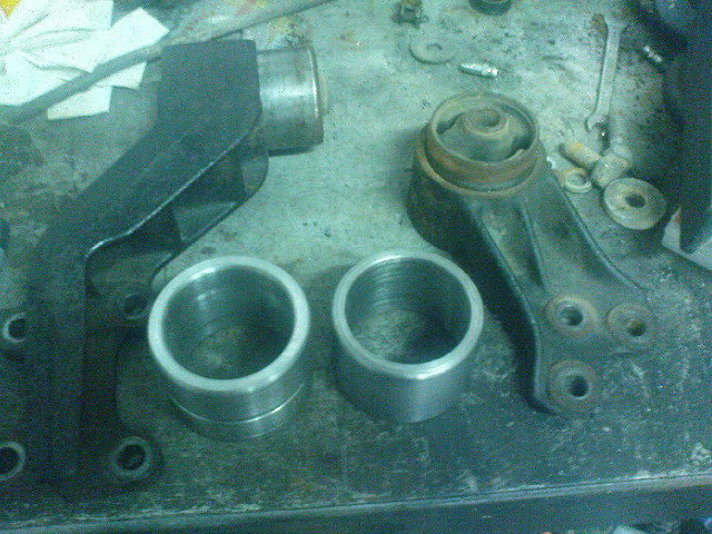

καλησπερα παιδια!μιας και πουλησα την αναρτηση της καλμινι δεν μπορουσα να αφησω το αμαξι μου χαμηλο!οποτε το σηκωσα 6 ποντους!το μονο που μου μενει ειναι οι βασεις μπροστα για να κατεβει το διαφορικο και ετσι εβγαλα τις βασεις τις μαμα και τις πηγα στον τορνο για να μου φτιαξει 2 δαχτυλιδια οπως ειναι τα μαμα!

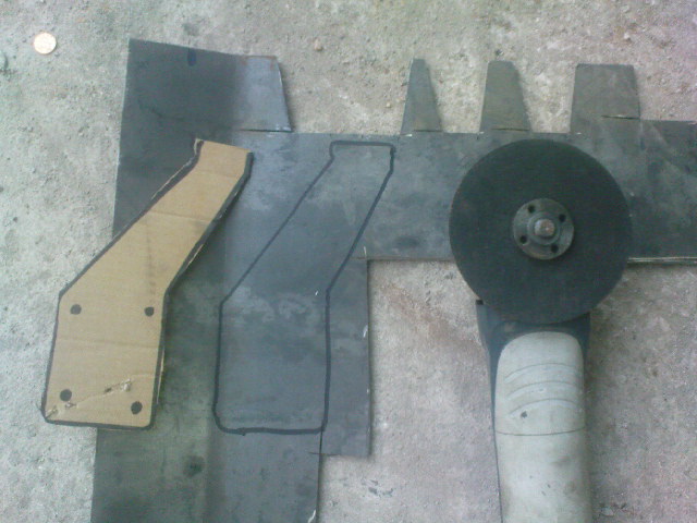

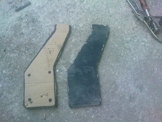

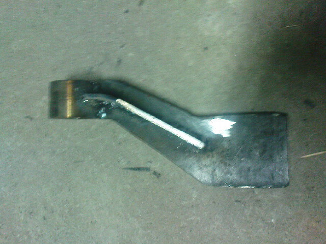

Βεβαια ειχα κανει μια αντιγραφη τις βασεις της καλμινι σε χαρτονι για να ξερω τι μου γινεται!!μετα εκοψα πατρον σε μια λαμαρινα 6 χιλιοστων και αρχισα να κολλαω πρωτα την αριστερη βαση αλλα δυστυχως λογο ελλειψης χρονου σταματησα και θα συνεχισω παλι την τεταρτη!δεν ειναι κατι το φοβερο απλα θελησα να το μοιραστω μαζι σας και ελπιζω καποια στιγμη να τα πουμε και απο κοντα!
τα δαχτυλιδια που πηρα απο τον τορνο!
αρχιζει το κοψιμο!
εδω το πατρον ετοιμο

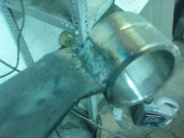

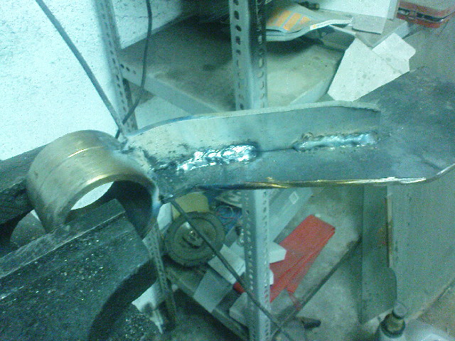

εδω εβαλα μια κοντρα οπως της καλμινι!
η βαση σχεδον τελειωμενη!

Θα μου επιτρέψεις να πω ότι με το μάτι μου τουλάχιστον, οι βάσεις που πας να φτιάξεις θα είναι πολύ επιρρεπείς σε "περιστροφικές" στρεβλώσεις...
Χοντρικά δηλαδή, ενώ η "μαμά" βάσεις έχουν διπλά τοιχώματα και εγκάρσια νεύρα, εσύ φτιάχνεις ένα κεντρικό σώμα με ένα διαμήκες νεύρο...
το βρίσκω παράτολμο :think: αν και μη έμπειρος σε ιδιοκατασκευές σε αυτοκίνητα, αλλά αρκετά έμπειρος μπορώ να πω στο μάτι (λόγω ασχολίας σε εργοτάξια σε μεταλλικά κτίρια)

Δημοσίευσηαπό DDesigner » Τρί Αύγ 31, 2010 3:43 am
Χμ.... :think:
Οπτικά τουλάχιστον θα συμφωνήσω με τον Πάνο για τις στρεβλώσεις που ανέφερε παραπάνω...
Έχω την εντύπωση πως θέλει και άλλες εγκάρσιες ενισχύσεις φίλτατε...

Μάκη και Πάνο μην μπερδεύεστε :idea:
Αλλο μαντέμι (χυτοσίδηρος)* και άλλο χαλυβδοέλασμα και μάλιστα 6χιλ....με νεύρο πανω του.
Δεν πρόκειτε να κουνηθεί ούτε χιλιοστο όχι να έχει και στρεβλώσεις από πάνω.Το θέμα-σημείο προσοχής δεν εστιάζεται στο στρέβλωμα αλλά στην ακρίβεια που θα έχουν οι βάσεις έτσι ώστε όταν βιδώσει το καβούκι πάνω να είναι στη σωστή θέση(δεξια-αριστερα) και μάλιστα 100% οριζοντιομένο.Σε κάθε άλλη περίπτωση θα προκαλούνται φθορές-ζημιές σε σταυρούς ημιαξόνια κλπ.
Παρόμοιες βάσεις έχει και η calmini από χαλυβδοελάσμα 6 χιλ αλλά και η protrack.gr για ολα τα μοντέλα βιτάρα.(διαφέρει σε 1,6 και 2λιτρο).
Πολύ καλή ιδιοκατασκευή και μπράβο στο παλικάρι. :wink:
*και τα εργοστασιακα μας ψαλιδια που είναι από μαντέμι έχουν παρόμοια διάταξη ενώ τα καλμίνι και κάθε ΄τετοια κατασκευή είναι σωλήνας και χαλυβδοέλασμα 5-6χιλ. :idea:

Δημοσίευσηαπό jim13 » Τρί Αύγ 31, 2010 10:12 am
KON.GV έγραψε:Μάκη και Πάνο μην μπερδεύεστε :idea:
καλημερα θα συμφωνησω με τον φιλο γιατι ειχα φτιαξει και δυο βασεις πισω για τα αμορτισερ με σκουλαρικια με το ιδιο υλικο και τις εχω 2 χρονια και δουλευουν απροβληματιστα και νομιζω οτι εκει δεχεται μεγαλυτερες πιεσεις απ' οτι μπροστα!τωρα φιλε την βοηθεια σου για το να φερω οριζοντια καλο θα ειναι να το στηριξω με ενα τριποδο και να βαλω απανω ενα αλφαδι να δω που καθεται????? :think:
