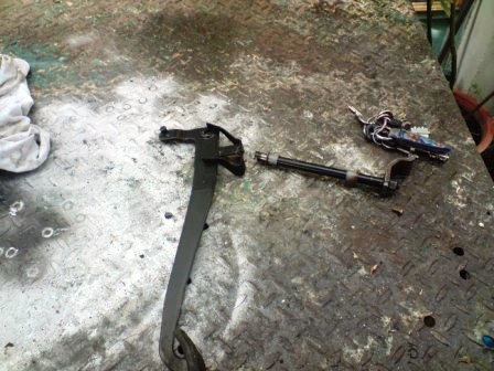

Οσο απίστευτο και να φαίνετε αυτό είναι το πεντάλ συμπλέκτη.. σε 2 κομμάτια !
Ευτηχώς έσπασε πριν ξεπαρκάρω, το κόλλησα και έγινε και καλύτερο!
Πάντως για να ξαναμπεί αφου ήταν κολλημένο έπρεπε να βγει και ο εγκέφαλος, και η ρημάδα η λαμαρίνα του κόβει πολύ..

Ευτυχώς όλα καλά Κωνσταντίνε,είχε τίποτα σκουριές στην κόλληση ή τιποτε άλλο που να δικαιολογεί τη θραύση :think:
Re: Πεντάλ Συμπλέκτη!
Δημοσίευσηαπό triptec » Παρ Αύγ 13, 2010 10:50 pm

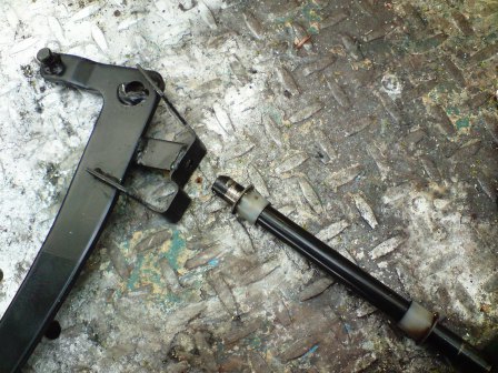

Σκουριές δεν είχε αλλά ήταν μισοκολλημένο, δηλαδή η κόλληση της τρύπας που μπαίνει ο άξονας ήταν μισή. Ευτηχώς δεν έμεινα στο δρόμο να μη μπορώ να ξεκουμπώσω καμιά ταχύτητα :shock:

Ίσως αστοχία υλικού ίσως πονταρισιά απο κάποιον εργάτη που απλά βιαζόταν....

το θεμα με το πενταλ του συμπλεκτη υπαρχει....σε ολα τα αυτοκινητα...και αυτο γινεται οταν αρχισει και χαλαει το πλατο οποτε και σκληρενει πολυ το πενταλ... :wink:
το ζορι ειναι πολυ μεγαλο και ας μην το καταλαβαινεις και τοτε σπαει η' το πενταλ η' η ντιζα στα vitara(grand vitara υδραυλικος συμπλεκτης)..

Αν προσέξετε, το "ποδωστήριο συμπλέκτου" ελληνιστί "πεντάλ αμπραγιάζ", σκόπιμα είναι απλός μοχλός 3 σημείων στήριξης ακριβώς για να μην σπάει.Εν προκειμένω έχουμε κλασσική περίπτωση "κόπωσης" υλικού που πιθανότατα οφείλεται σε φυσσαλίδα κατά την χύτευση του μετάλλου.Αυτό που σπάει με τον καιρό και την φθορά είναι το "μεταλλοελαστικόν σύρμα συμπλέξεως" το οποίο πριν πεί "αντίο" δίνει σαφή δείγματα των προθέσεών του (τρίξιμο, δυσκολία στο ποδωστήριο).Η φθορά του συμπλέκτη δεν είναι ικανή και αναγκαία συνθήκη κοπής του συρματόσχοινου (βλ.σε Vit.η ντίζα έχει κοντή διαδρομή και διέρχεται πλησίον της εξάτμισης).

Αστοχια.....ισως....σιγουρα στην ιδια παρτιδα ηταν και το δικο μου που επαθα ακριβως το ιδιο πραγμα.Μονο που το επαθα μεσα στην Αθηνα και με μαζεψε η οδικη.Σε ενα φαναρι εμεινε το πεταλι στο πατωμα.Η επισκευη εγινε με τον ιδιο ακριβως τροπο τροχισμα καλο και κολλημα.

Μου είχε συμβεί το ίδιο προ πολλών ετών σε ένα fiat regata . Κολλήθηκε και δεν ξαναπαρουσίασε ποτέ τίποτα.
