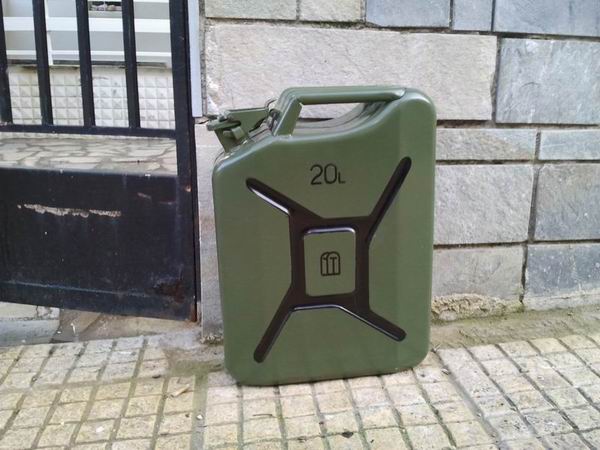

Δημοσίευσηαπό cayman84 » Σάβ Φεβ 04, 2012 7:39 pm
Η αγορά του κάνιστρου έγινε από τα Praktiker με 27,90 ευρώ
Για λόγους αισθητικής του τόνισα με μαύρο spray κάποιες λεπτομέριες που ήθελα

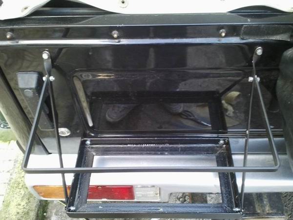

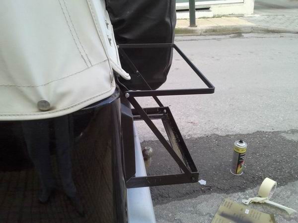

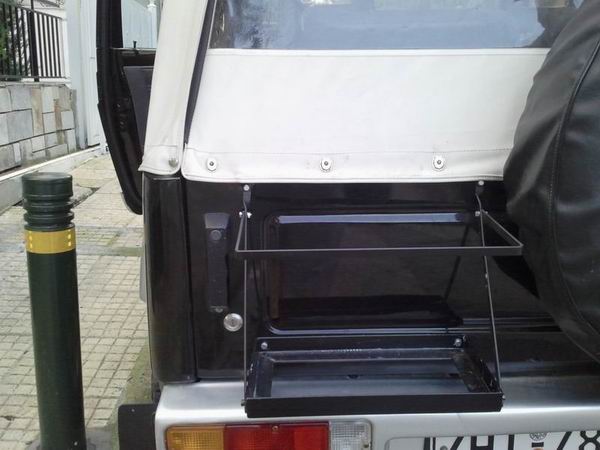

Στη συνέχια έφτιαξα τη βάση με λάμα από τα leroy merlin
Resize of Φωτογραφία0081.jpg (37.92 KiB) 8397 προβολές
Resize of Φωτογραφία0083.jpg (44.86 KiB) 8397 προβολές
Resize of Φωτογραφία0080.jpg (37.89 KiB) 8397 προβολές

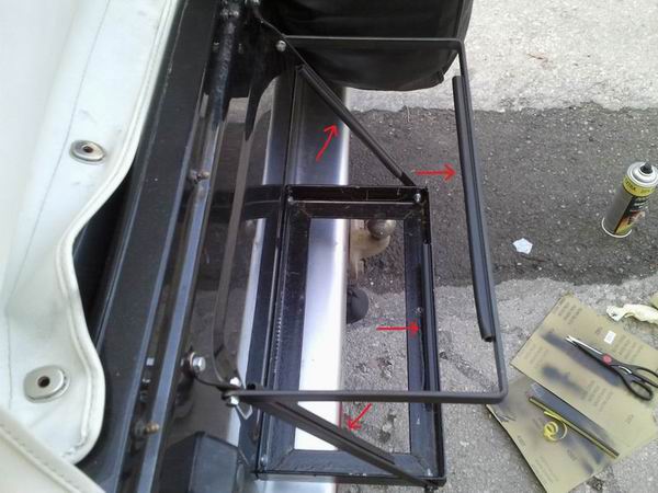

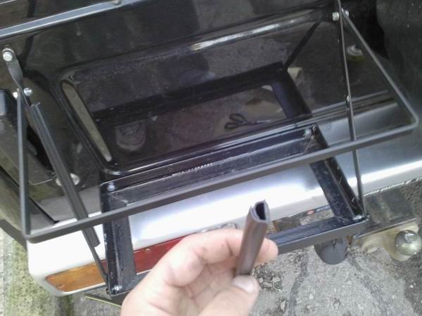

Για να μην γδέρνεται το κάνιστρο στο βάλε-βγάλε αλλά και για να σφηνώσει καλύτερα στην βάση αγόρασα 1 μέτρο μαύρο κανάλι με αυτοκόλλητο σαν αυτό
Resize of Φωτογραφία0084.jpg (42.53 KiB) 8397 προβολές
για να το βάλω εδώ
Resize of Φωτογραφία0085 draw.jpg (49.32 KiB) 8397 προβολές

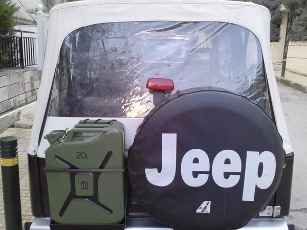

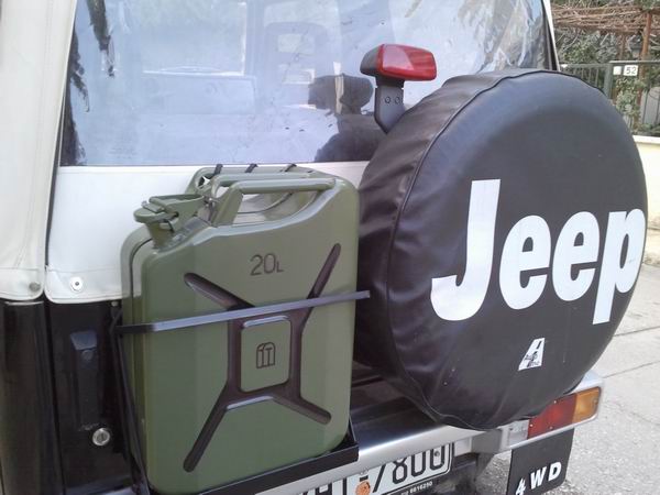

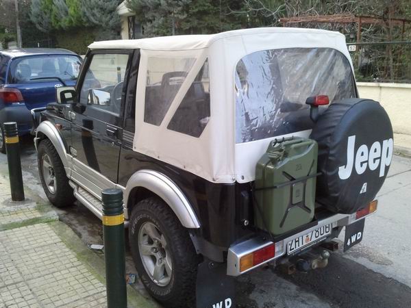

Το τελικό αποτέλεσμα είναι το παρακάτω
Resize of Φωτογραφία0086.jpg (43.9 KiB) 8397 προβολές

πολυ ωραια κατασκευη,μπραβο :clap: :clap: ....αλλα μηπως να εβαζες και κατι στην πορτα εκει που θα κανει πλατη με το κανιστο..για τυχον επαφη και τριξιμο ? :think:
