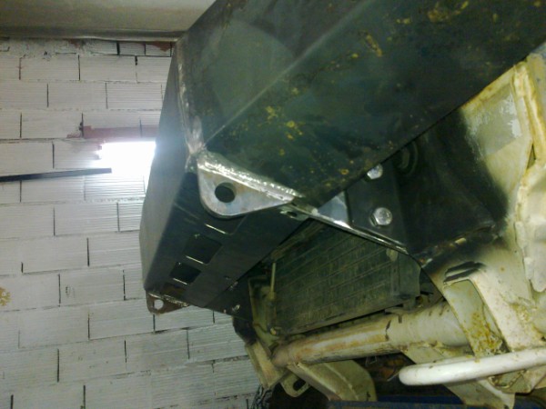

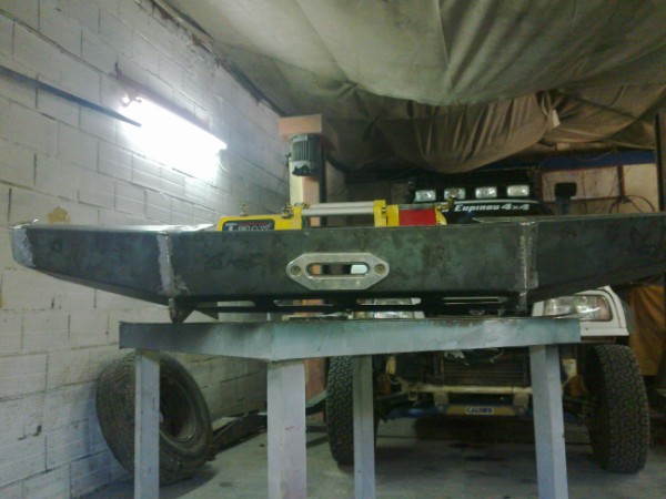

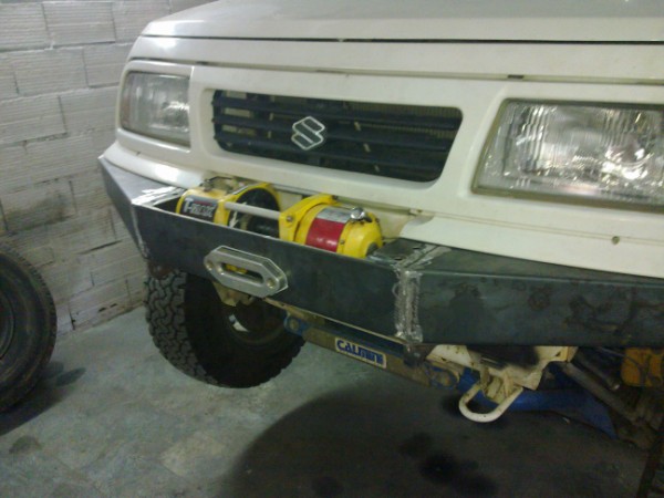

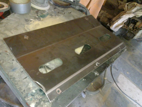

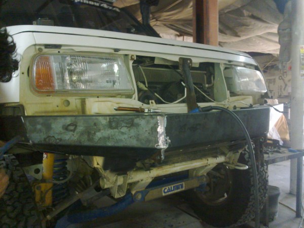

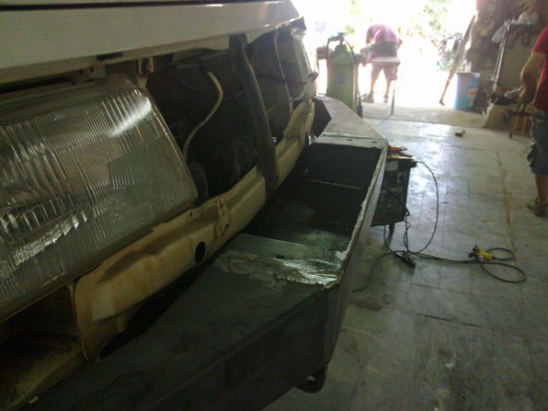

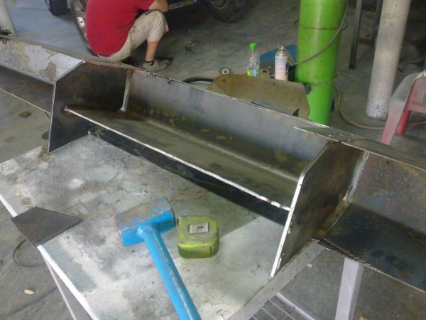

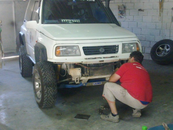

Εδώ και καιρό στριφογύριζε στο μυαλό μου η ιδέα ενός μεταλλικού προφυλακτήρα.Επειδή όμως λόγω body lift 8cm, η βάση του εργάτη ήταν χαμηλά,αποφάσισα την κατασκευή προφυλακτήρα και βάσης εργάτη 2 σε 1!
Έτσι παίρνω τηλ. τον φίλο μου και συνλεσχίτη Οδυσσέα(έχει την ειδικότητα του φαναρτζή αλλά και αυτή το να τρώει τα βουνά με τα sami του :mrgreen: ) και του λέω την σκέψη μου.
"Προχώρα μου λέει".Που να ήξερε ο έρμος τι μέτρημα και κόψιμο και τρύπημα θα έπεφτε και με την τρέλα που με δέρνει να υπολογίζω και το χιλιοστό! :lol: :lol: :lol:

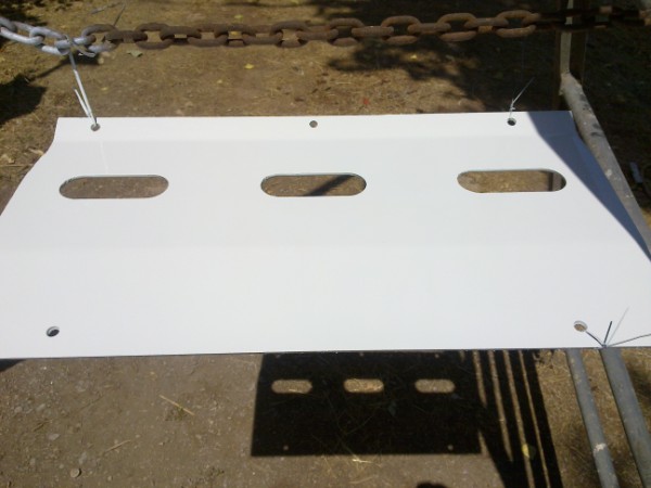

Αφού καταλήξαμε και τυπώσαμε μια αρχική φόμα(προφυλακτήρας πάχους 2,5mm και βάσεις 6mm) κάπου εδώ ξεκινάει το βάσανο του Οδυσσέα(γκρινιάζω συνέχεια και είμαι με μια μεζούρα στο χέρι :D ) καθώς και η ερωτοτροπία μεταξύ τροχών,τρυπανιών και λαμαρίνας! :evil:
Πολλά όμως είπαμε,ας δείξουμε και κάτι:

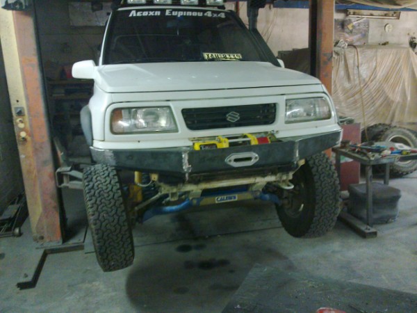

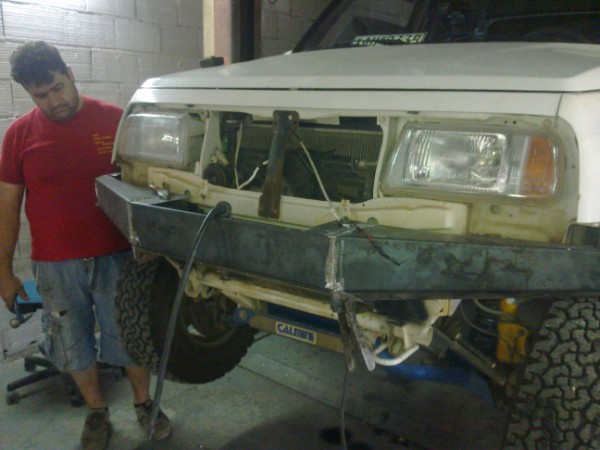

Ο Οδυσσέας προβάρει τις βάσεις και εγώ παίζω τον φωτογράφο:

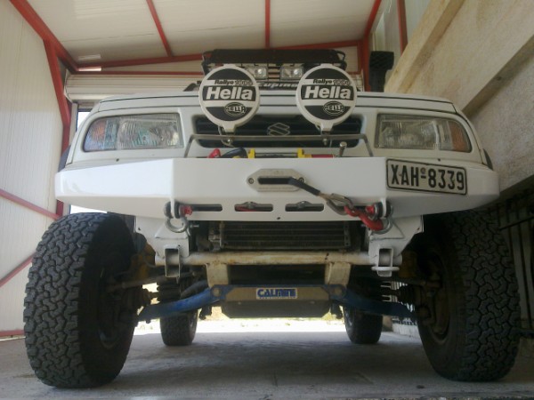

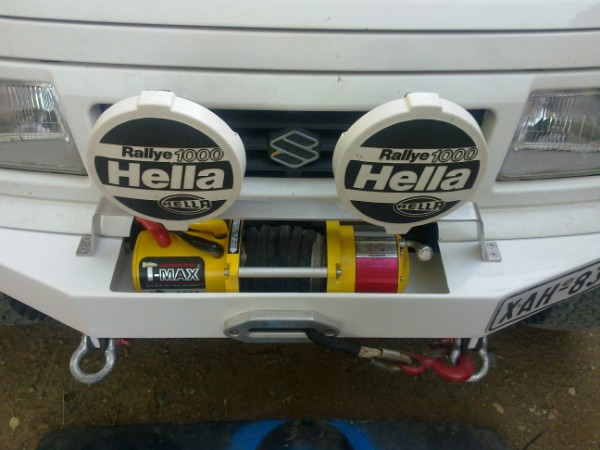

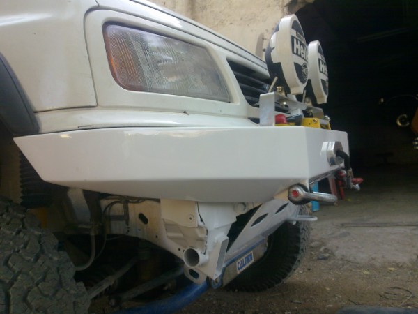

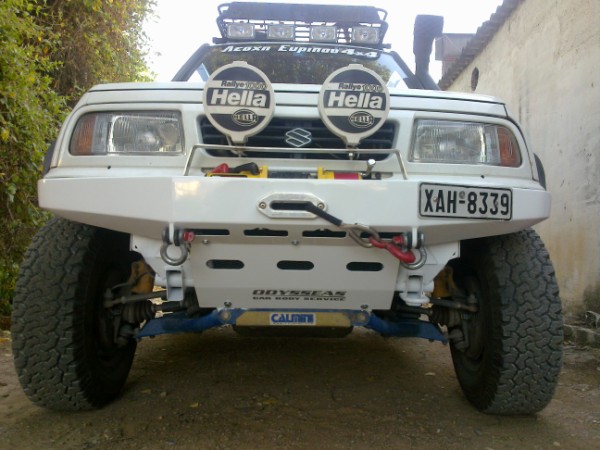

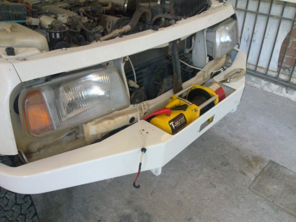

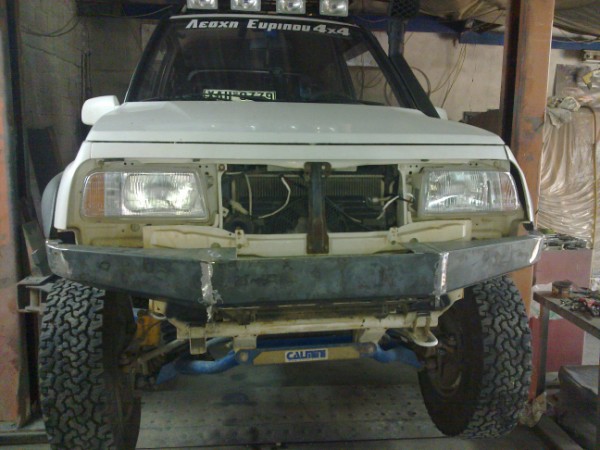

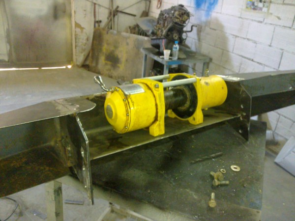

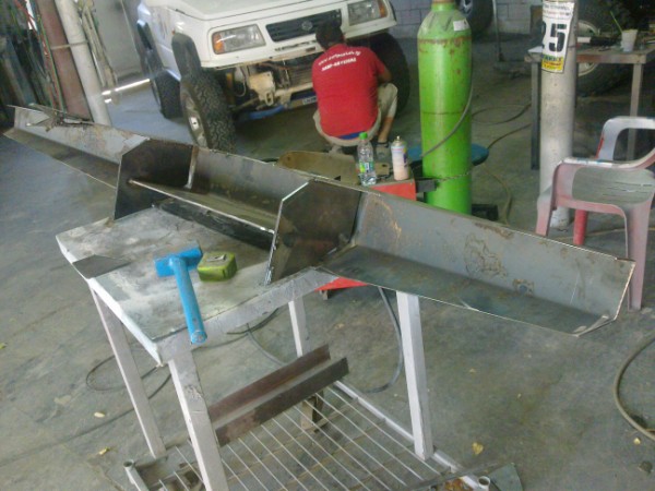

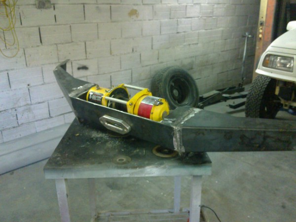

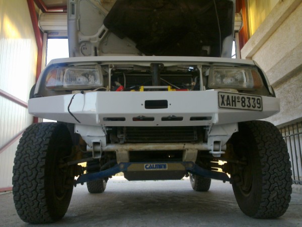

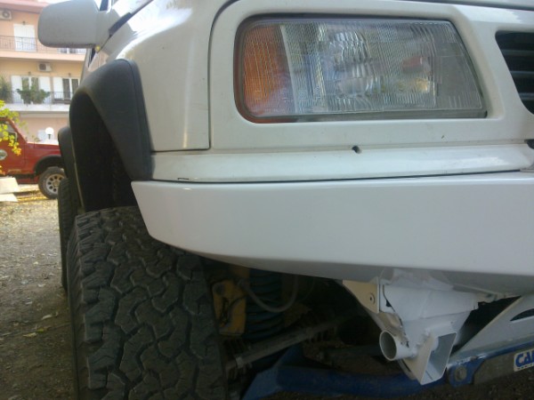

Και μια και η ζέστη είναι αφόρητη παραθέτω και το τέλος της ιστορίας(έτσι όλα μαζεμένα και χωρίς πολλά πολλά σχόλια)!
Ουφ,τέλειωσα!Δεν ανεβάζω άλλο!Πάω έξω για μπίρα!!!!! :D :D :D
