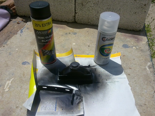

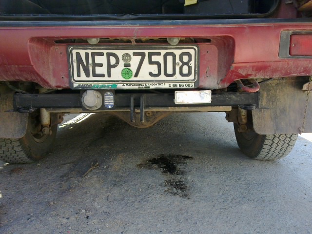

Μιας και τα φώτα της όπισθεν είναι αδύναμα (σχετικά) αποφάσισα να βάλω έναν προβολέα για την όπισθεν.Προσπαθώντας να βρω κάτι σχετικά μικρό ωστε να μην αποτελέσει ¨κανγκουριά¨ αλλά και να είναι πλάτος 5 εκ (όσο και η μπάρα του κοτσαδόρου) ψάχνωντας βρήκα στο Ε.Δ.Ο.Ε (ο ιδιοκτήτης του αυτοκινήτου δεν τον χρειαζόταν όπως είχε γίνει πλέον.....)

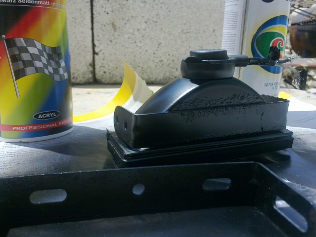

Με τα κατάλληλα σπρέυ (μαύρο ματ & βερνίκι σατινέ) ο προβολέας όπως και η βάση του βαφτηκαν....

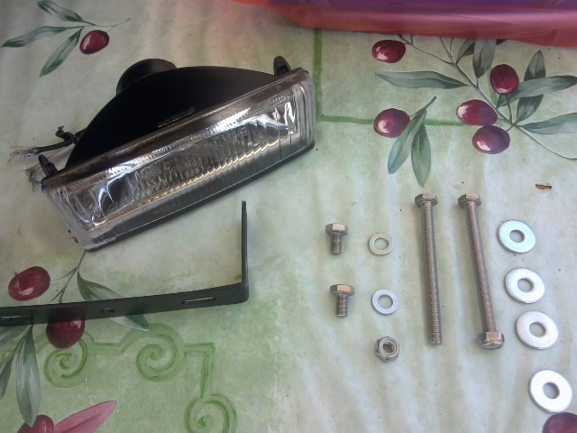

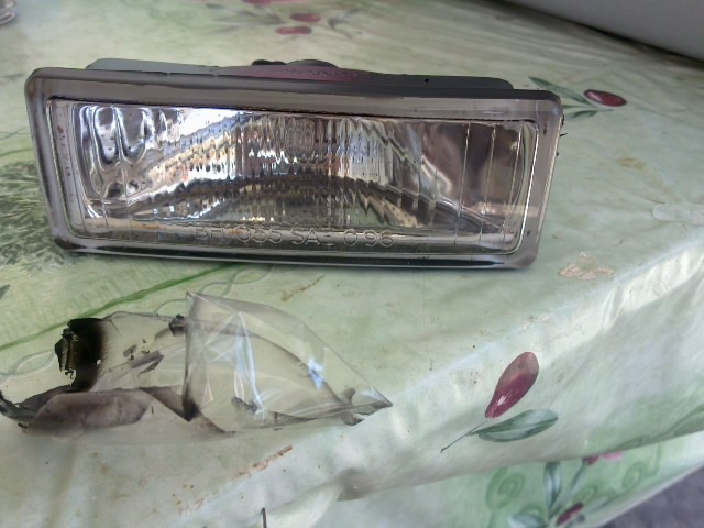

και αφού ξεκολλήθηκε η ταινία που προστάτευε το κρύσταλλο
και αγοράστικαν καινούριες βίδες inox (δύο 6x10mm για την τοποθέτηση του προβολέα στη βάση του και δύο 6x60mm για την τοποθέτηση της βάσης στη μπάρα του κοτσαδόρου)

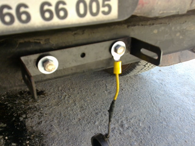

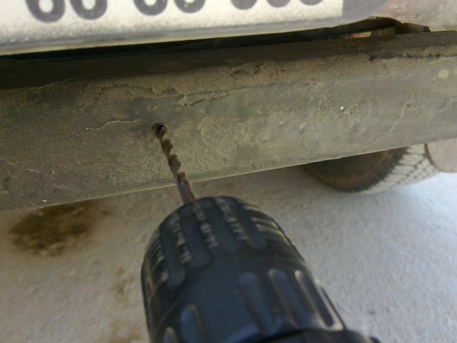

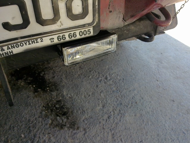

ξεκίνησε η τοποθέτηση για την οπόια χρειάστηκε να γίνουν δύο διαμπερείς οπές Φ 6,5mm στη μπάρα του κοτσαδόρου,ωστε να τοποθετηθει η βάση του προβολέα...
οπου και βιδώθηκε πιάνωντας ταυτόχρονα και τη γείωση του προβολέα

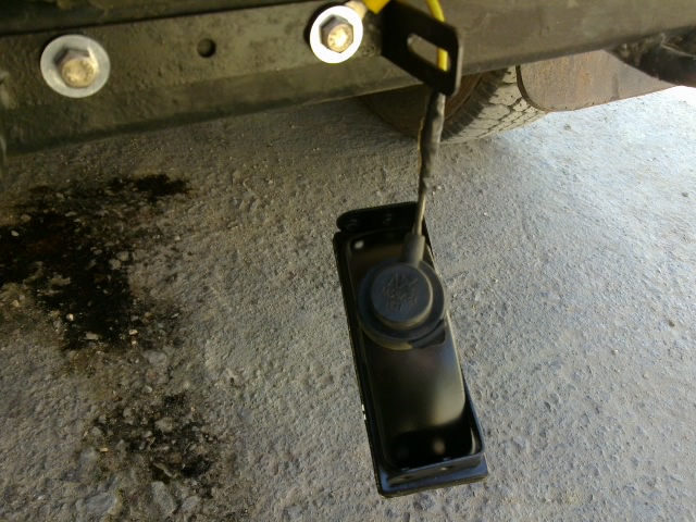

Ενω η παροχή ρεύματος έγινε απο το δεξιό φανάρι της οπισθεν τραβώντας ένα καλώδιο προς τον προβολέα.Για λόγους ασφαλείας τοποθετήθικε ξεχωριστή ασφαλειοθήκη στο καλώδιο του προβολέα ωστε σε περίπτωση βραχυκυκλώματος απο νερά κτλ να καεί...Η ασφάλεια είναι 8Α.
Μετά το τέλος της συνδεσμολογίας ο προβολέας βιδώθηκε στη βαση του με τις δύο inox βιδες 6x10mm

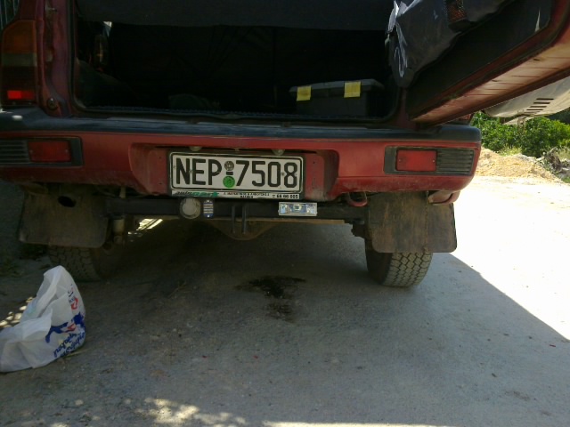

Και το αποτέλεσμα είναι αυτό
τόσο στο off....
αλλά και στο on...

Καλο φιλε, :clap: :clap: λιγο ακομα προς το κεντρο δεν θα ηταν καλυτερα? :think:
