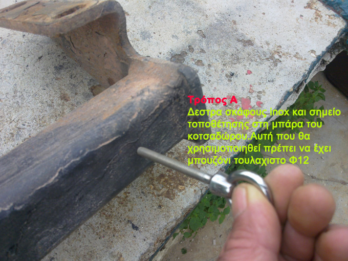

α) Τρόπος
Τοποθέτηση έτοιμων δεστρών εμπορίου

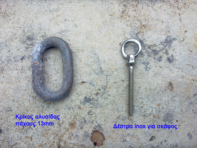

Πηγαίνωντας κανείς σε καταστημα ειδών ναυτιλίας μπορεί να προμηθευτεί δέστρες για σκάφη η οποίες είναι αυτές που φαίνονται δεξιά
εννοείται οτι για το αμάξι θα χρησιμοποιηθούν πιο μεγάλες γύρο 12 με 13mm (η συγκεκριμένη είναι 6mm)
Χρησιμοποιώντας ένα αντίστοιχο,με τη δέστρα,τρυπάνι τρυπάμε τη μπάρα του κοτσαδώρου όσο πιο κοντά γίνεται στη γωνία της μπάρας.Περνάμε το μπουζώνι της δέστρας απο τη τρύπα και βιδώνουμε με παξιμάδι ασφαλειας στο πίσω μέρος της μπάρας.

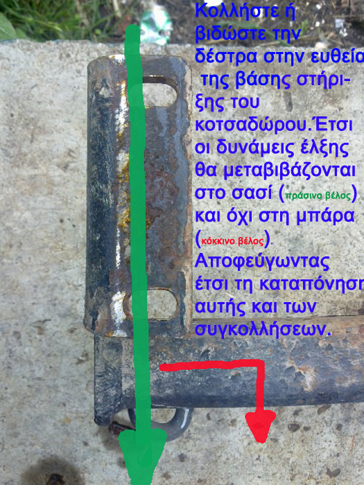

Είναι σημμαντικό η δέστρα να τοποθετηθεί στην ευθεία με τις βίδες στήριξης του κοτσαδώρου στο σασί.
Έτσι η δύναμη που θα ασκείται κατα την έλξη θα μεταβιβάζεται στο σασί του αυτοκινήτου και δεν θα καταπονείται η μπάρα του κοτσαδώρου.

Οι δέστρες φτιάχνωνται καμπυλώνωντας σίδερο σε σχήμα ¨υ¨.Εγώ αγόρασα αλυσίδα απο κατάστημα ναυτιλίας (πάει με το κιλό) πάχους 13mm γαλβανιζέ και χρησιμοποίησα δύο κρίκους (αριστερά στη φώτο).

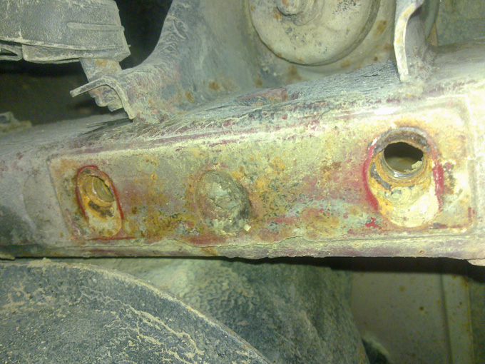

Εδω βιδώνει ο κοτσαδώρος στο σασί με δύο (ή και τρείς) βίδες σε κάθε πλευρά

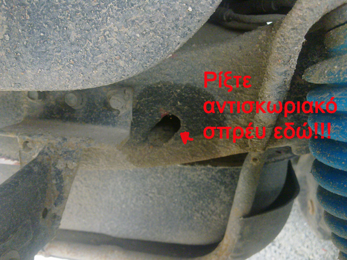

ΠΡΟΣΟΧΗ: Πριν αφαιρέσετε τον κοτσαδώρο ρίξτε απο την ¨μαμα¨τρύπα που έχει το σασί (vitara) αντισκωριακό σπρέυ στο εσωτερικό χρησιμοποιώντας το αντίστοιχο σωληνάκι
αυτό πρέπει να γίνει διότι το σασί έχει στο εσωτερικό του κολλημένα τα σπειρώματα που πιάνουν οι τέσσερις βίδες του κοτσαδώρου.Αν είναι πολυκαιρισμένα και σκουριασμένα μπορεί να σπάσουν στις κολλήσεις και η βίδα του κοτσαδώρου να γυρίζει τρελά.Εκτος του οτι μετά θα πρέπει να κοπεί κατα την επανατοποθέτηση είναι δύσκολο να ξανατοποθετηθεί και θάλει άλλα κόλπα.
Τα σπειρώματα που πιάνουν οι βίδες του κοτσαδώρου είναι κολλημένα στο εσωτερικό της δοκού του σασί.Αν σπάσουν τα κολλήματα είναι δύσκολο να αντικατασταθούν!

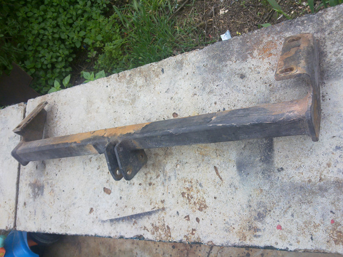

Αφου λύσετε τις 4 βίδες του κοτσαδώρου (χρησιμοποιώντας ένα 19άρι καρυδάκι,μακρυα προέκταση και καστάνια) πάρτε το κοτσαδώρο

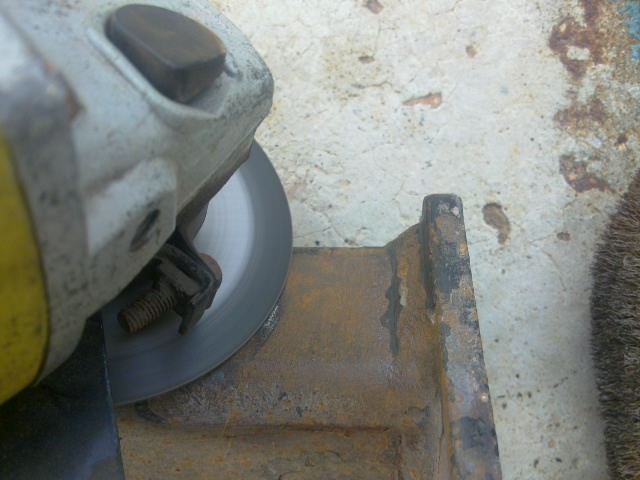

Μετον τροχό ξύστε την επιφάνεια οπου θα κολλήσετε τις δέστρες μέχρι να φανεί γυμνό μέταλλο.Αυτό θα βοηθήσει ωστε να γίνει καθαρή κόλληση

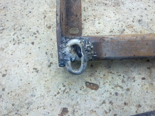

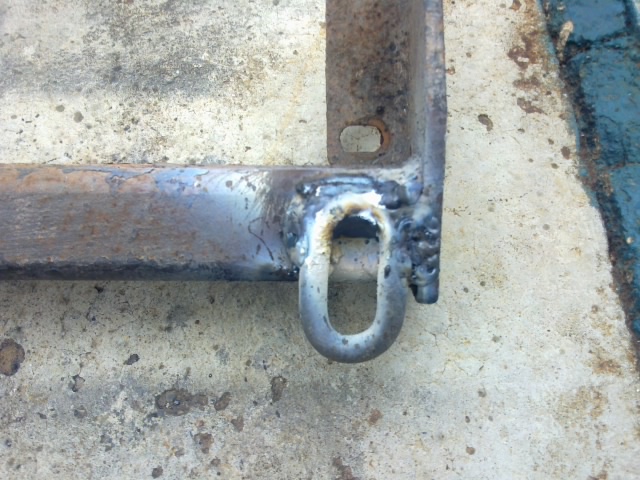

Εγώ τοποθέτησα τον κρικο στην κάτω πλευρά της μπάρας του κοτσαδώρου και τέρμα γωνία,ωστε όπως προείπα,οι ελκτηκές δυνάμεις να μεταβιβάζνται στο σασί.

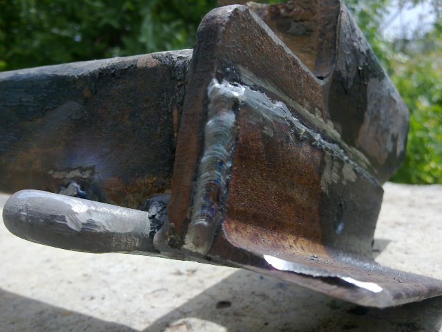

Κατόπην κόλλησα....
το μερικό αποτέλεσμα είναι αυτό,απο δεξιά....
και αριστερά.....

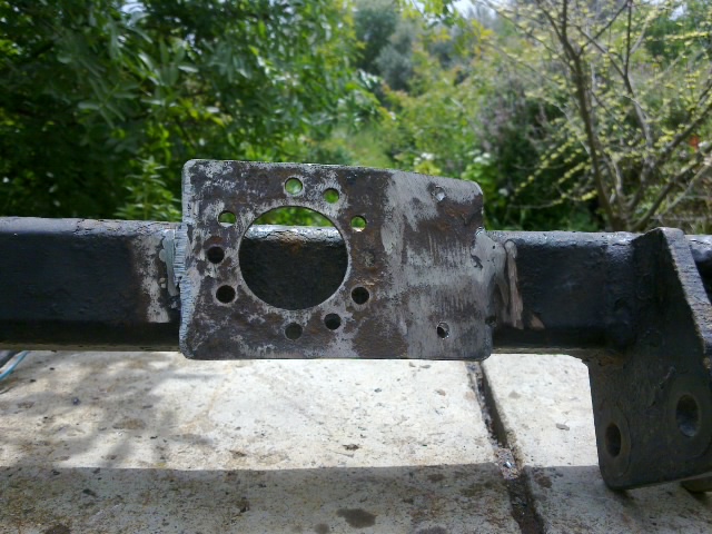

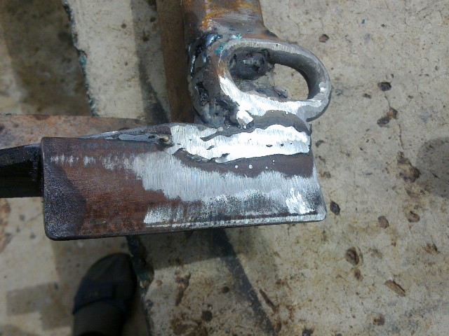

Σημερα συνεχίστηκαν οι εργασίες όπου
κολληθικε εκ νέου η βάση της μπρίζας
ενώ μπήκαν και κάποιες γωνιές για μελλοντική χρήση...
Όλη η κατασκευή τρίφτηκε με τροχό και συρματόβουρτσα
ενώ περάστικε με ¨διαλυτικό νίτρου¨ ωστε να φύγουν οι παλιές μπογιές και βάφτηκε με ¨μήνιο ψευδαργυρου¨.Αύριο θα βαφτεί μάυρη και θα μπεί στη θέση της (ελπίζω)....

alex23 έγραψε:Ουτε που θελω να σκεφτώ τι θα γινει σε περιπτωση που δεν εχεις κανει καλες κολλήσεις :P :lol: :lol: :lol: :lol:
Καλα τραβιγματα! 8)
και η αληθεια ειναι οτι δεν φαινονται και για τα καλυτερα κολληματα :D
Re: Δέστρες έλξης στον κοτσαδώρο
Δημοσίευσηαπό Mastergunner » Τετ Μάιος 04, 2011 2:11 pm
Τα κολλήματα είναι 5απλό γαζί με 3άρι ηλεκτρόδιο...Όταν θα τις δοκιμάσω επι ¨το έργο¨ θα δείξει αν τα κολλήματα αντέχουν ή αν οι φώτο αδικούν....
Ευχαριστώ για την επισήμανση σου Κυριάκο :wink:
