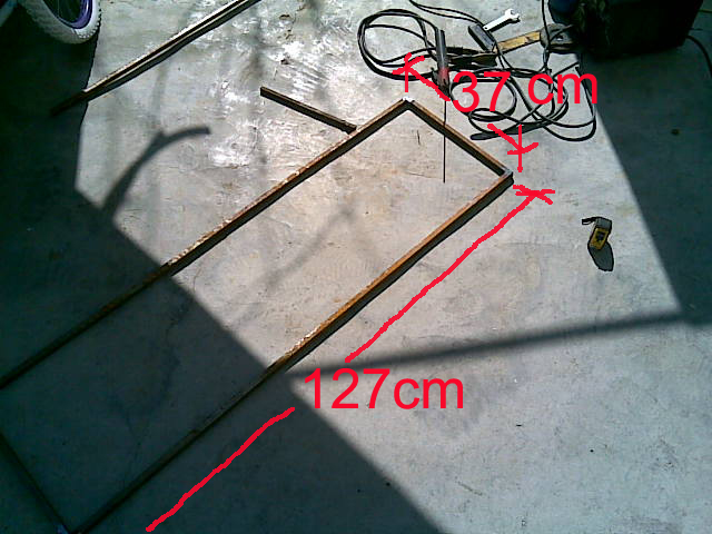

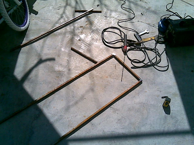

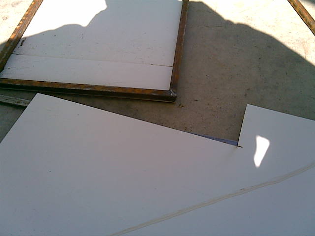

Παίρνωντας βέργα στρατζαριστό 1,4 x 1,4 mm φτιάχνουμε ένα πλαίσιο διαστάσεων 127 x 37 mm.
Πλαίσιο
Διαστάσεις πλαισίου
Η απόσταση αυτή είναι απο την πλάτη των καθισμάτων μέχρι την καμπύλη που κάνει στη πόρτα (φάρδος) και απο φινηστρίνι σε φινηστρίνι (μήκος)

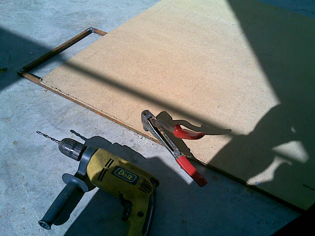

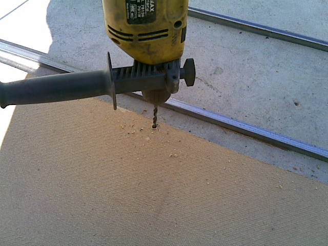

Παίρνοντας ένα φύλλο χαρμποτ (225 x 120 mm) το τοποθετούμε επάνω στο πλαίσιο με την μια πλευρά του να εφάπτεται σε αυτό και με ένα τρυπάνι 5 mm ανοίγουμε τις πρώτες τρύπες για περτστίνια 5 mm.

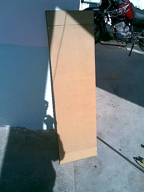

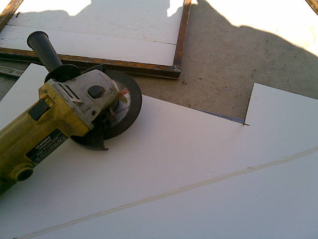

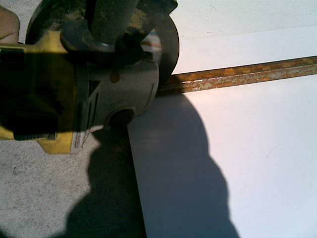

Αφου περτσινόσουμε την εφαπτώμενη γωνία,παίρνουμε τον τροχό,ο οποίος έχει δίσκο κοπής inox, και κόβουμε το χαρμποτ σύριζα στη στράτζα
Αφου έχουμε κόψει το χάρμποτ ακριβώς στις διαστάσεις (127 x 37 mm) συνεχίζουμε το περτσίνομα προσέχωντας να μην ξεπερνούν οι αποστάσεις των πιρτσινιών τα 20 με 25 cm έτσι το χάρμποτ δεν θα χτυπάει στη στράτζα.
Με τελικό αποτέλεσμα αυτό...

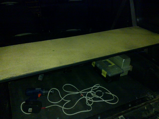

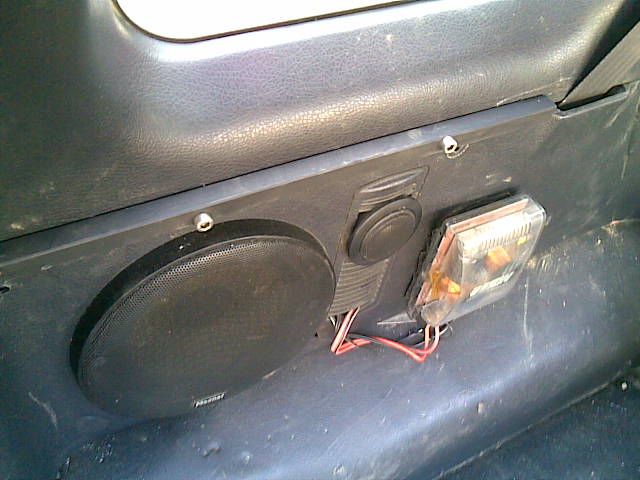

Για τις βάσεις στο αμάξι κόπηκαν δύο κομμάτια στρατζαριστού μήκους 35 cm.Αφαιρώντας,με προσοχή,τα πλαστικά καλύμματα για τα ηχεία βιδώθηκαν με περαστές βίδες Μ6 κάτω απο τα φινηστρίνια
Αριστερά
Δεξιά

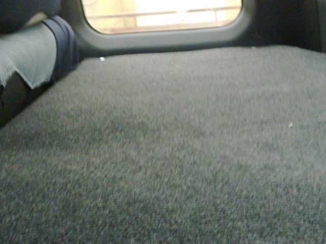

Δοκιμάζοντας το αποτέλεσμα είναι αυτό....
Έχει αγοραστεί και μαύρη μοκέτα για την επένδυση αλλά.....νύχτωσε πια.
Η εταζέρα θα βιδωθεί με δύο βίδες περαστές σε κάθε βάση θα χρεισιμοποιηθούν ¨πεταλούδες¨ αντί για παξιμάδια ωστε να αφαιρείται εύκολα.

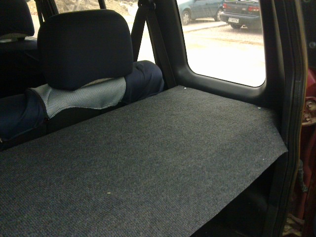

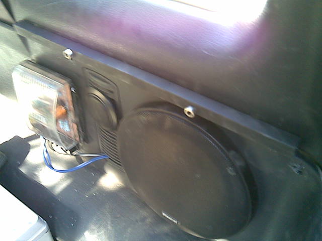

Αν και ο καιρός δεν βοηθά (ψιχαλίζει εδώ) το 95% τελειωσε...

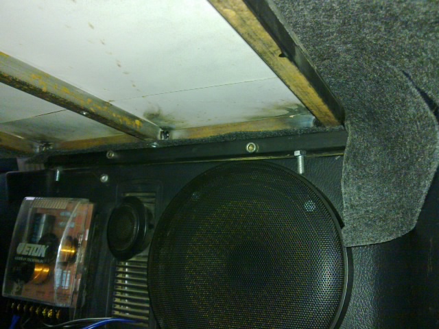

Απο τη μεριά των καθισμάτων η μοκέτα έχει γυριστεί και έχει περτσινωθεί...
Στα πλαινά η μοκέτα έχει γυριστεί κάτω απο την εταζέρα ωστε να πατάει αυτή στη βάση και όχι να υπάρχει επαφή ¨σίδερο με σίδερο¨
Αυτή είναι η τελική εμφάνιση.
Το μόνο που έμεινε είναι η συγκόλληση με βενζινόκολλα της μοκέτας στα άκρα της εταζέρας και η επένδυση του κάτω μέρους με αρμοφλέξ. :wink:
