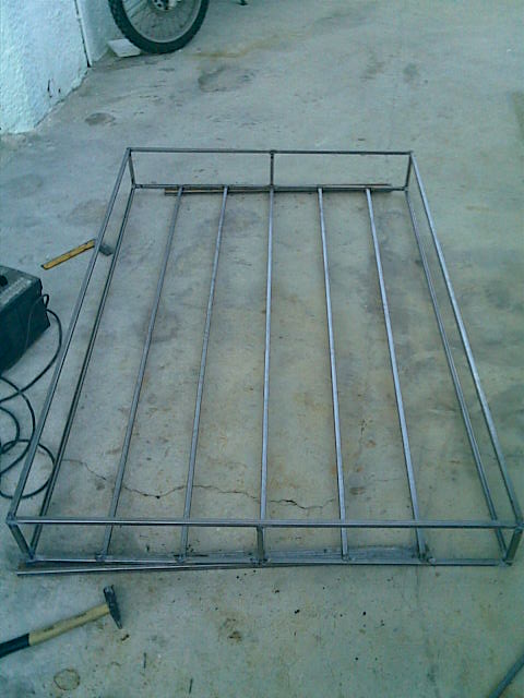

Αφού ήρθε η σειρά μου ξεκίνησα κι εγώ μια σχάρα οροφής...
Για την βασική κατασκευή χρησιμοποίησα στράτζα 14 x 14 mm πάχους 1,5 mm.Οι στράτζες είναι 5 μετρες και το κόστος τους ήταν 14 ευρώ.Καθώς η σχάρα θα είναι lego (θα προσαρτηθούν πολλές κατασκευές) προτειμήθηκαν τα συγκεκριμένα σίδερα για μείωση του βάρους αλλά και αντοχή με ενίσχυση στα δεσίματα.

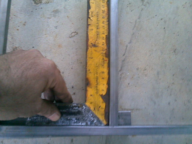

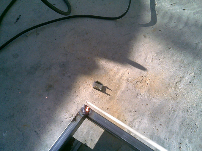

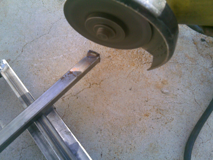

-Τα ¨τελάρα¨ της σχάρας κόπηκαν φάλτσο 45΄ώστε λυγίζοντας τη στράτζα να πάρω ορθή γωνία 90΄ και να βγεί το τελάρο.Επιπλέων με αυτό τον τρόπο η στράτζα φαίνετε ενιαία και χωρίς πολλά κολλήματα.

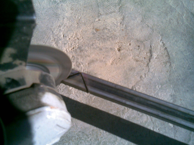

Φάλτσο 45΄ στο ένα άκρο της στράτζας

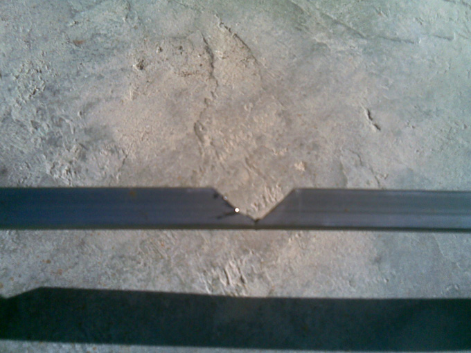

Μετρώντας πλέον το μήκος (1.17m εδώ) κόβωνται δύο 45 άρια φάλτσα
αυτό δηλαδή....

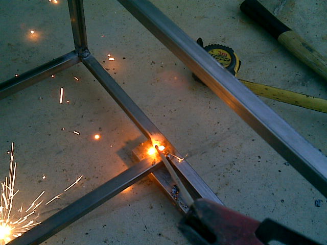

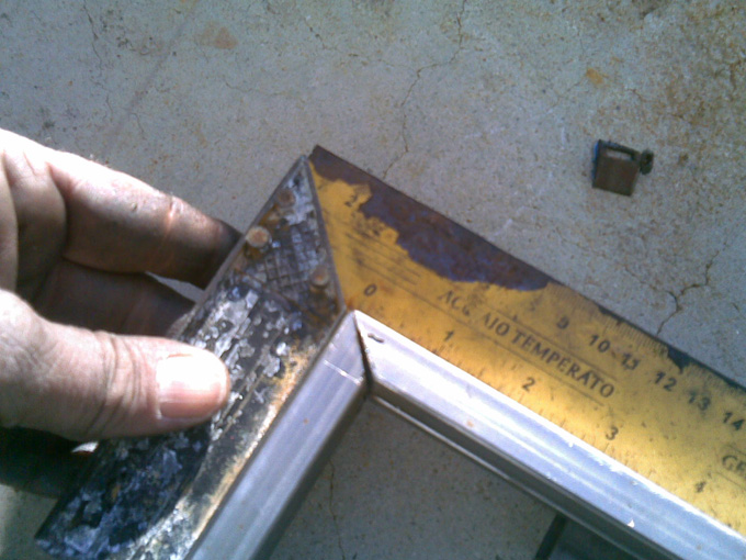

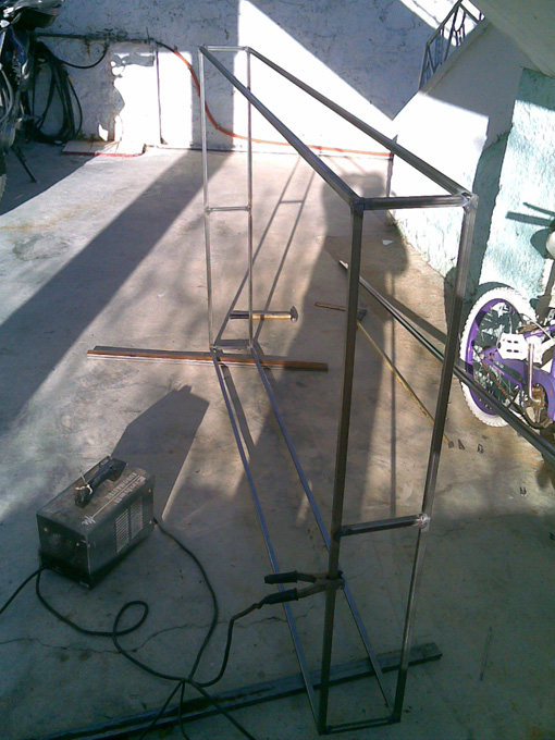

Με τη βοήθεια φαλτσογωνιάς λυγίζω τα σίδερα και ποντάρω με την ηλεκτροκόληση,δημιουργώντας έτσι ένα παραλληλόγραμμο τελάρο μήκους 1.80m και πλάτος 1.17m.
Λύγισμα και γώνιασμα στρατζαριστού
Ποντάρισμα
Με τις ίδιες διαστάσεις και τρόπο του πρώτου φτιάχνω και το δεύτερο τελάρο.Στις γωνίες των δύο τελάρων παρεμβάλω ίδιου μεγέθους στρατζαριστό μήκους 15 cm.
Παραλληλόγραμο τελάρο μήκους 1,80 m x 1.17 m και ύψους 16,4 cm (συμπεριλαμβάνεταο το πάχος του πάνω τελάρου)

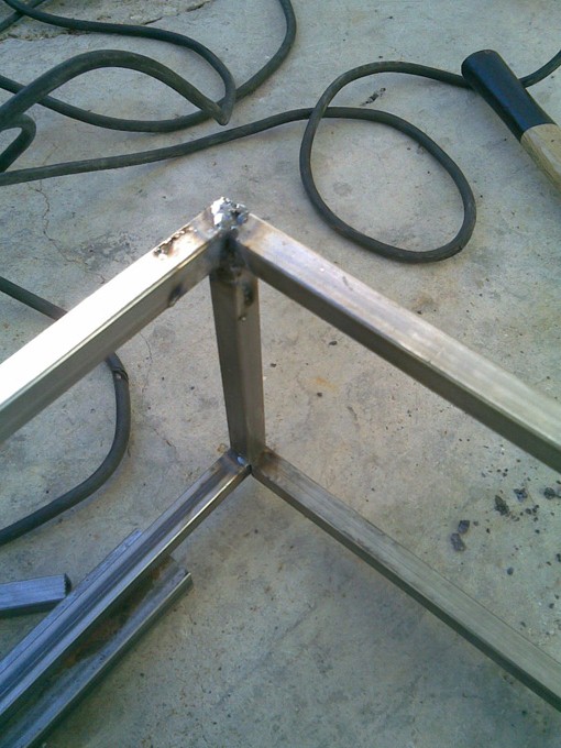

Ενισχύωντας όλα τα πονταρίσματα (αφου έγινε έλεγχος στα γωνιάσματα) η βασική κατασκευή είναι αυτή....
Στο μέσο της βάσης κολήθηκε στρατζαριστό κατα μήκος ώστε να απωτελέσει την αρχή της βάσης της σχάρας...
Αφού μετρήθηκε και γωνιάστηκε στη βάση
Κολήθηκε
Στα δύο ημιπλαίσια που δημιουργήθηκαν κολλήθηκαν από δύο αντίστοιχες στράτζες κατα μήκος,οπου η βάση πλέον έγινε έτσι....
* Τα στρατζαριστά κολήθηκαν ¨πρόσωπο¨ με το τελάρο της βάσης και όχι πάνω ή κάτω απο αυτή

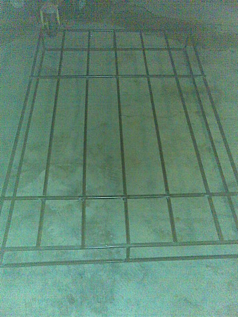

Αφου φτιάχτηκαν τα κολλήματα,μπήκαν άλες δύο εγκάρσιες στράτζες προκειμένου να κρατούν τις κατα μήκος στράτζες σταθερές αλλά και να αποτελέσουν τη βάση για το βίδωμα της σχάρας στις μπάρες οροφής του αυτοκινήτου δίνοντας το βασικό σχέδιο....
Βασικό σχέδιο σχάρας ολοκληρωμένο

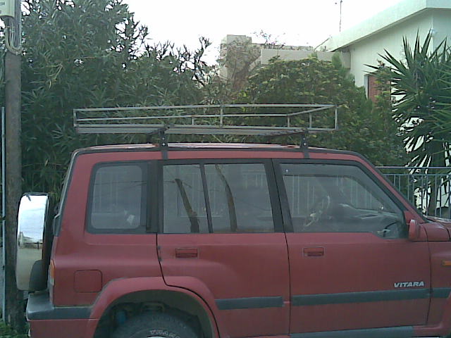

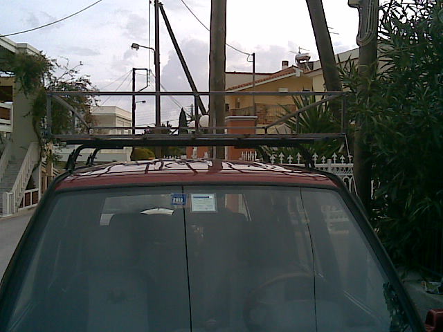

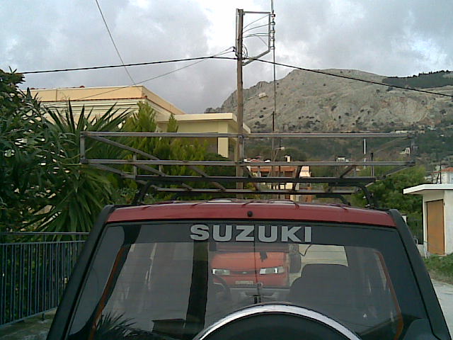

Σε συνέχεια της ιδιοκατασκευής σχάρας έγιναν κάποιες τροποποιήσεις.....
Χαμηλώνωντας το πίσω μέρος κατα 6 εκ η σχάρα απέκτησε το σχήμα της σταγόνας
Εδώ σε δοκιμή στο αμάξι..

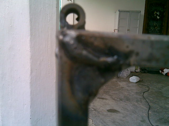

Όλες οι κολλήσεις ενισχύθηκαν ενώ τα ρετάλια που κόπηκαν απο τα φάλτσα χρησιμοποιήθηκαν για ενίσχυση των κολλήσεων στις γωνίες

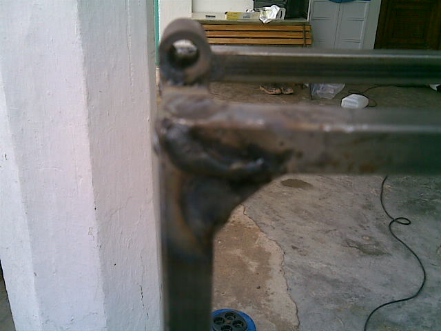

Ενώ στη δεξιά πλευρά κολλήθηκαν μεντεσέδες (αναμονές)
στους οποίους θα μπούν στρατζαριστά για τέντα στη δεξιά πλευρα....
Η δοκιμή έγινε και το αποτέλεσμα είναι αυτό.....
Απο πίσω.....
από εμπρός....
και στο πλάι.

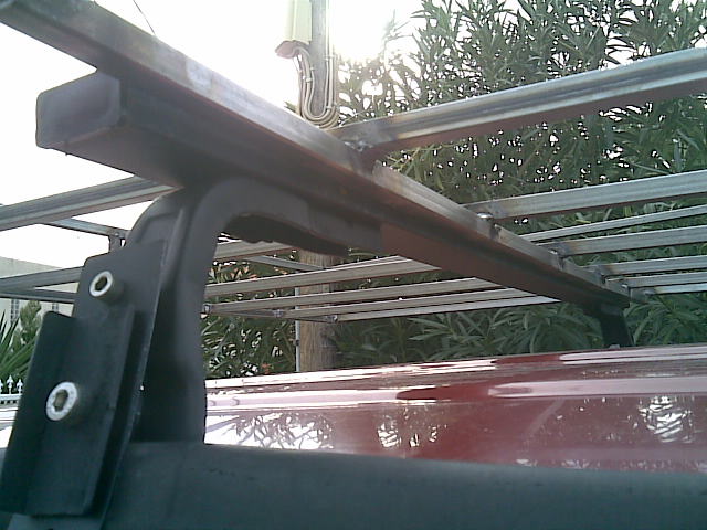

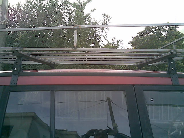

Οι εγκάρσιες στράτζες μπήκαν ανάμεσα στις μπάρες οροφής ωστε να αποτρέπουν την διαμήκη κίνηση της σχάρας (μπρος-πίσω)
Λεπτομέρεια...
Η σχάρα είναι σε αυτές τις διαστάσεις για το λόγω οτι μελετώ να την κάνω και σκηνή οροφής :whistle:

Δημοσίευσηαπό panoshm » Κυρ Δεκ 19, 2010 2:16 pm
Γιώργο, γιατί κατηφορίζει προς τα πίσω?
Re: Σχάρα οροφής 1.80 x 1.17m
Δημοσίευσηαπό Mastergunner » Κυρ Δεκ 19, 2010 2:26 pm
PanGV έγραψε:Γιώργο, γιατί κατηφορίζει προς τα πίσω?
Στη μπροστινή πλευρά (16 cm) θα μπουν προβολείς :wink:
Δημοσίευσηαπό panoshm » Κυρ Δεκ 19, 2010 2:28 pm
Ναι, ρε Γιώργο, αλλά δεν φαίνεται "κάπως" από το πλάι? Ας εξέχουν οι προβολείς λίγο προς τα πάνω, και τι έγινε? Βάλε μικρούς σε διάμετρο :wink:

Δημοσίευσηαπό chris7gtir » Κυρ Δεκ 19, 2010 3:03 pm
Γιωργο οτι κατηφοριζει ουτε εμενα μου αρεσει.Καλυτερα να την αφηνες στο αρχικο της σχεδιο ή να κατεβαινες μπροστα στο ιδιο υψος με πισω και οπως ειπε και ο pangv για τα προβολια.
Τωρα φιλε οτι σκεφτεσαι να την κανεις σκηνη με ξαφνιασες ευχαριστα και περιμενω να δω μεχρι που μπορει να φτασει η φαντασια σου για την ολοκληρωση της.
Αναμενουμε φωτο απο το ολο εγχειρημα :clap: :clap: :clap: :clap: :clap: :clap:

Δημοσίευσηαπό kaliakouda » Κυρ Δεκ 19, 2010 9:54 pm
Και έλεγα άργησε να χτυπήσει :P
Γιώργο-λέω εγώ τώρα- αν την βάλεις ανάποδα στο εμπρός-πίσω θα την βελτιώσεις αεροδυναμικά
