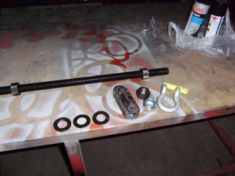

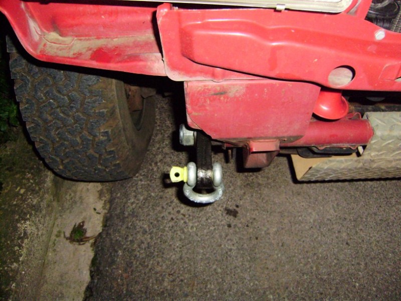

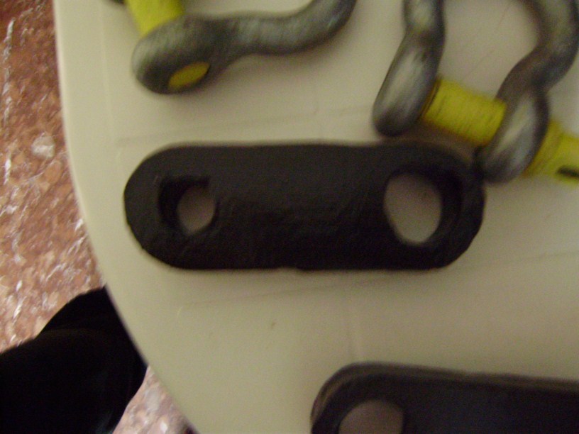

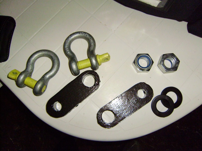

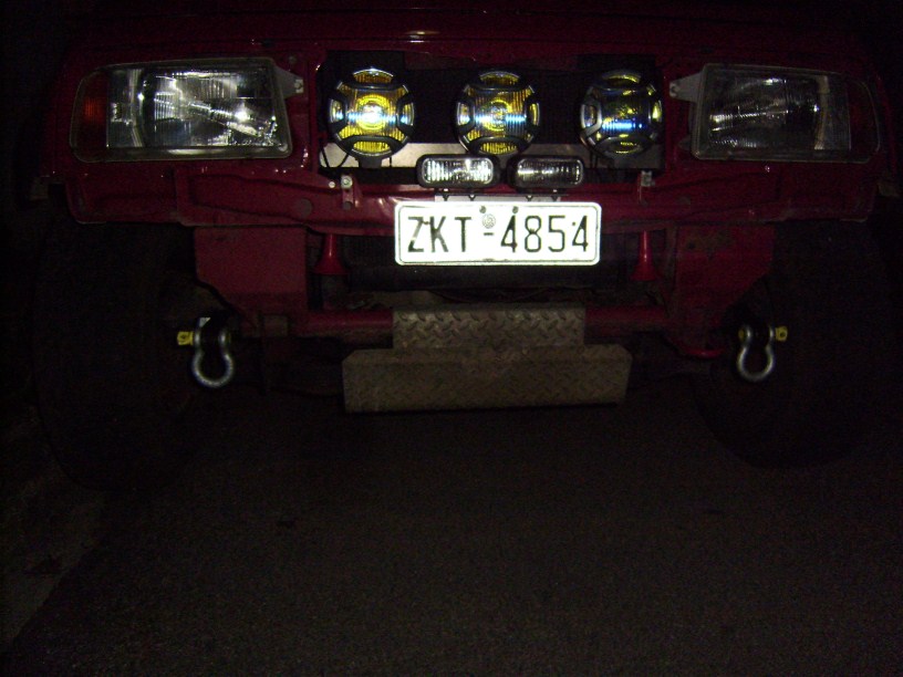

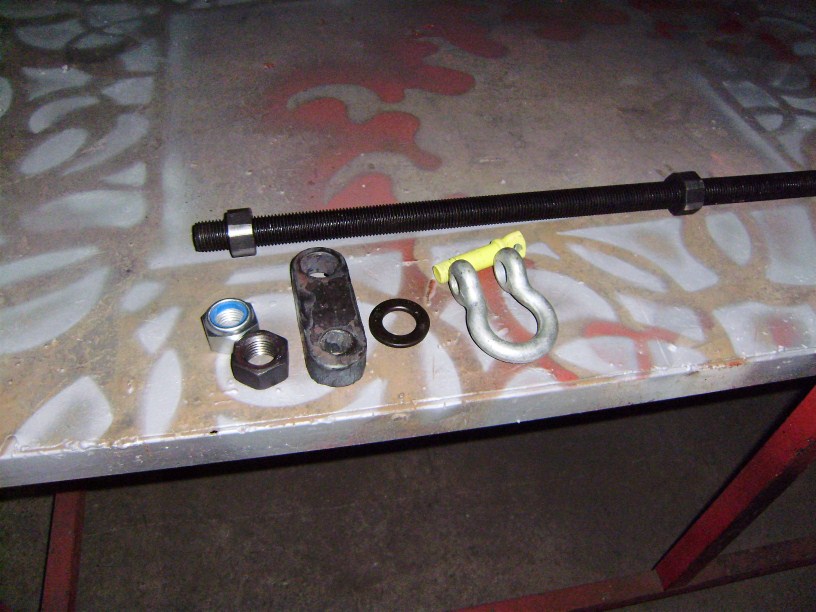

χαιρετο ολη την παρεα του club!!!!!!

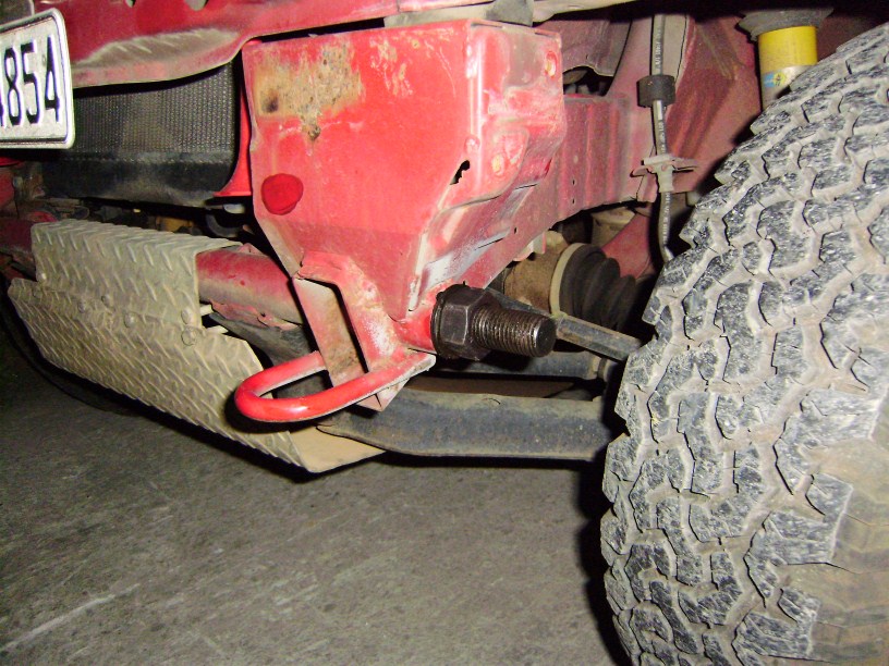

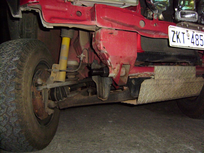

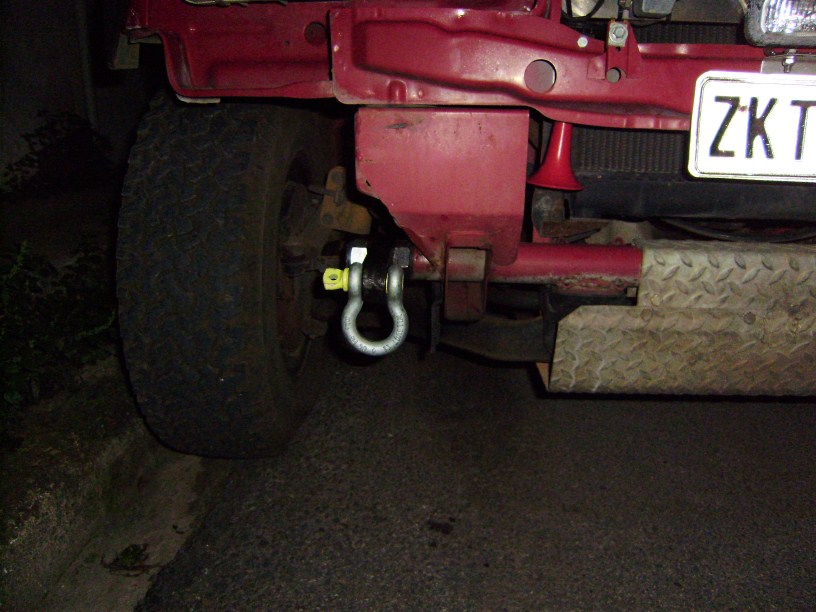

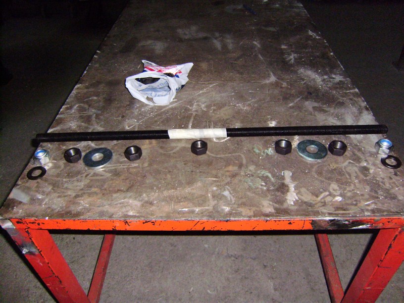

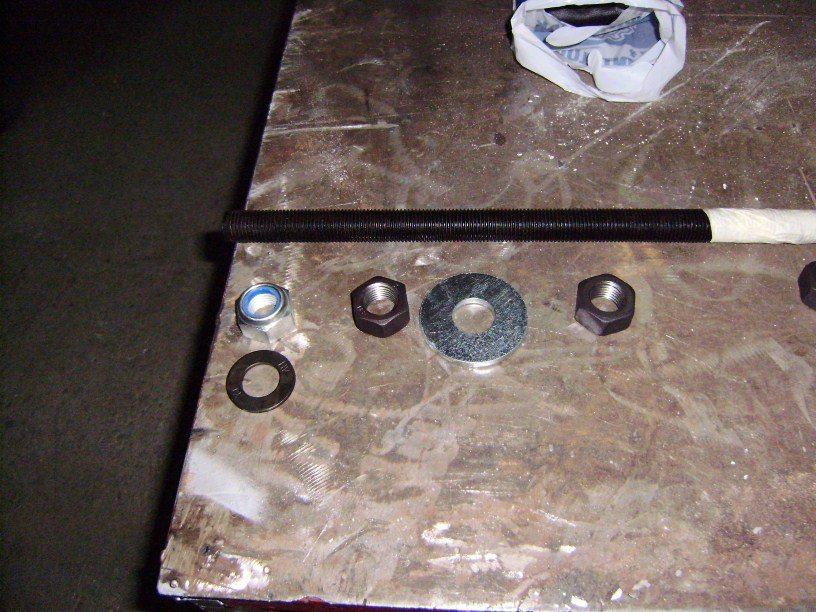

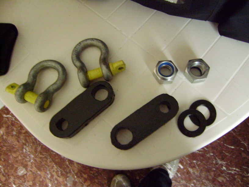

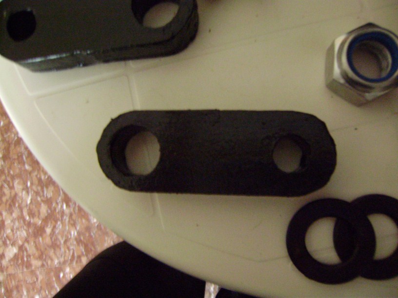

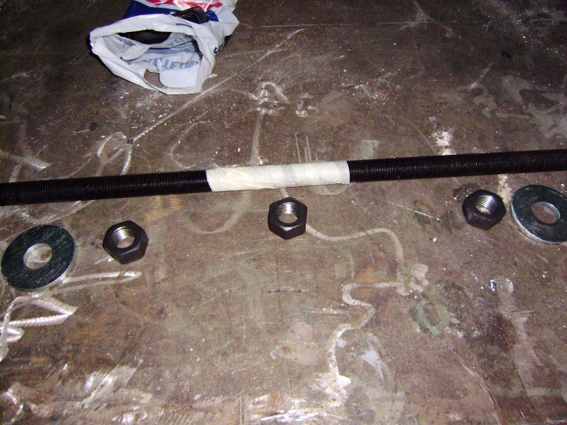

προχθες ενω ελιωνα στο ιντερνετ ψαχνοντας ιδεες κ λυσεις για το VITARAKI μου ειδα αυτο στο BITS4VITS κ επιδει ειχα καιρο να βαλω κ να του φτιαξω κατι την αλλη μερα πηγα στο σιδερουργιο του φιλου μου κ του ειπα το θελω τωρα γιατι εχω 2ναυτικα κλειδια κ θελω να τα κρεμασω στο vitaraki μου σαν σκουλαρικια ενα πραμα!!!!!!
οποτε κ το φτιαξαμε πολυ ευκολα!!!!

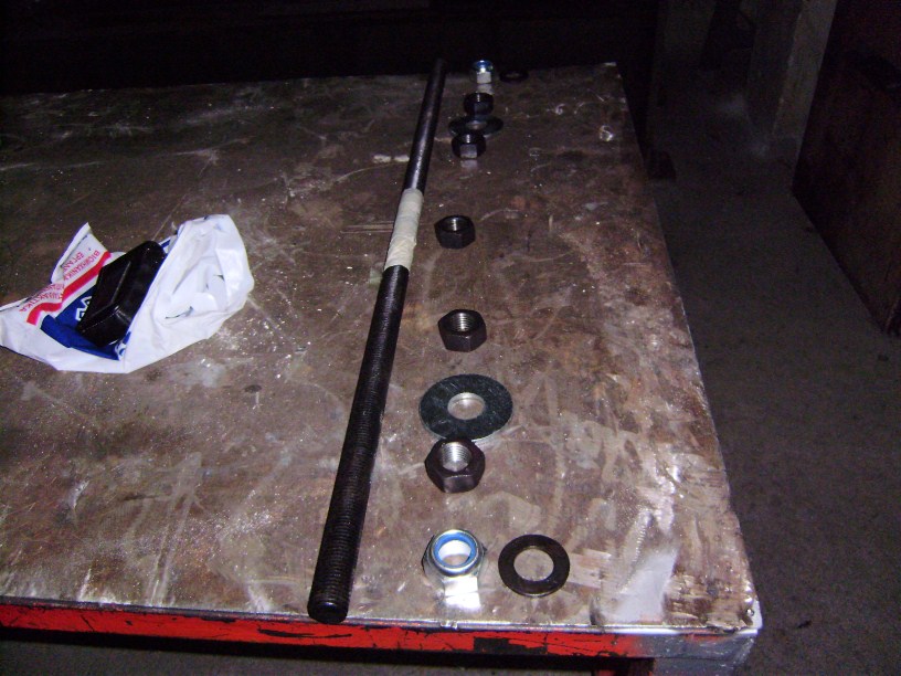

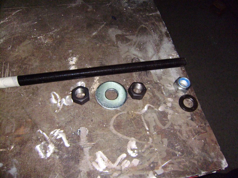

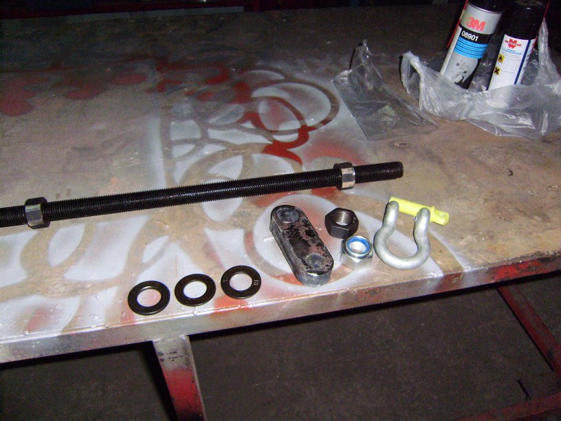

υλικα:1 ντιζα 1m
5παξιμαδια
2παξιμαδια ασφαλειας
4ροδελες
κοστος 40ευρο
μαστορας 25ευρο μου περασε στον τορνο 3παξιμαδια κ εκοψε τα 2σιδερα για να κρεμαστουν τα κλειδια!!!!!

φωτογραφιες με τα υλικα:

και γνώμη μου,επιδή εκεί θα έχεουν συνεχεί απαφή με τα νερά προτείμησε inox ναυτικά ( απο καταστήματα εξοπλισμού σκφών) που δεν σκουριάζουν και ούε ψωριάζουν σαν το γαλβανιζέ :wink:
