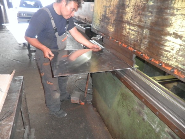

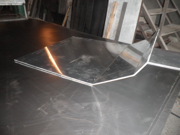

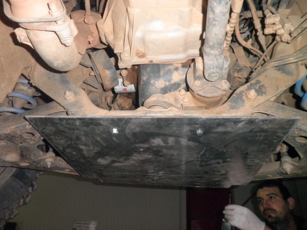

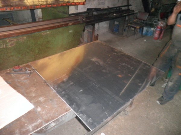

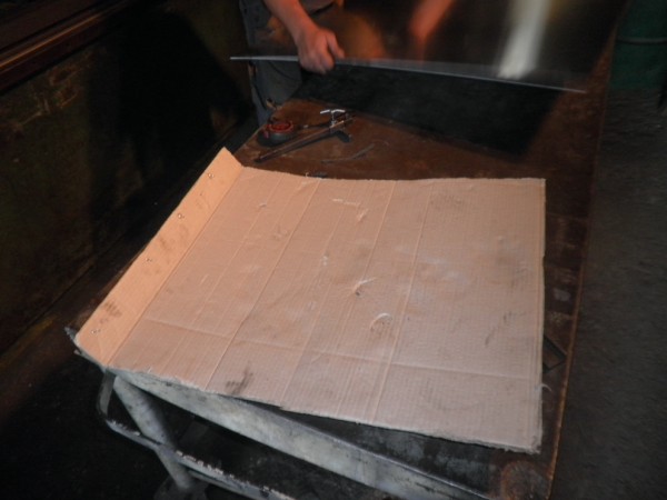

ήρθε η ώρα και για πόδια.φτιάξαμε με το Kυριάκο ένα patron και μετά από ψάξιμο βρήκα ένα φίλο 100x100 αλουμίνιο 5mm.το έχω έτοιμο εδώ και 2 μήνες αλλα σήμερα ήρθε η ώρα για τοποθέτηση [Κυριάκο ξανά] :lol: :lol: :lol:
το πατρον που φτιαξαμε με τον Κυριακο
100χ100
P9080197 (600 x 450).jpg (57.48 KiB) 8882 προβολές

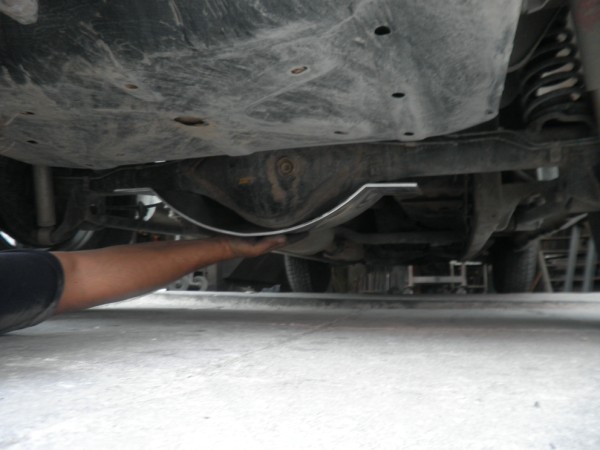

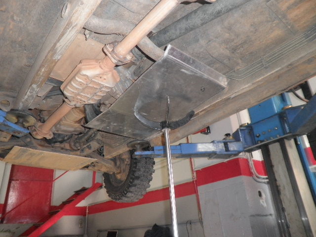

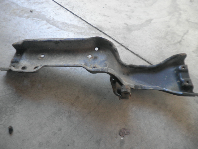

πόδια για το πίσω διαφορικό
P9080206 (600 x 450).jpg (47.45 KiB) 8882 προβολές

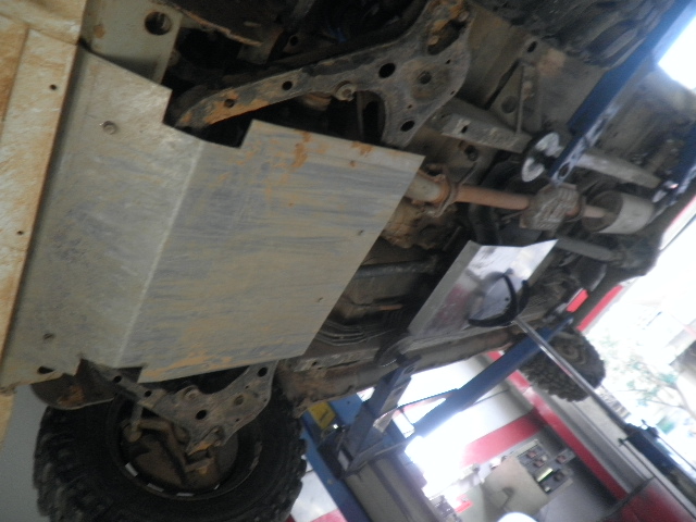

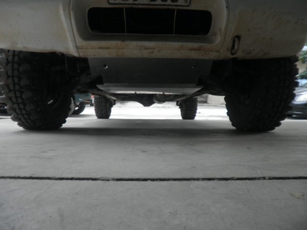

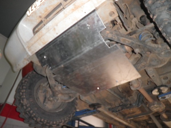

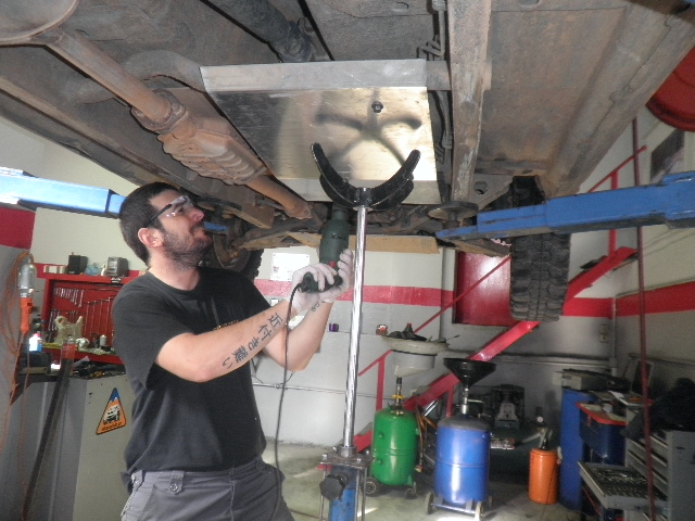

γυρνάμε πάλι στον Κυριάκο για την τοποθέτηση.δύσκολη δουλειά να ανοίξεις τις τρύπες [με ακρίβεια] αλλα ο ψηλός τα κατάφερε με τι πρώτη [μάγος] ;) ;)

μπήκαν και οι καμπεροβιδες για να ανοίξουν λιγάκι τα πόδια [ρόδες] γιατι φαινόταν σαν παρθένα ντροπαλή :lol: :lol: :lol: :lol:

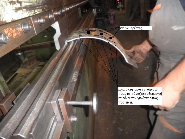

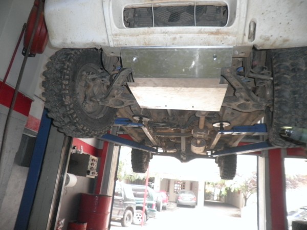

Γερό δέσιμο η ποδιά και πολύ ανθεκτική :clap: :clap: αλλά παρατηρώ κάτι γωνίες 90ο έτοιμες να σκαλώσουν σε ότι βρουν με άσχημες συνέπειες. :idea:
Δεν τις στρογγυλεύεις λίγο??
Στα μπροστινά μέρη των ψαλιδιών και πίσω στη γέφυρα. :wink:
Re: ποδια για vitara
Δημοσίευσηαπό lidi07 » Τετ Νοέμ 10, 2010 11:25 pm
KON.GV έγραψε:Γερό δέσιμο η ποδιά και πολύ ανθεκτική :clap: :clap: αλλά παρατηρώ κάτι γωνίες 90ο έτοιμες να σκαλώσουν σε ότι βρουν με άσχημες συνέπειες. :idea:
με προβληματίσει και εμενα αυτό.απλά ήθελα να το τοποθετήσω πρώτα και μετά να δω που θα το στρογγυλέψω ligo.o μάστορας που το έφτιαξα μου είχε πει να το κάνω τότε αλλα φοβόμουνα πως θα εφαρμοζόταν μετά πάνω στην γέφυρα.όταν έρθει η ώρα να αλλάξω την γέφυρα σασμάν ,θα πάρο μετρα και πόδια στο κέντρο ,και θα παω να στρογγυλέψω και την μπροστινή πόδια.έτσι και αλλιώς είναι φτηνός αλλα πολύ καλός ο σιδεράς.

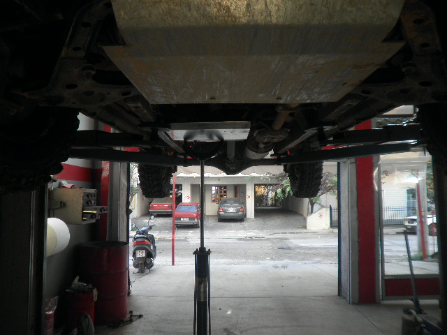

Δημοσίευσηαπό lidi07 » Τετ Δεκ 08, 2010 10:48 pm
μετά την αλλαγή γέφυρας σασμάν , μπέικε και η πόδια πάνω σε αυτή. τώρα έχω το κεφάλι μου ήσυχο γιατί τα πεντάθυρα "πονaνε" πολύ σε αυτό το σημείο . όπως είναι λογικό όλες οι αλλαγές και οι δουλειές εγίναν στο Kυριάκο.

για οποιον ενδιαφέρεται συνολικό κόστος μονο 90 e . 70e αγορά 100 x 100 cm φίλο λαμαρίνας 5mm. συν 20 e στράντζα για τα τρία κομμάτια [έχουν μπει μονο τα δυο, το τρίτο κομμάτι για το διαφορικό δεν το βάζο τελικά ,γιατί θα χάσω σε ύψος].
