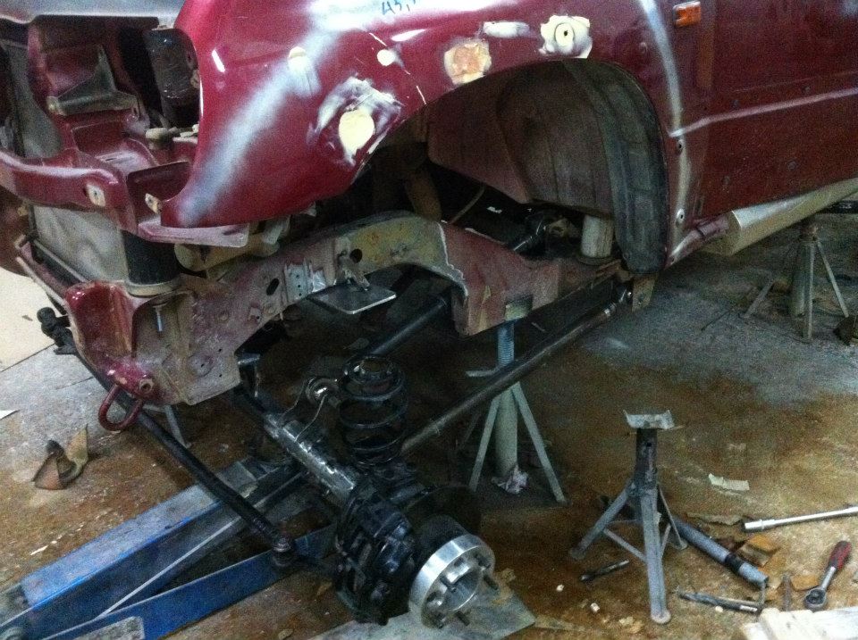

τι μεταξονιο εχεις φιλε μου?
Re: vitara v6 με αξονεs gd 240
Δημοσίευσηαπό JOHNV6 » Σάβ Νοέμ 23, 2013 2:05 pm
Οπως το κόβω στην απο πάνω φώτο γύρω στο 2,70 + ?? :think:
αυτό με τρελλαίνει!!!!!!!

Δημοσίευσηαπό vitara samos » Σάβ Νοέμ 23, 2013 3:01 pm
283 είναι τώρα στην φωτο
Δημοσίευσηαπό vitara samos » Σάβ Νοέμ 23, 2013 3:06 pm
το προτιμώ εκεί που είναι τώρα το μεταξόνιο
αλλά αν μείνει έτσι πιστεύω θα έχω θέμα στις μεγάλες κλήσεις . :( το σαση του τώρα είναι στους 51 πόντους .θα το κατέβαζα και άλλο ,υπάρχει όμως θέμα με το κάρτερ. :(

Δημοσίευσηαπό κυριακος αθανασιου » Σάβ Νοέμ 23, 2013 6:38 pm
283?????????? Τι εκανες ρε τρελε;ξεχυλωσες απο παντου;εγω ειμαι 263 και θεωρειται κ πολυ...
Αλλα δεν υπαρχει "πρεπει η ετσι ειναι" ...θα το φτιαξεις εσυ οπως ειναι "σωστο" για σενα...

Δημοσίευσηαπό vitara samos » Σάβ Νοέμ 23, 2013 6:45 pm
χαχαχαχα :D :D :D όπως το είπες ξεχείλωσά από παντού !χαχα τραβά από δω τραβά από εκεί φτάσαμε στο 283 .αλλά θα αφaiρεσω 11 πόντους από τους σωλήνες και θα πάει στο 272 .πιστεύω να είναι εντάξει εκεί

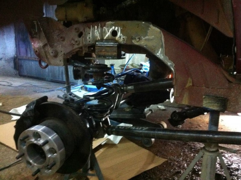

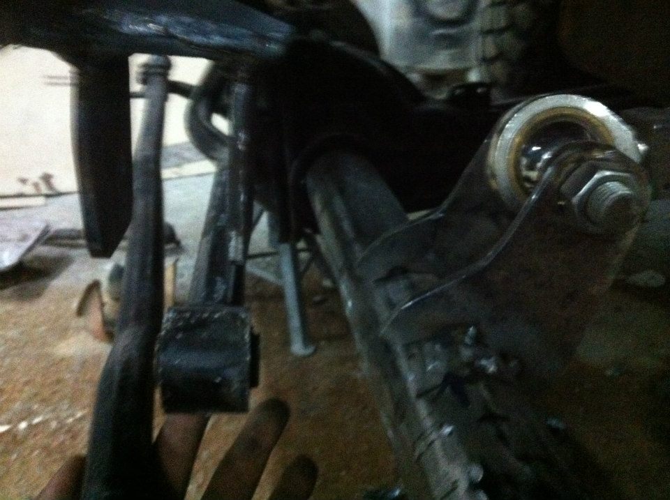

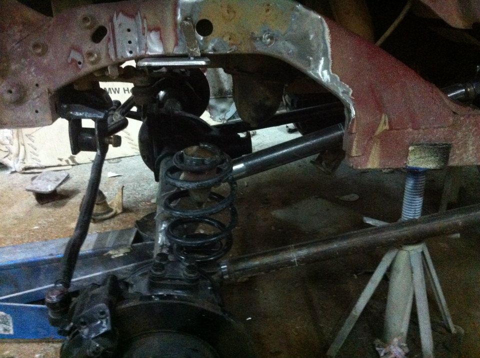

Δημοσίευσηαπό vitara samos » Δευτ Νοέμ 25, 2013 10:41 am
και έτσι έγινε ,κόπηκαν οι σωλήνες και το μεταξόνιο πήγε στο 272

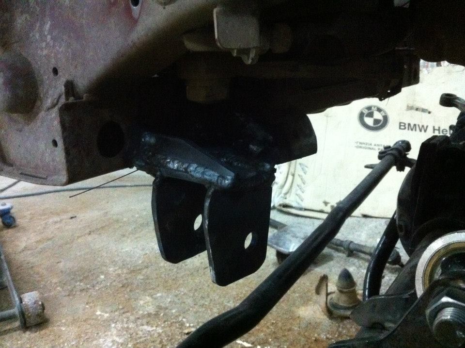

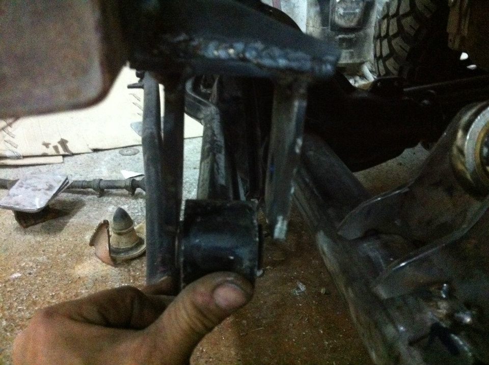

Δημοσίευσηαπό vitara samos » Δευτ Νοέμ 25, 2013 10:44 am
φτιάχτηκε και η βάση για το τιμονι και όλα κομπλέ

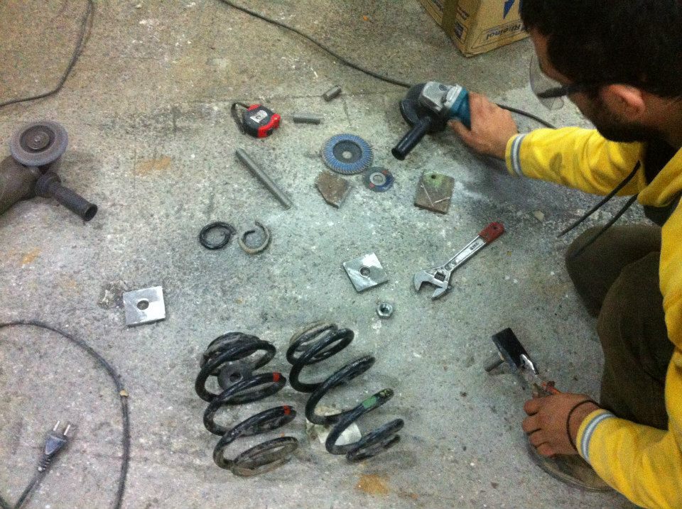

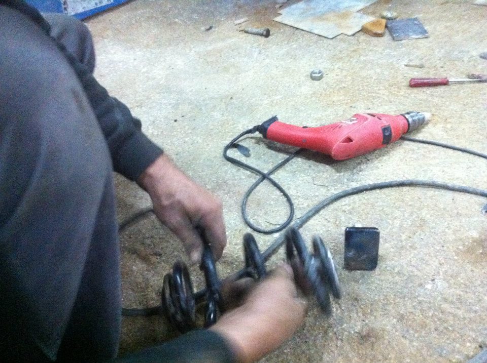

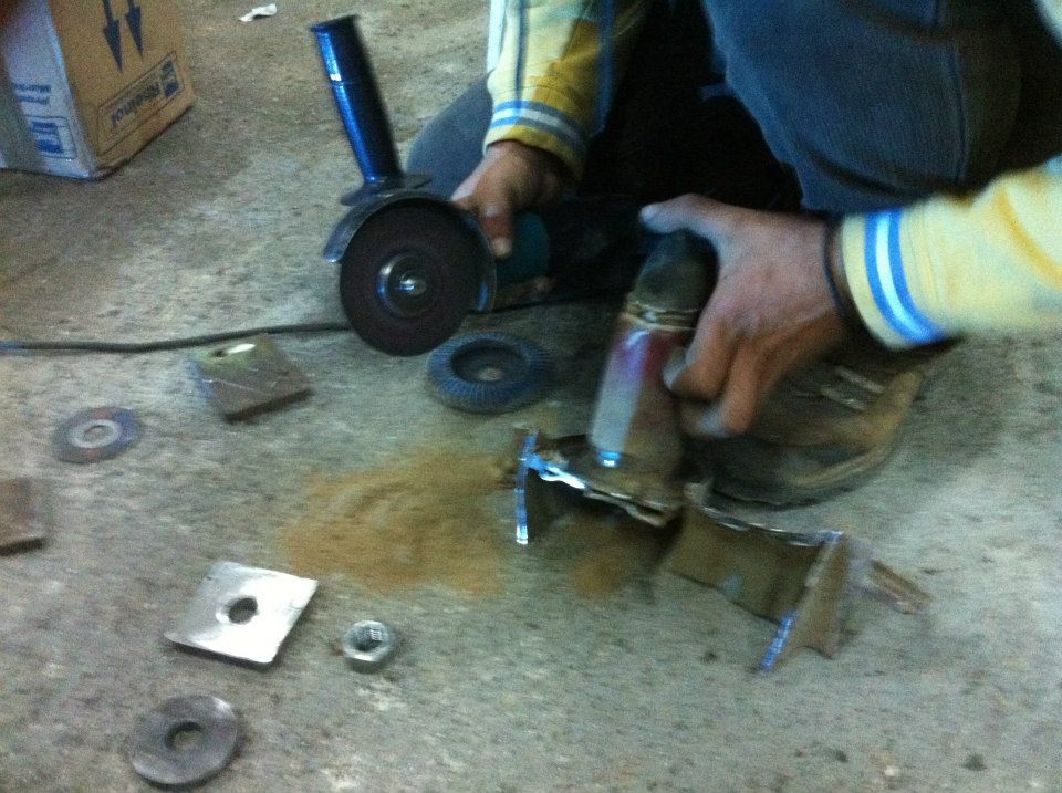

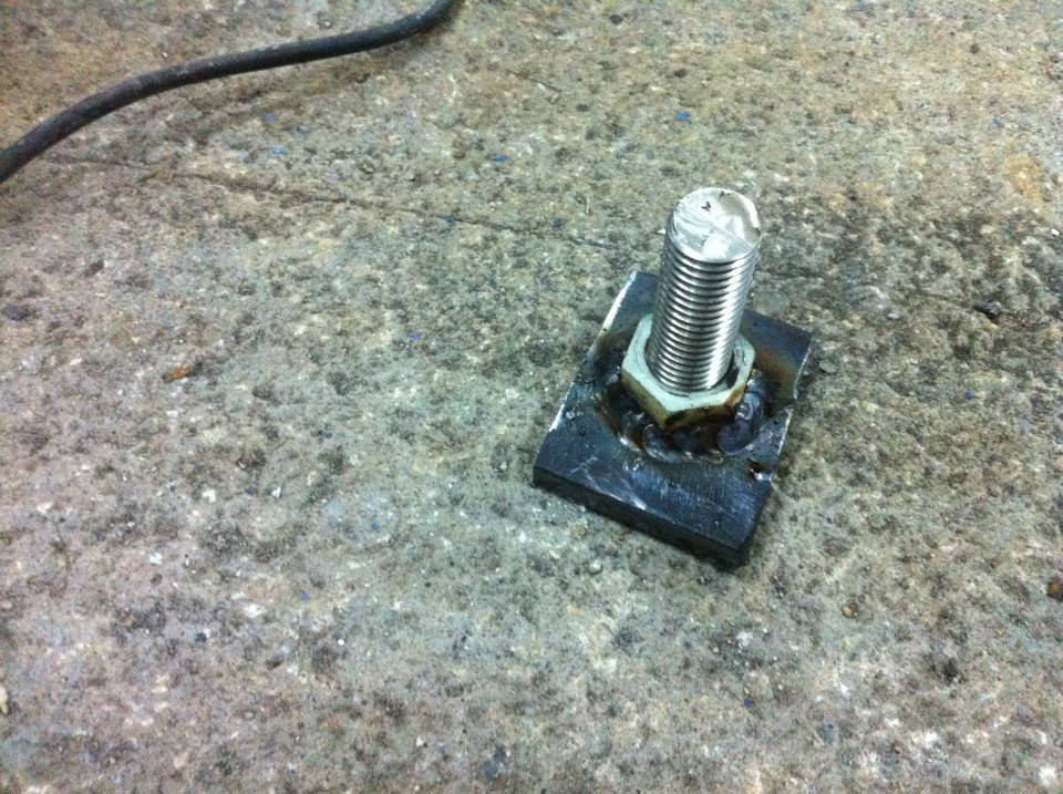

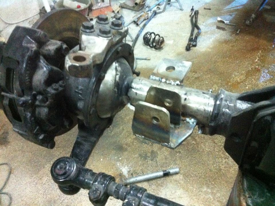

Δημοσίευσηαπό vitara samos » Δευτ Νοέμ 25, 2013 10:50 am
και αφού τελείωσε και το τιμόνι ξεκίνησε το κόψε ράψε για να δούμε που θα πατήσουν τα ελατήρια και που θα μπει το μπαμ στοπ

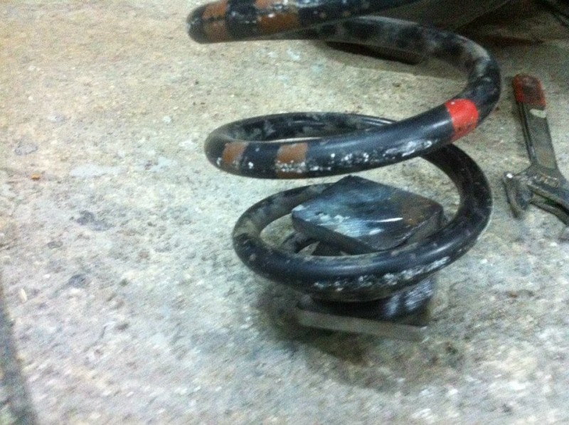

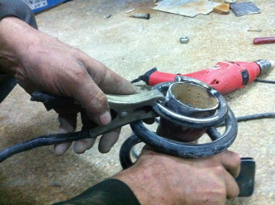

Δημοσίευσηαπό vitara samos » Δευτ Νοέμ 25, 2013 10:53 am

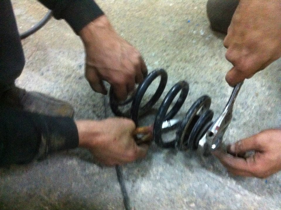

το ξέρω δεν υφίσταται κόλληση πάνω στο ελατήριο αλλά δεν γινόταν αλλιώς...υπομονή μέχρι να μαζευτούνε χρήματα για κοίλ οβερ :( :(

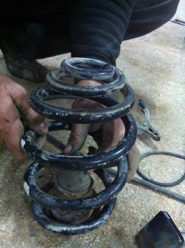

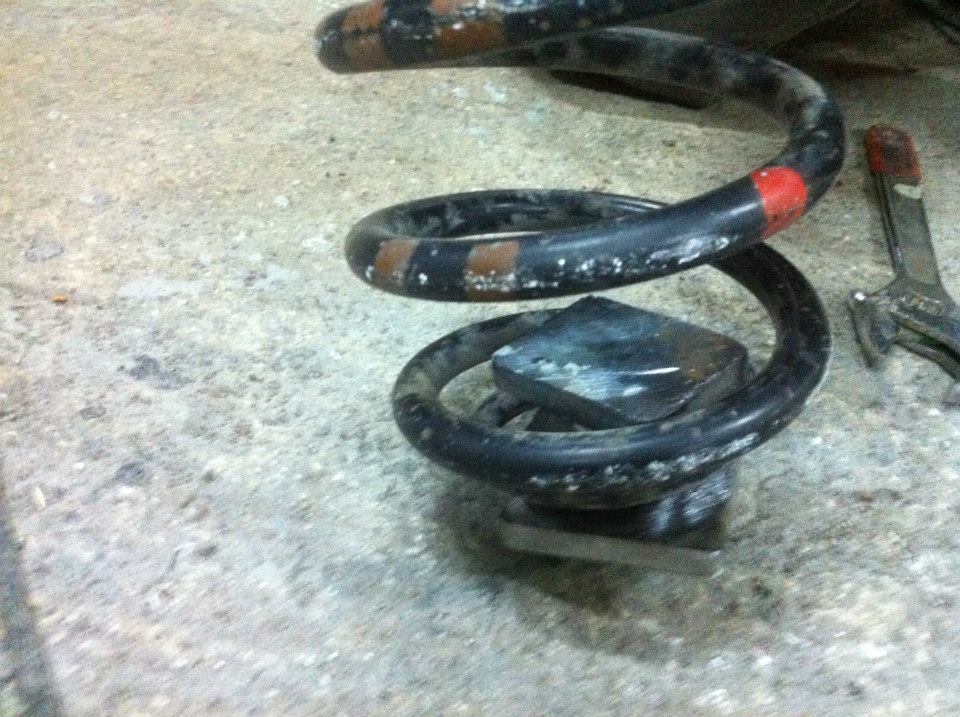

Δημοσίευσηαπό vitara samos » Δευτ Νοέμ 25, 2013 10:57 am
μια δοκιμή για το που θα παει το ελατήριο. μπορώ να πω ότι δούλεψε τέλεια τελικά :D :D :D
