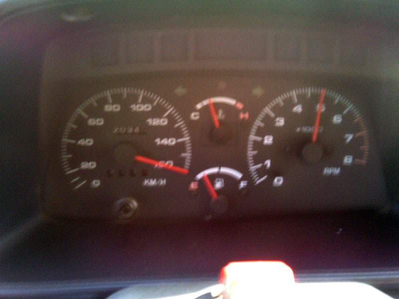

σημερα καταλαβα γιατι το αμαξι μου χαμηλα ηταν τελειος χωμα και τελικη αντι για 145(κατασκευαστης)χλμ ειχε περιπου 170 κοντερ...
αντι για το κλασικο 8/41 βημα ειχα 8/39.....2 δοντια διαφορα αλλα πολυ σημαντικα....
τωρα με τα καινουρια το αμαξι απλα θα γ@..........ει!!!!

κυριακος αθανασιου έγραψε:σημερα καταλαβα γιατι το αμαξι μου χαμηλα ηταν τελειος χωμα και τελικη αντι για 145(κατασκευαστης)χλμ ειχε περιπου 170 κοντερ...
Και πως εγινε αυτο ρε Κυριακο?Ειχαν βγαλει τα δικα του και εβαλαν μικροτερα για να μακρινουν το βημα?Και αν ναι ποιος ο λογος?
:shock: :shock: :shock: Τι είπες τώρα...Γι αυτό όταν το πήρα με γκάζι λίγο πιο κάτω απο τη μέση και με φόβο μη σπάσω τη ντίζα πήρα αυτό;
