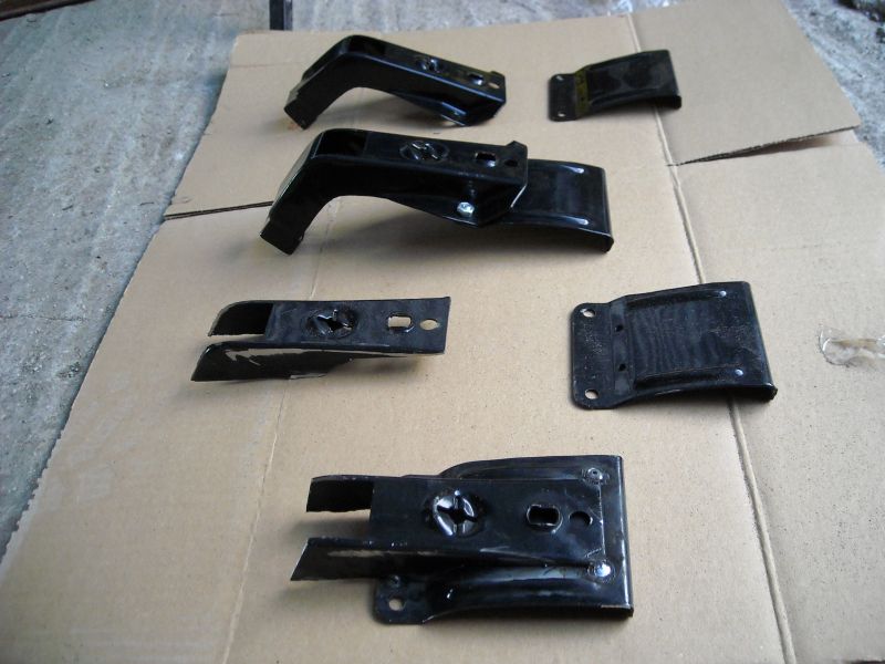

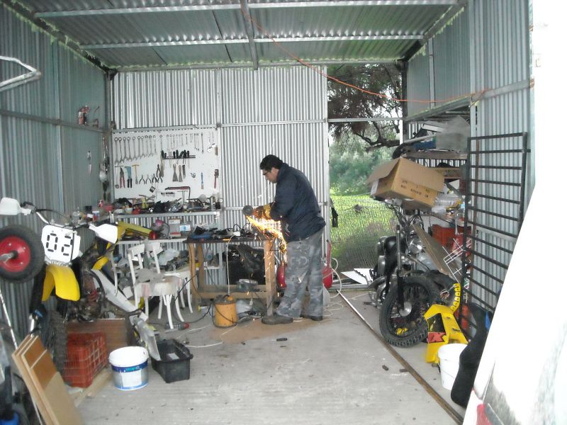

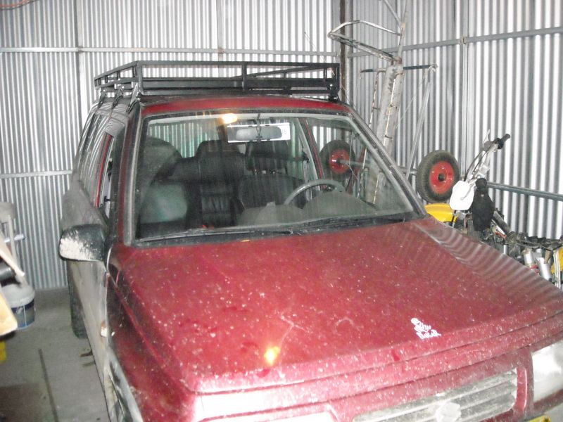

Σας παρουσιαζω το γκαραζ-εργαστηρι μου
Και την τελευταια μου κατασκευη

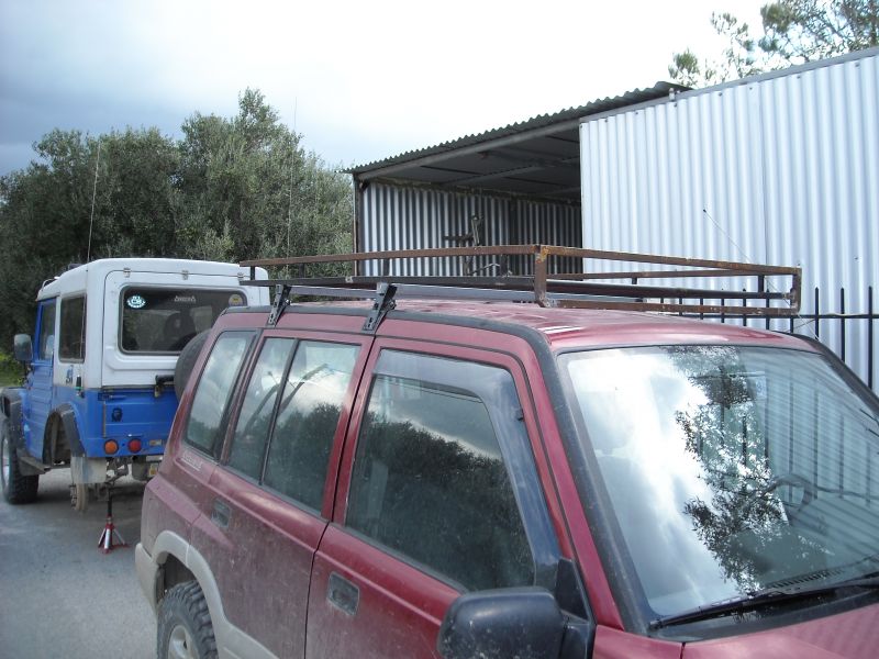

Τροποποιηθηκαν οι ετοιμες βασεις του εμποριου για μειωση του υψους τους.Πισω οι νορμαλ,μπροστα οι κοντες
Εδω φενεται η διαφορα

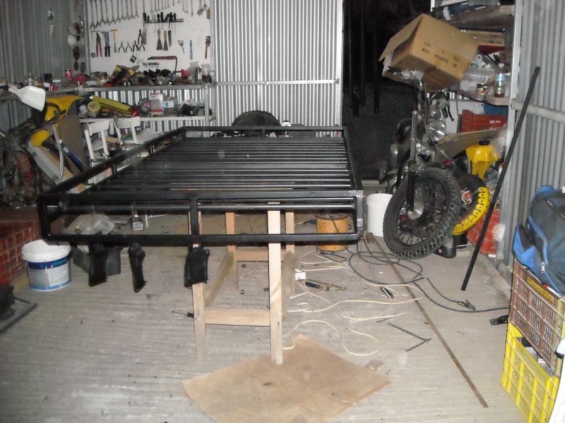

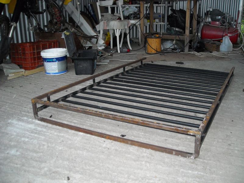

Λογο της καμπυλοτητας της οροφης πρωτα μπαινουν οι μεσαιες και μετα οι ακραιες Και τελος βαψιμο

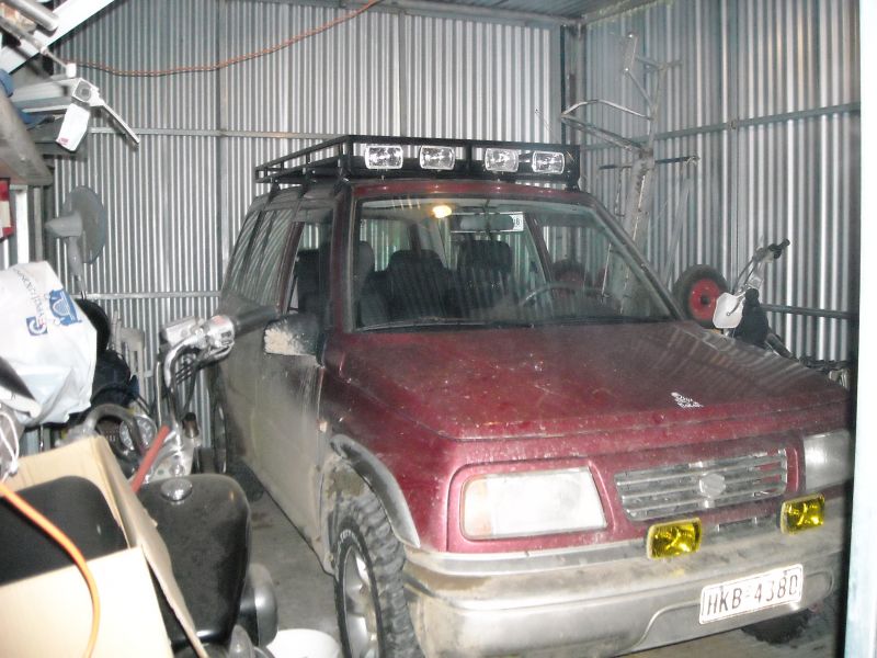

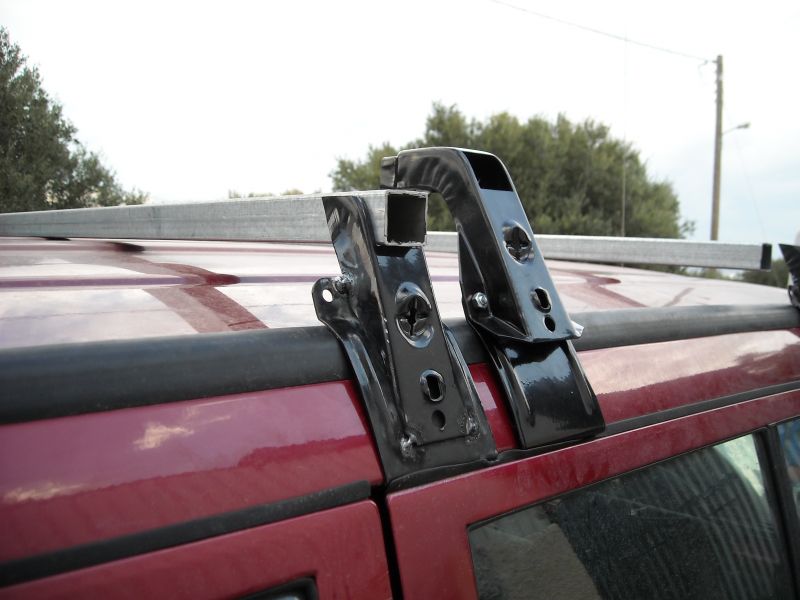

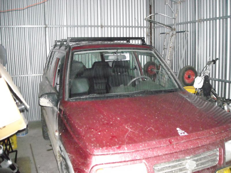

Αρχιζει η τοποθετηση.Πρωτα οι βασεις και οι μπαρες
και τελος οι προβολεις

8) Ωραίος ο φίλος , φτιάξτο μόνος σου .Οι βάσεις είναι οι GS1 από σχάρα της Hermes έτσι ?
