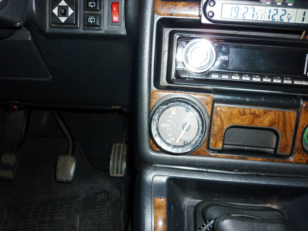

Αυτό είναι το όργανο
οργανο
και επάνω στο καπάκι έχει ένα αισθητήρα ο οποίος συνδέεται με το όργανο με ένα καλώδιο.

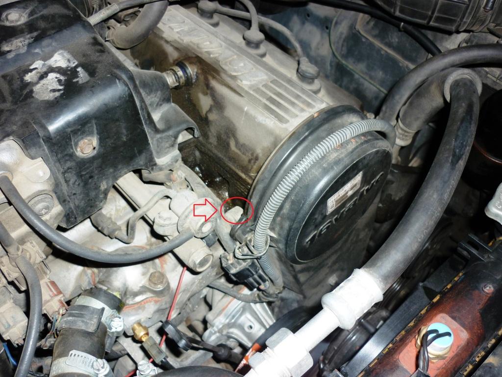

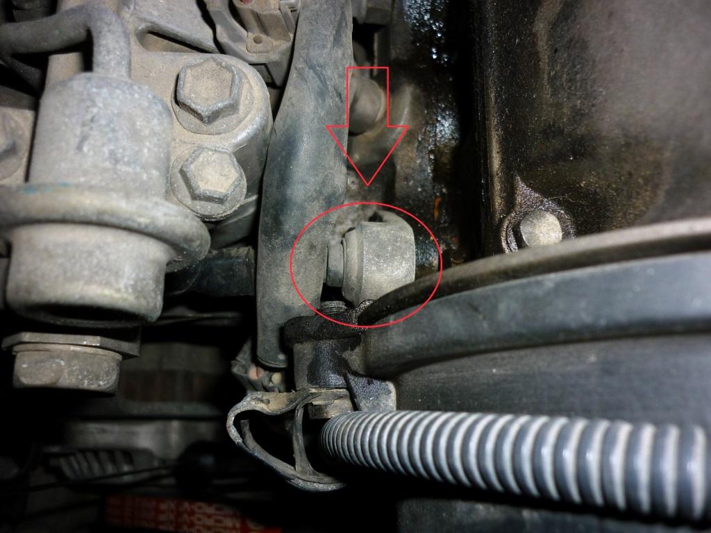

Κώστα όταν μπορέσεις, μια φωτό από το σημείο του κινητήρα με τον αισθητήρα, για να δούμε που τον "συνέδεσες" (αν είναι εύκολα προσβάσιμο για φωτό...) :think:
ΑΙΣΘΗΤΗΡΑΣ
ΑΙΣΘΗΤΗΡΑΣ
Σε αυτό ακριβώς το σημείο ήταν το σίδερο που είναι βιδωμένο στο καπάκι για να σηκώσουμε τον κινητήρα.
παράλληλα έγινε και αυτή η δουλειά: viewtopic.php?f=17&t=14652

Re: ΕΝΔΕΙΞΗ ΘΕΡΜΟΚΡΑΣΙΑΣ ΚΙΝΗΤΗΡΑ
Δημοσίευσηαπό kostasRS » Τετ Δεκ 10, 2014 10:08 pm
Μια χαρα το εβαλες στο ταμπλο!!! :D
