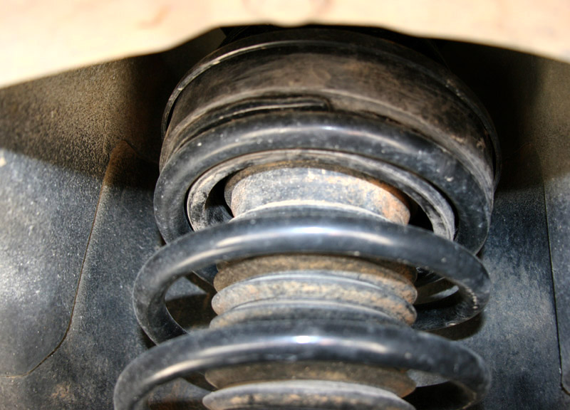

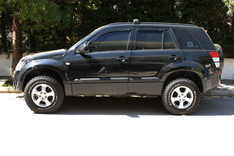

Μετά την τοποθέτηση αποστατών στους τροχούς, χρειαζόταν λίγο
ψήλωμα μπροστά για να μην βρίσκουν οι τροχοί!
Η εγχείρηση έγινε στον Μυρωνιδη. http://www.suspensions.gr/
Μόνο στις μπροστινές αναρτήσεις, και κόστισε 80 ευρώ
Διαφορά στην γεωμετρία του αυτοκινήτου, δεν είδα σε σχέση με RR
που είδη φοράει το αμάξι, ίσως μόνο οτι έγινε λίγο πιο ελαφρύ το τιμόνι.
Έχει ισιώσει αυτή η διαφορά που δίνει η RR με την μικρότερη
κλίση προς τα εμπρός! Και εχει πάρει πολύτιμους πόντους εμπρός!
Για ευθυγράμμιση μετά την μετατροπή δεν εχω πάει, λογο της άφιξης του μπέμπη!!

Δεύτερον η ανάρτηση εμπρός σηκώνει άλλους 3 πόντους εμπρός, σύνολο 7,5 δηλαδή?
Η γεωμετρία είναι στα όρια και δεν έρχεται σωστά με τους 4,5 με τους 7,5 που θα πάει?
Οι μπιλλιοφόροι ήταν στα όριά τους, τώρα τι γίνεται?
Η κλίση εμπρός πρέπει να υπάρχει για να ευθυγραμίζεται το αμάξι στο φόρτωμα, τώρα τι θα κάνει σούζα όταν θα το φορτώνεις?
Ήδη είσαι ψηλώτερος τώρα εμπρός κατά 1,5 πόντο τουλάχιστον
Μπάς και σε χτύπησε η χαζομπαμπακίαση στο κεφάλι? :lol: :lol: :lol: :lol:

Η ανάρτηση που έχουμε της RR σηκώνει το αμάξι περίπου 5.5 πόντους πίσω και περίπου 2.5 μπροστά!
Δεν έχει ιδιο ύψος μπροστά με πίσω! Γιαυτό και εχει αυτήν την κλίση!
Με την προσθήκη που έβαλα στο ελατήριο πήρε κατι λιγότερο απο 3 πόντους, αμα σκεφτούμε
οτι το ελατήριο ασκεί πίεση στον αποστάτη και τον συρρικνώνει + οτι έβγαλα και το λάστιχο της suzuki που υπήρχε ανάμεσά στο ελατήριο και την ανάρτηση!
Τώρα για το φόρτωμα του αυτοκίνητου φόρτωσα πριν απο 2 εβδομάδες ξύλα για το τζάκι
δεν το είχα και στο μυαλό μου να δω την κλίση που πήρε, αλλα δεν μου έκανε εντύπωση κάποια διαφορά!
Άλλωστε τα RR που φοράμε πίσω ειναι Ίδη πολυ σκληρά!
Όσο για τους μπιλιοφόρους δεν νομίζω να υπάρχει κάποιο πρόβλημα, μιας και άμα σκεφτείς
οτι τα πιο πολλά κιτ που κυκλοφορούν για το GV δίνουν μπροστά ύψος απο 5 εως 7 cm (dobidson - Extreme Suspension - Top R)
Οπου επίσης και αυτα τα κιτ ψηλώνουν ομοιόμορφα το αμάξι.
Τώρα αμα βαρέσει κανας μπιλιοφορος.... :tsoukalas:
