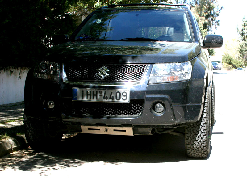

Δημοσίευσηαπό antstudio » Κυρ Μαρ 21, 2010 2:55 pm
Ηταν το δώρο Γενεθλίων μου απο την Γυναίκα μου!
Ετσι πήγα στον Δερτενλη και τους φόρεσα!
Σαν εντυπώσεις εχω να πω οτι το αμάξι απέκτησε καλύτερα πατήματα
και γενικά στις στροφές το νιώθω πιο σταθερό!
Η τιμή τους ήταν 280 ευρώ μαζι με την τοποθέτηση! Υπάρχουν
και στα 3 cm με 200 ευρώ!
Για να μην βρίσκουν οι τροχοί στους θολους χρειάστηκε να ψηλώσω
λιγάκι ακόμα εμπρός, (πληροφορίες στο άλλο topic) στα 3cm δεν νομίζω να υπάρχει το ίδιο
πρόβλημα!

Οφείλω πάντως να ομολογήσω ότι είναι ένα αγνώριστο τάνκς :!:
Με 'γειές!!!!!

Αμάν αμάν τι τέρας είναι αυτό . Πολύ όμορφο Φώτη .
Λες να μου κάνει και η δική μου γυναίκα κανένα δώρο :think: :think: :pray: :pray:

Με γειά Φώτη,όντως έγινε τάνκς το εργαλείο,πού όμορφο.

Δημοσίευσηαπό antstudio » Δευτ Μαρ 22, 2010 12:17 pm
kfanis έγραψε:Δεν μου λές Φωτάκο;;;
Mε φορεμένους αυτούς τους αποστάτες, σε περίπτωση παρόμοιας βύθισης τί γίνεται;;;; :think: :think:
Έχεις δίκιο Φάνη... Δεν το ειχα σκεφτει!!! :shock: :shock: :shock:
Αν και στα σχέδια ειναι να μπει ενα πλήρες σετ αναρτήσεων, δεν ξέρω αν και αυτο θα βοηθήσει σε περίπτωση
πλήρης βύθισης....
Ίσως αμα κατέβει το λάστιχο που υπάρχει για τον τερματισμό της ανάρτησης??? :roll: :roll: :roll: :roll:

Δημοσίευσηαπό mikeGV » Δευτ Μαρ 22, 2010 3:07 pm
Φώτη αν έχει πρόβλημα ο τροχός και βρίσκει στο φρύδι πας τους αποστάτες στον τόρνο και από 5 τους κάνεις 3 και δεν θα έχεις πρόβλημα πιστεύω :wink:

Δημοσίευσηαπό DDesigner » Τρί Μαρ 23, 2010 1:33 am
kfanis έγραψε:Δύσκολα θα βοηθείσει φίλε σε τέτοια περίπτωση!! :think:
Γι'αυτό σε περίπτωση αποστατών φουσκώνουν τα φτερά η βάζουν κάτι τερατώδη φρύδια! :!:
Και πάλι θα συμφωνήσω με τα λεγόμενα του Μέγιστου...
και πιο σωστά και αγριεμένα....το φούσκωμα των φτερών!!! :handgestures-thumbup:

Δημοσίευσηαπό dpol » Τρί Μαρ 23, 2010 9:55 am
Τα προσθετα φτερα η φρυδια εξυπηρετούν μονο για να μην εκτοξέυει το λαστιχο υλικα απο το τερεν στο αμαξωμα ή στο αυτοκινητο που ακολουθεί, εκτος αυτού ειναι και παράνομο να εξέχουν οι τροχοί χωρίς να ειναι καλυμένοι, στους αγωνες για παράδειγμα σε κοβουν στον τεχνικό έλεγχο εκτος απο την Κ3.
Στην περίπτωση του Φωτη δεν θα τον βοηθήσουν εαν το λαστιχο βρισκει :idea:
