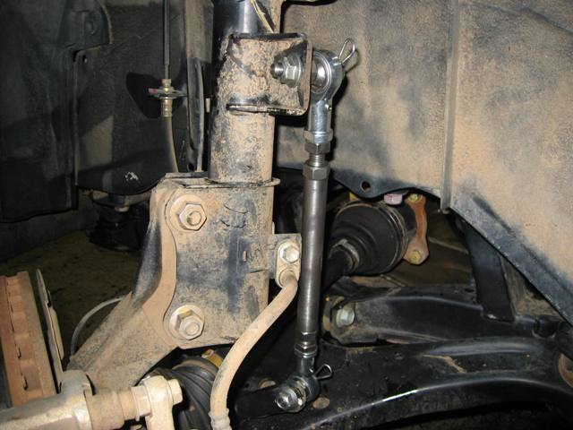

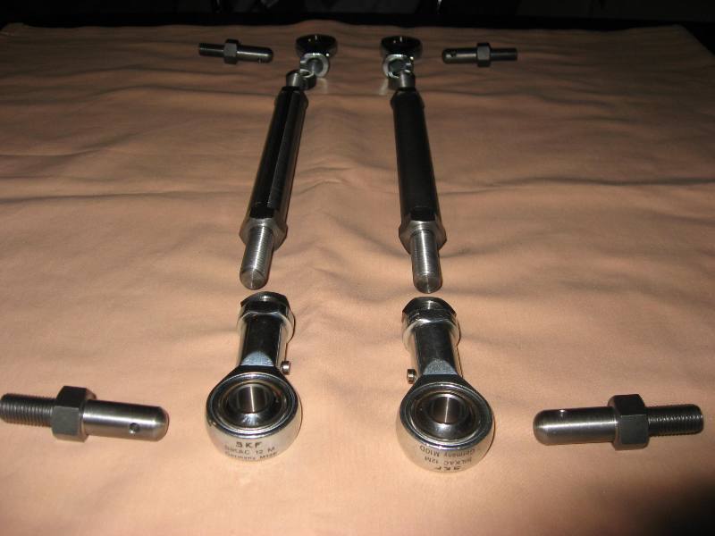

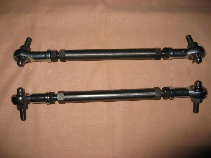

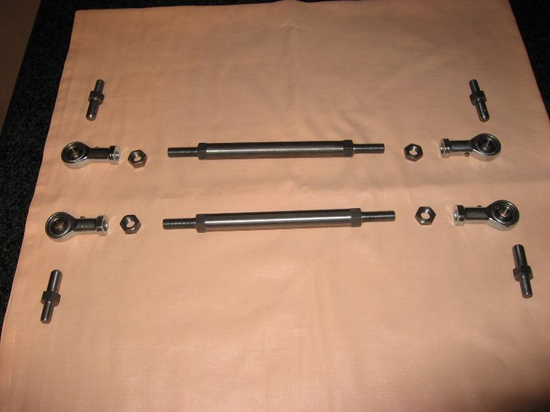

Ολη ξέρουμε οτι για να κερδίσουμε ακόμα λίγο άνοιγμα της αναρτησης πρεπει να εχουμε αποσπωμενη ζαμφορ, δειτε λοιπον πιο κατω μια κατασκευη που σκεφτηκα και εκανα για αποσπωμενη και με την ευκαιρια της κατασκευης και ρυθμιζομενης.Το μονο που μενει ειναι να μπει σε αυτοκινητο και να τεσταριστει.

Ωχ ωχ ωχ με χτύπησες εκει που πονάω στα δικά μας είναι λίγο χωμένη η ζαμφόρ και τα μπαράκια της μικρά και σε σημείο που είναι δύσκολο σε πρόσβαση,αλλά το ψάχνω πολύ ακόμα θα δούμε.Οσο για τα μπαράκια ναι είναι για το ngv τώρα εαν θα μπούν στου Λαζαρου η σε καποιου αλλου θα δουμε θα τα δείτε σε φωτο αλλα και στην πράξη.

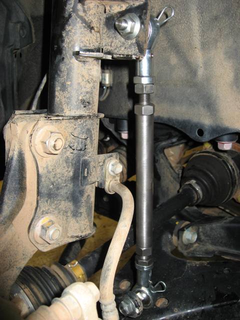

Σήμερα μιάς και εχω τετραήμερο αποφάσισα να κάνω το service στο ngv του κουμπάρου και με την ευκαιρία να βάλω και τα μπαράκια.
πριν
μετα
μετα
κατω μερος
πανω μερος
ασχετο αλλα να ζητάτε παντα στο service να σας καθαρίζουν την παταλούδα γκαζιού
Λοιπόν μετά την τοποθέτηση βγήκα μια δοκιμή στο δρόμο, ολα καλά, σταματάω και την ρυθμίζω λίγο δηλαδή την μάκρινα περίπου 1.5 πόντο και η συμπεριφορά του αυτοκινήτου αλλαξε κατά πολύ, εσφιξε το μπροστινό σύστημα και μυώθηκαν οι κλισεις σε στροφές με πολλά κμ αλλα εγινε αισθητή η απουσία της πίσω ζαμφόρ και ενω μπροστά ηθελε πισω δεν μπορούσε,εχω βρει ενα σετάκι πίσω αμορτισέρ bilstein απο μεγάλο SUB θα τα βαλω και θα το δοκιμάσω ξανα.
