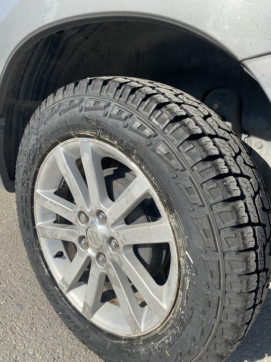

Δημοσίευσηαπό Hellas4x4 » Παρ Δεκ 06, 2019 7:39 pm
Να ενημερώσω το club ότι σήμερα περνώντας από τον Μάμα στο Γέρακα, έχει τα Michelin Latitude Cross DT μία 4αδα ετοιμοπαράδοτα, και απ' όσο δείχνει στο σύστημά του θα φέρει ξανά η αντιπροσωπεία στις 25/12.
Να μην ξεχάσω να συμπληρώσω ότι τιμή club τα δίνει 500 ευρώ... (θα τα αγόραζα αν δεν είχα το αμάξι μου στη Θεσσαλονίκη...)

Δημοσίευσηαπό Hellas4x4 » Τρί Δεκ 10, 2019 2:11 pm
jimsiv έγραψε:
Hellas4x4 έγραψε:
jimsiv έγραψε:....Εγώ προς τα εκεί κλείνω άλλα μάλλον για του χρόνου. Σε τιμή τα βρήκα στα 530€ τοποθετημένα
Μάλλον κι εγώ προς τα εκεί κλίνω... Τα Michelin είναι σε έλλειψη και πιο ακριβά!!! Τα έβαλες;;;
Μπααα... ενόψει τελών κυκλοφορίας, ΕΝΦΙΑ, φόρου κτλ μετατίθεται η αγορά τους από το νέο έτος...τα Υοκο να μην τα ματιάσω καλά κρατάνε ακόμα
Εγώ πάντως τα έβαλα...
Πρώτες εντυπώσεις είναι καλές...

Δημοσίευσηαπό jimsiv » Τρί Δεκ 10, 2019 2:49 pm
Ωραίος....Αντώνη σε τι τιμή τα βρήκες;

Δημοσίευσηαπό vic27 » Τρί Δεκ 10, 2019 5:01 pm
Καλοτάξιδα. Όμορφα είναι, μοιάζουν με τα g012.
Δημοσιεύσεις: 4204
Re: Σύγκριση ελαστικών 225/65/17 για το 2019
Δημοσίευσηαπό thodorism96 » Τρί Δεκ 10, 2019 5:03 pm
Με γεια σου Αντώνη, και εγώ αν ήταν διαθέσιμα πέρσι τέτοια εποχή αυτά θα έβαζα. Περιμένουμε εντυπώσεις μετά τα πρώτα χιλιόμετρα.

Δημοσίευσηαπό sps_gr » Τετ Δεκ 11, 2019 6:14 pm
Καλοτάξιδα. Το είχα σκεφτεί και εγώ για τα συγκεκριμένα.
Περιμένουμε εντυπώσεις από χιόνι και χώμα...

Δημοσίευσηαπό Hellas4x4 » Τετ Δεκ 11, 2019 6:57 pm
Ευχαριστώ αγαπητοί συνάδελφοι...
Προς το παρόν οι εντυπώσεις από λίγο χώμα είναι ότι σε σύγκριση με το παλιό που φορούσα, ότι πετάει περισσότερα χώματα στην κύλισή του...
Όπως άλλωστε διαφημίζει στην ιστοσελίδα της η Pirelli, ότι δηλαδή ο σχεδιασμός του είναι για να μπορεί να "αδειάζει" τις αυλακώσεις του ελαστικού...
jimsiv έγραψε:Ωραίος....Αντώνη σε τι τιμή τα βρήκες;
Μου κόστισαν 530... (ουσιαστικά 50 ευρώ λιγότερα από τα Michelin)
