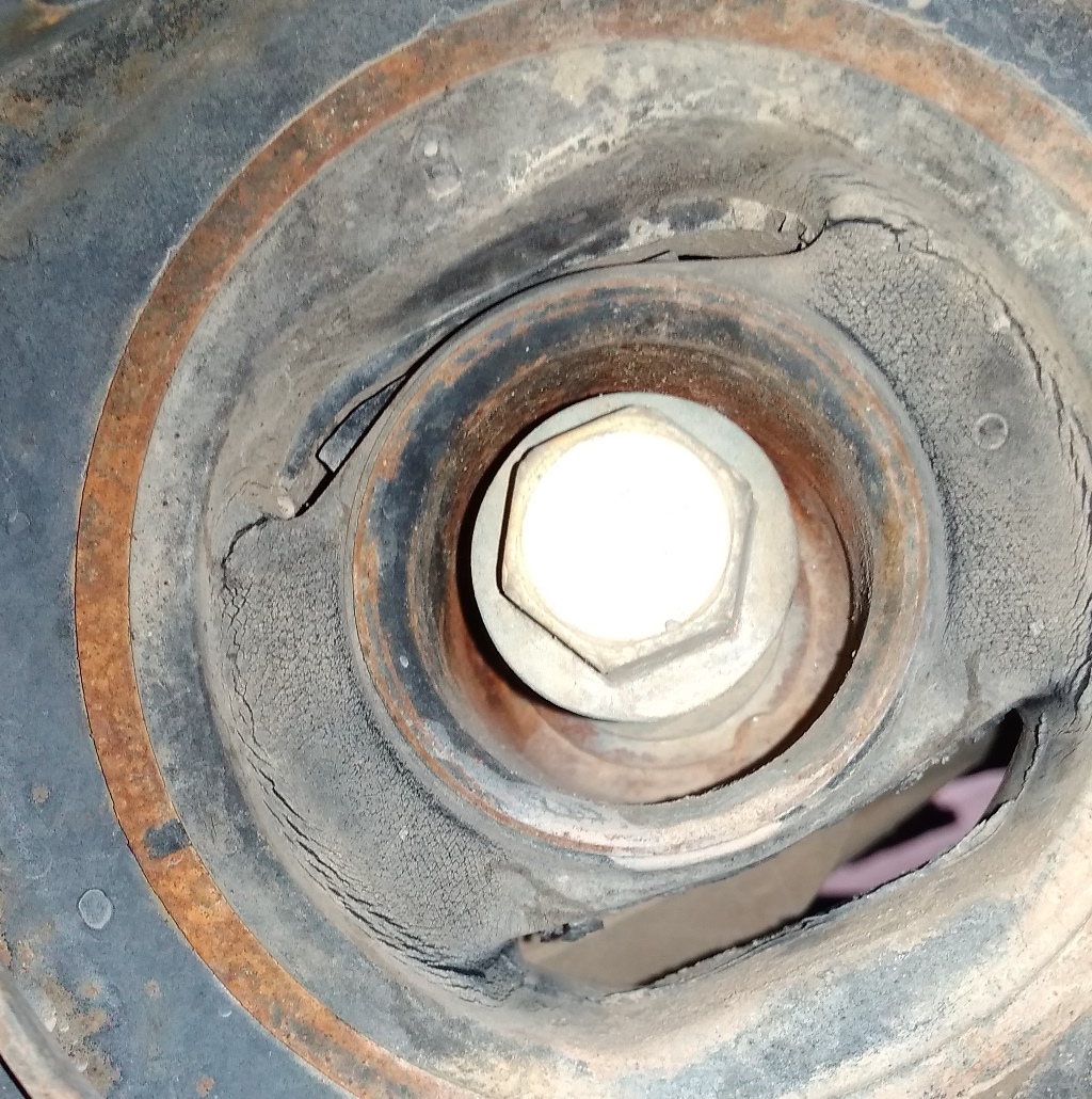

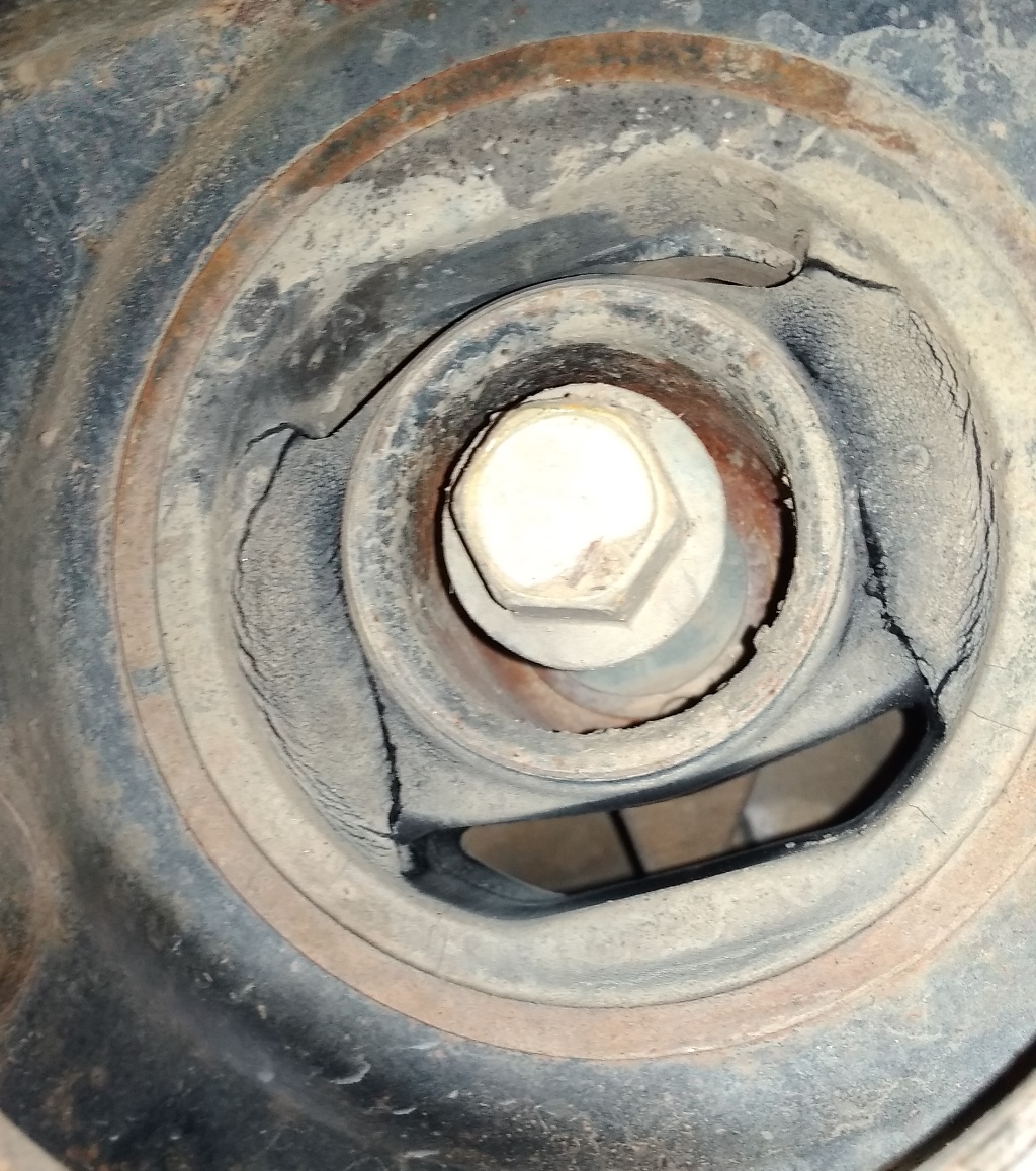

..τελικά έκανες κάτι με τα σινεμπλόκ; Εχθές ανακάλυψα οτι και τα δικά μου πήραν την κατιούσα!!
Έχω κατι περίεργα τριξίματα τελευταία απο το πίσω μέρος, φαντάζομαι οφείλονται στα σινεμπλόκ
εδώ η κατάσταση..

Δυστηχώς και τα δικά μου στην ίδια κατάσταση είναι. Το αριστερό έχει κοπεί τελείως και το δεξί θα κοπεί σύντομα.
Και εμένα μου είπανε ότι πρέπει να κατέβει η γέφυρα για να αλλαχρούν. Δεν είναι δύσκολο, αλλά είναι χρονοβόρο, οπώτε θα στοιχίσει.
Βέβαια, επειδή μπορεί να πατήσει στην κάτω βάση, μέχρι να λοιώσει τελείως το σινεμπλόκ (μέχρι να αρχίσω να το ακούω να κοπανάει) μου είπαν να το αφήσω ως έχει.

Ακούς τριγμούς απο πίσω ή πρέπει να ψάξω κάτι άλλο; :think:
Βλέποντας το manual το πίσω διαφορικό έχει 4σινεπλοκ. Η φωτογραφίες είναι απο τα 2 πίσω ..πρέπει να τσεκάρω την κατάσταση και των μπροστινών(του πίσω διαφορικού εννοείται)

Δημοσίευσηαπό panagiotis1981 » Δευτ Νοέμ 26, 2018 8:53 pm
Αριστερο πισω οπως αυτα που δειχνει η φωτο. Δεν ειχε σχεση με το bodylift γιατι δεν το ειχε δει, ειχα παει με την μηχανη να τον ρωτησω για το κοστος και το πως, μετα το ειδε και τα "επαιξε". χαχαχαχα!!!!
