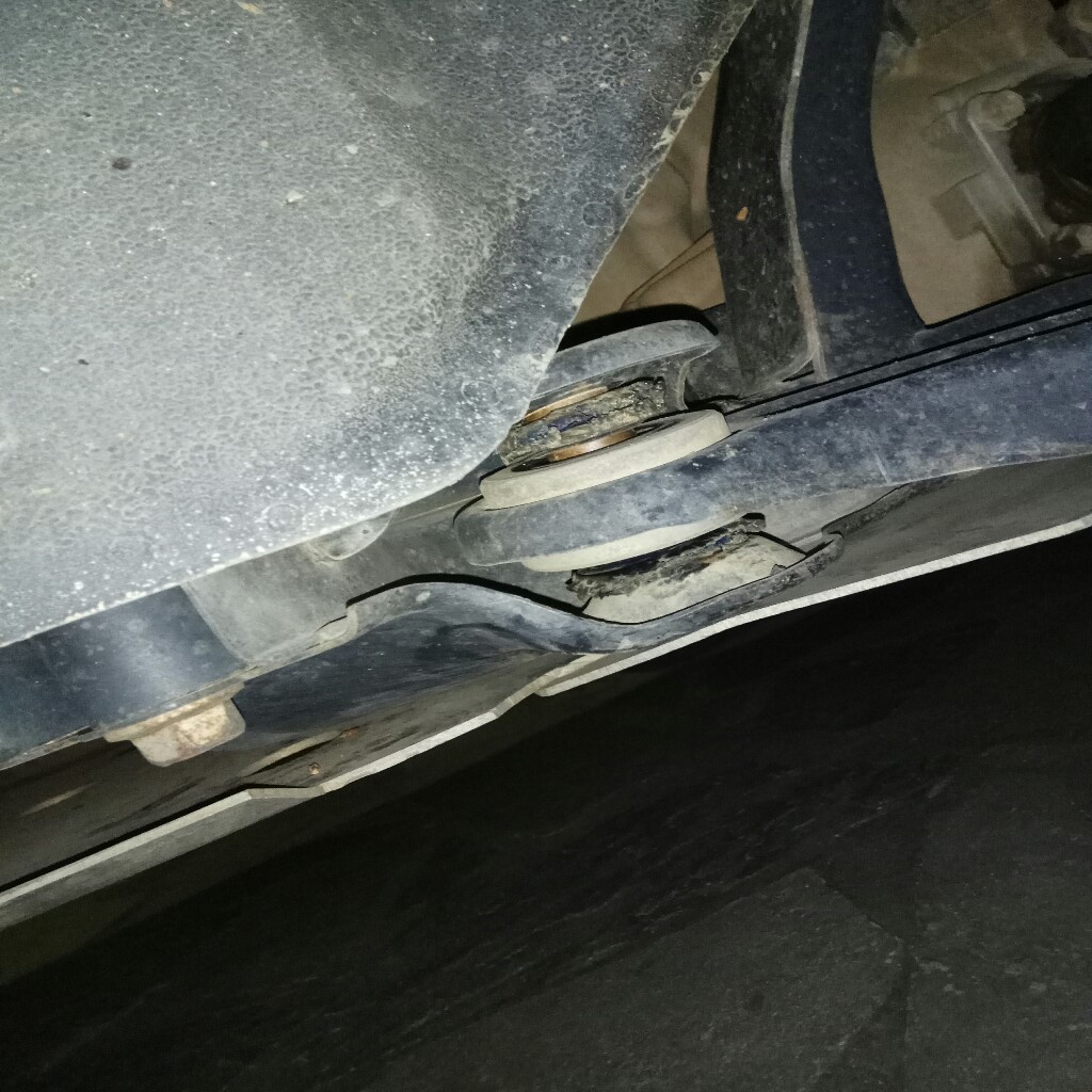

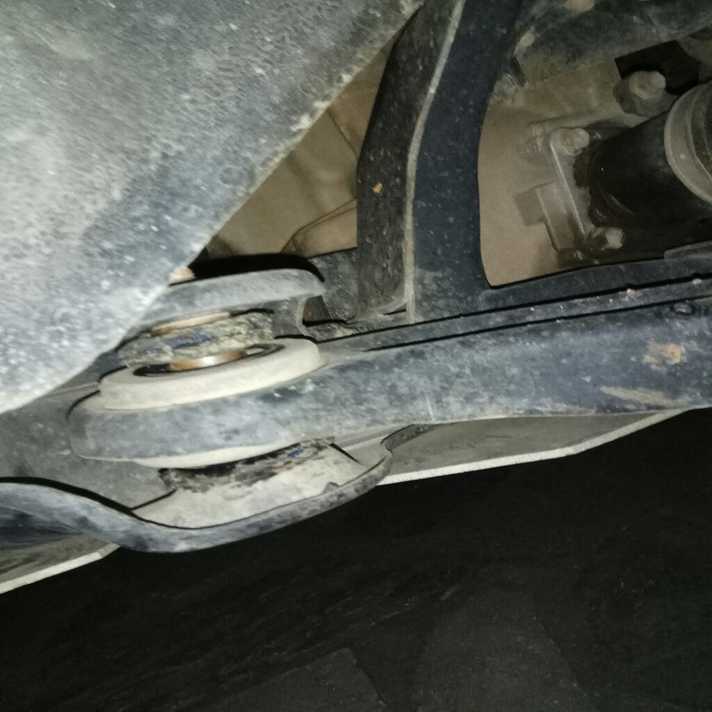

Κάνοντας μακροβουτια κάτω από το αυτοκίνητο σήμερα αντίκρισα την παρακάτω εικόνα από τα πίσω σινεμπλόκ ψαλιδιού που είχαν αντικατασταθεί πριν από καμιά εξαετία αν θυμάμαι καλάμε τα superpro. Θεωρώ ότι κάποια κοπανηματα που έχω σε κροκάλες οφείλονται σε αυτά. Ο προβληματισμός μου είναι γιατί έγιναν σε αυτό το χάλι;

Μου έρχονται κάποιες σκέψεις και θα ήθελα να ρωτήσω...
Έχεις ψηλώσει το αυτοκίνητο σου :?: Το έκανες κάποιες μετατροπές
σε ότι έχει σχέση με την ανάρτηση :?:
Κάνεις off road :?: Πόσα χλμ. έκανες με αυτά τα συνεμπλόκ :?:

Είναι μαύρα; ή με γελάει η φωτό; Μήπως δεν είναι superpro;

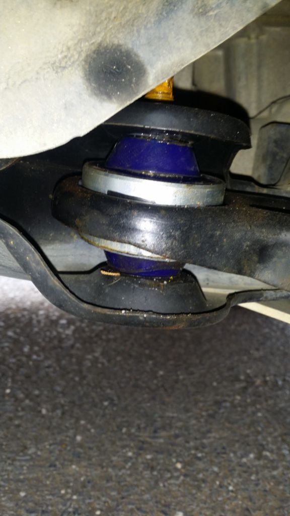

Αν και δεν φαίνονται για superpro μάλλον πρέπει να είναι λάθος τοποθέτηση. Το κώνικο τμήμα είναι ανάποδα τοποθετημένο. Σού παραθέτω φώτο από τα δικά μου. Πάντως έχουν εγγύηση εφ'όρου ζωής οπότε κάνε μια ερώτηση στην superpro (αν όντως είναι γνήσια)

Καλά ρε παιδιά αυτά είναι λιωμένα, πως καταλάβατε και την αρχική τους τοποθέτηση? :shifty:

Γιώργο από όσο διακρίνεται στην φωτογραφία, τουλάχιστον ο κάτω κώνος είναι ανάποδα. Ο πάνω είναι βέβαια αρκετά φαγωμένος για να το πούμε με σιγουριά.

Δημοσίευσηαπό grvitara » Τρί Απρ 10, 2018 5:33 pm
Για να βάζουμε τα πράγματα σε σειρά.
Τα σινεμπλοκ είναι αγορασμένα μέσω ομαδικής παραγγελίας που είχε γίνει πριν αρκετά χρόνια, οπότε δεν τίθεται θέμα γνησιότητας. 'Οπως δεν τίθεται και θέμα να είχαν μπει ανάποδα καθότι ήμουν παρόν στην τοποθέτηση και είχα προσέξει τι θα μπει και πως, βάση οδηγιών του GeorgeB που τα είχε βάλει προγενέστερα. Αυτό που μου έχει κάνει αίσθηση είναι ότι το υλικό διαλύεται καθώς το πιάνεις. Πιο πολύ για αστοχία υλικού μου κάνει.

Δημοσίευσηαπό jimsiv » Τρί Απρ 10, 2018 6:54 pm
Άμα επικοινωνήσεις πάντως με την superpro ρίξε και σε μας μια ενημέρωση. Πολύ πιθανόν να είναι αστοχία υλικού.

Δημοσίευσηαπό georgeke » Τρί Απρ 10, 2018 7:21 pm
Αν θρυματιζεται καπως το υλικο στην αφη,μηπως εχουν φαει και κανενα χημικο στο πλυσιμο του αυτοκινητου που αποσυνθετει τη πολυουρεθανη?
Η' να εχουν γρασαριστει με καποιο ακαταλληλο γι αυτη λιπαντικο?

Δημοσίευσηαπό dpol » Τρί Απρ 10, 2018 10:36 pm
Παιδια νομιζω οτι ειναι φυσιολογικη φθορα, τα δικα μου fourart τα αλλαξα προσφατα και ηταν διαλυμενα, τα χιλιομετρα που κανω δε ελαχιστα το χρονο, λιγοτερα απο 5000.
Το εγγυηση εφ ορου ζωης ειναι και λιγο μαρκετιστικο να ξερετε, οταν φθειρονται λογω χρησης καλυπτονται απο εγγυηση :?: θα ηταν σημαντικο να το ξερουμε αυτο.
Επισης δεν παυουν να ειναι πλαστικα αναμεσα σε σιδερα, ποσο θα αντεξουν

Δημοσίευσηαπό grvitara » Τετ Απρ 18, 2018 11:20 pm
Μετά απο επικοινωνία με την superpro πήρα τα μπιπππππ. Τα σινεμπλόκ δεν καλύπτονται από εγγύηση λόγο ότι αγοραστηκαν παλιά που η εγγύηση ήταν 3ετης. Επειδή μαζί με μένα καμιά 10αρια άλλοι τα έχουν τοποθετήσει το ίδιο διάστημα και έχουν κάνει πολλά περισσότερα χιλιόμετρα χωρίς πρόβλημα, θεωρώ ότι κάποια μ@κ@κια έχει παίξει με το πλύσιμο σε κάποιο πλυντήριο με τα χημικά που ρίχνουν για να καθαρίσει. Προσανατολίζομαι στην αγορά των ίδιων με προσεκτικό τακτικό έλεγχο.
