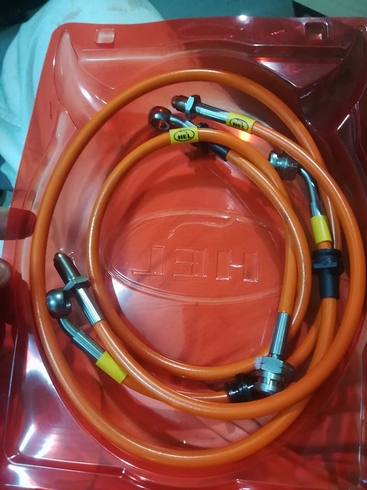

Δημοσίευσηαπό nick_89 » Τρί Μαρ 27, 2018 11:21 am
GiorgosN έγραψε:... θα βαλω μεν τα υψηλης αλλα θα κοιταξω μηπως βρω επωνυμα στις διαστασεις τις εργοστασιακες (πχ Goodridge,Hel) αποφευγοντας τα "φτιαχτά".
Το σημαντικό είναι να ξεχωρίζουμε τους μάστορες από τους μπαρμπαμάστορες στο θέμα φτιαχτό και εργοστασιακό ;-)
Ο Μπέλλος έχει hel ;-) Δες και το website.
Αυτά είναι τα δικά μου.
Στο λέω μόνο και μόνο για να μην ταλαιπωρηθείς χωρίς λόγο. :D

Δημοσίευσηαπό GiorgosN » Τρί Μαρ 27, 2018 7:44 pm
Επανερχομαι με νεοτερα, μιας κ επωνυμα σωληνακια ετοιμα σε μορφη κιτ δεν βρηκα,δυστυχως εχουν μονο για Vitara το παλιο,jimny και samurai, κατεληξα σε επωνυμα HEL τα οποια φτιαχνονται κατα παραγγελια με υλικα hel (σωληνας,ρακορ) εδω στο καταστημα του Αποστολου Μηναδακη http://a-minadakis.gr/hel-performance/.Θα παω με δειγμα τα παλια και αυθημερον θα παρω τα καινουρια σε οποιο χρωματισμο θελω.Λογικα θα ειναι σαν του νικου απο πανω.Αφου εχω την δυνατοτητα θα κανω τα μπροστινα κανα 2 ποντους μακρυτερα και τα πισω λιγο παραπανω ισως 4 ποντους, ως υποδομη για το μελλον.Θα επανελθω μολις εχω νεοτερα! :dance:

Δημοσίευσηαπό nick_89 » Τρί Μαρ 27, 2018 7:49 pm
Για το θέμα του μήκους, θα σου πω πως αφού τα κάνεις που τα κάνεις, μην τα κάνεις μόνο 2εκ. παραπάνω. Κάνε τα όλα 5 να είσαι κομπλέ.
Για το θέμα του πού θα τα κάνεις, πάλι δεν μου πέφτει κανένας λόγος, απλά αναφέρω πως καλό είναι να χρησιμοποιούμε τους ανθρώπους που μας τιμούν με δώρα στην πίτα και μας έχουν δώσει μια μόνιμη προσφορά με καλύτερη τιμή για το κλαμπ :D
