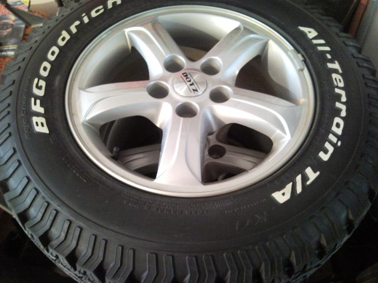

Δημοσίευσηαπό johndrama » Παρ Απρ 15, 2011 1:33 pm
Σκεφτομαι τα bf α/τ που εβαλα στο 1.6 σε 225/70/16 τον Ιανουαριο
να τα δωσω οσο ειναι νωρις και να βαλω κατι πιο στενο πχ 215/75/16.Παλι bf εννοειται πως θα βαλω γιατι ειναι απαιχτα ειδικα σε χιονι -παγο -πετρα.
Θα ειμαι πιο οικονομικος?Ξερω θα μου πειτε πως δεν ειναι κατι που προτεινει ο κατασκευαστης αλλα ειμαι σιγουρος πως καπου ειχα δει πως προτεινει η suzuki και μια διασταση σε 215.Και ειδικα για το 1.6 ειναι οτι πρεπει φανταζομαι.Παρακαλω πεστε μου τη γνωμη σας με το σκεπτικο οτι μεσα στο καλοκαιρι θα βαλω και mud ελατηρια γιατι με το βαρος της κλουβας στο κοτσαδορο και δυο σκυλια μεσα το αμαξι εβρισκε σε σημεια που σκετο περνουσε.
Εχει βαλει κανεις?Θα αλλαξει πολυ η οδικη συμπεριφορα?Προς το χειροτερο ή προς το καλυτερο? :think: :think: :think:

H διασταση που προτεινει η suzuki χαμηλωνει το αμαξι κατα 16,8 χιλ. ενω αντιθετα η 225/75/16 ειναι στα +4,6χιλ.
Την εχει δοκιμασει κανεις αυτη τη διασταση στο αυτοκινητο του?Βασικα ψαχνοντας στην αγορα δε τη βρηκα μαλλον δε βγαζουν οι εταιριες σε αυτο το μεγεθος ενω αντιθετα σε 215/70/16 υπαρχουν .

Με 215 το αμάξι θα ελιναι πιο ελεύθερο και θα δεις και μια ελαφρυά οικονομία στα καύσιμα.Θα μειωθούν οι όποιοι θόρυβοι.Βέβαια το αμάξι θα χαμηλώσει :wink:

Ρίξε και μια ματιά σε 205/80/16 :!:
Η διάμετρος μεγαλώνει κατά 10-13 mm και αν δεν τρέχεις δεν θα έχεις πρόβλημα!
Είναι μια συνήθης επιλογή για 2η τετράδα, μια και υπάρχουν πολλές επιλογές ελαστικών.
Δεν ξέρω αν υπάρχει σε BF AT :(
Στο 225/75/16 η διάμετρος μεγαλώνει κατά 20-22 mm και προβληματίζομαι μήπως βρίσκει σε κάποιες καταστάσεις ή χάσεις αρκετά από ροπή :?:

205/80/16 δεν βγαινει το BF
γιατι εβαλες 225/75 σε 1.6 ??? Το εκοψες πολυ το αμαξι....
Σκέψου οτι πολλοι δεν το βαζουν ούτε στα 2λιτρα....
Να πας σε 215/70/16 , ενταξει θα χαμηλωσεις ελαχιστα απο οτι εισαι τωρα....αλλα θα κερδίσεις αλλου.....

Αν διαβασεις πιο πανω γραφω οτι εβαλα 225/70/16.

johndrama έγραψε:Αν διαβασεις πιο πανω γραφω οτι εβαλα 225/70/16.
Hταν πρωι φιλε με συγχωρεις και επινα καφε εκεινη την ωρα.....
Ειδα οτι εχεις και το diesel αλλα λογικα τα πηρες για το 16αρι απο οτι καταλαβα....
Μεγαλη διαφορα απο 225/70 σε 215/70 δεν θα δεις.....σιγουρα υπάρχει και σε υψος και σε καταναλωση
αλλα την θεωρω αμελητέα
