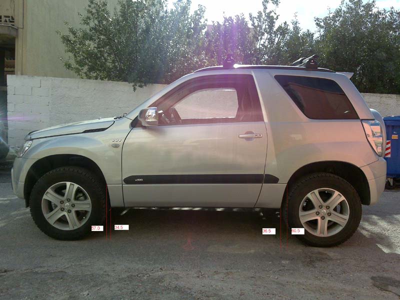

θα ηθελα να παραθεσω την γνωμη μου για τα mad αφου ειναι αρκετος καιρος τωρα που τα φοραω στο τριθυρο. στις αρχες που τα ειχα βαλει οπως ειχα πει και τοτε ειχα το φαινομενο της "τραμπαλας" σε καθε σαμαρακι και λακουβα. βεβαια η σταθεροτητα που ειχα απο την αρχη στο αυτοκινητο ηταν επαρκης εως παρα πολυ καλη ειδικα στις στροφες. τωρα μετα απο αρκετο φορτωμα δεν μπορω να πω οτι εχει πεσει το υψος του αυτοκινητου παρα μονο εχουν κατσει τα ελατηρια τοσο οσο χρειαζοταν για να σταματησει η τραμπαλα!!! το αυτοκινητο το νοιωθω και πιο δεμενο πλεον και πιο σταθερο! οσο για το υψος του αυτοκινητου ειναι νομιζω αρκετα καλο και για light εκδρομες και ιδανικο για ασφαλη οδηγηση στην πολη. μηπως τελικα τα mad ειναι καλυτερα για το τριθυρο? οποιος θελει σε καφε η σε βολτα το βλεπει και απο κοντα! :wink:
και μια φωτο με τωρινες μετρησεις:
Δημοσίευσηαπό 4troxos » Τετ Νοέμ 11, 2009 5:45 pm
Βρε θηριο εσυ εχεις ανεβει πολυ ψηλα!!!!!(επιπεδο Rocky Road kit 56,5 cm μπροστα ,63 cm πισω) !!!!Μπραβο.
Σε σχεση με το 5d diesel παντα με τα m.a.d.,μπροστα εισαι πιο ψηλα κατα 2 cm και 0.5 cm πισω.
Y.Σ. καμπερόβιδες εβαλες μπροστά??????

Δημοσίευσηαπό Επισκέπτης » Τετ Νοέμ 11, 2009 10:55 pm
Μήπως γιατί τα συγκεκριμένα ελατήρια φίλε 4τροχε , είναι υπολογισμένα για 5d και όχι για 3d που είναι πιό ελαφρύ??? :wink:
Δημοσίευσηαπό 4troxos » Πέμ Νοέμ 12, 2009 12:02 am
Εννοείται ότι αυτή είναι η αιτία.
Το θέμα είναι οτι το ρίσκο που πήρε του βγήκε αρκετά καλά θα λέγαμε!

Δημοσίευσηαπό f_tasos » Πέμ Νοέμ 12, 2009 1:33 pm
4troxos έγραψε:Βρε θηριο εσυ εχεις ανεβει πολυ ψηλα!!!!!επιπεδο Rocky Road kit !!!!Μπραβο.
οχι δεν εβαλα καμπεροβιδες.
