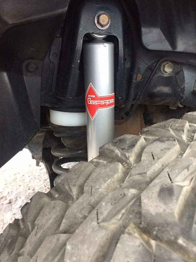

Η παραγγελια εγινε χθες τελικα για τα ασημι kyb οποτε αναμενουμε παραλαβη και την τοποθετηση! :headbang:

Το καναμε και αυτο,τωρα μπορει να ειναι η ιδεα μου αλλα νομιζω πισω πηρε καμια 0,5-1 με τα καινουργια καλαμια,ξερω το καλαμι δεν δινει υψος αλλα αυτο που μετρησα πριν και μετα :!:
Αλλα φανηκε και στο ανυψωτικο η διαφορα κρεμασματους των τροχων με τα μαυρα και τα ασημι!!

Παντως επειδη εχω μονιμα πισω βαρος την γκαζοφιαλη (70Λ) καταλαβα απλα οτι ειναι λιγο πιο σκληρες τιποτα αλλο!
Και σημερα που εκανα καμια 100χλμ δεν ειδα να εκατσαν καθολου απο χθες και μπορει να υπαρχει λογικη γιατι αυτα που ειναι για transit ειναι κατασκευασμενα για βαρος δλδ :!:

παντως τωρα πισω μετραω απο εδαφος με θολο καμια 86+
