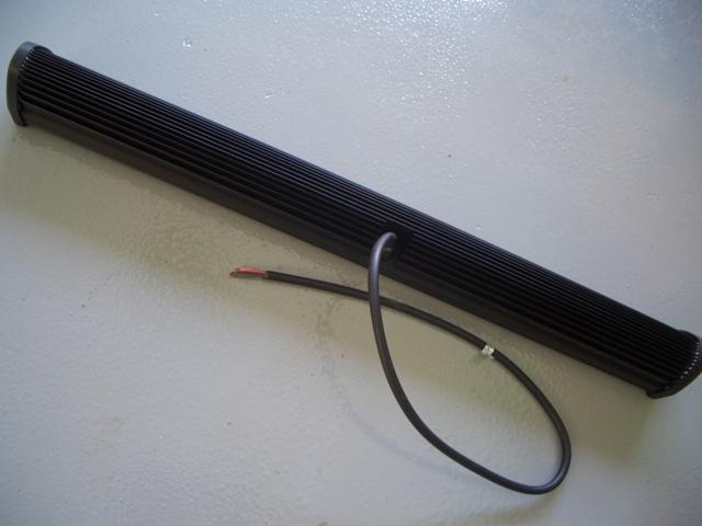

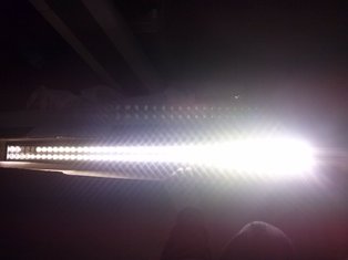

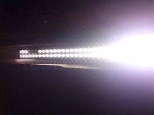

Antonioz έγραψε:καταρχήν θα έλεγα να βγάλεις καμια φωτο μέρα(γιατι μας στράβωσες) ωστε να την δουμε καλύτερα και επίσης να μας δώσεις και καμια διασταση (μηκος,πλατος υψος κλπ...)
Ο λόγος που έβαλα η φωτογραφία με αναμμένη την μπάρα ήταν για να δείτε το πρόβλημα....
Σπότ φώτα στη μέση , διασποράς στις άκρες, 240w, 15000lm, Αδιάβροχη
Μήκος: 105.4cm, Ύψος: 7,4cm, Πλάτος: 7,8cm
LU014 (2).JPG (61.04 KiB) 1241 προβολές

Δημοσίευσηαπό ΜΠΑΟΥ » Παρ Ιουν 27, 2014 4:09 pm
αν ανοίγει φτιάχνεται φυσιολογικά δεν έχει σωστή κόληση στην αντίσταση των τριών λέντ (κύκλωμα ανα τρία σε σειρά)

Δημοσίευσηαπό ΜΠΑΟΥ » Σάβ Ιουν 28, 2014 1:12 pm
kfanis έγραψε:
ΜΠΑΟΥ έγραψε:αν ανοίγει φτιάχνεται φυσιολογικά δεν έχει σωστή κόληση στην αντίσταση των τριών λέντ (κύκλωμα ανα τρία σε σειρά)
Και που το ξέρεις οτι δεν είναι καμμένο το τσιπάκι των led;;; :think:
Το υποψιαζομαι γιατι τα κυκλωματα αυτα ειναι αν τροα η εξι λεντ εεε να ειναι και τα τρια καμενα στη σειρα......επισης αν μετρησουμε τα λεντ πρεπει να ειναι πολλαπλασια του3
