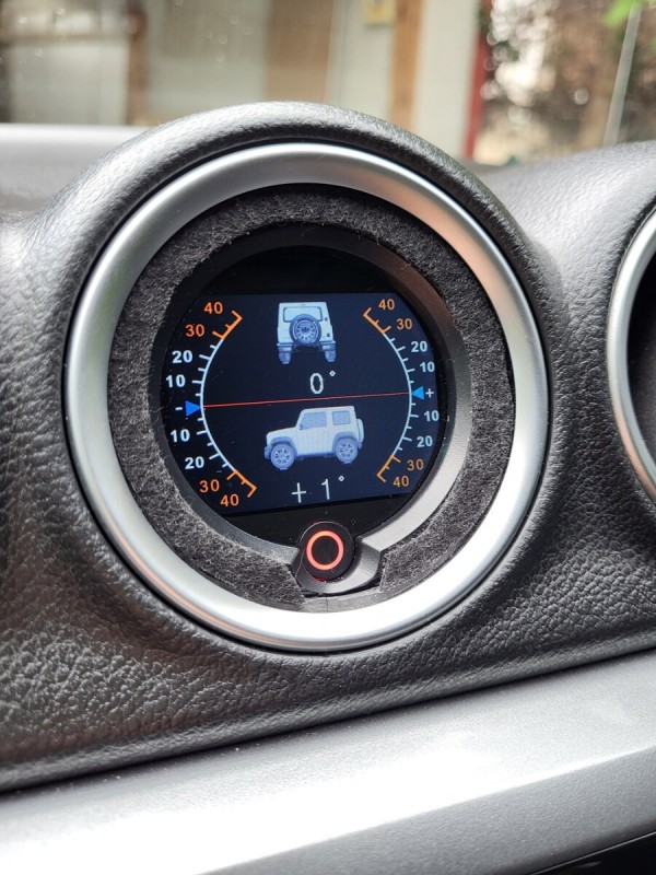

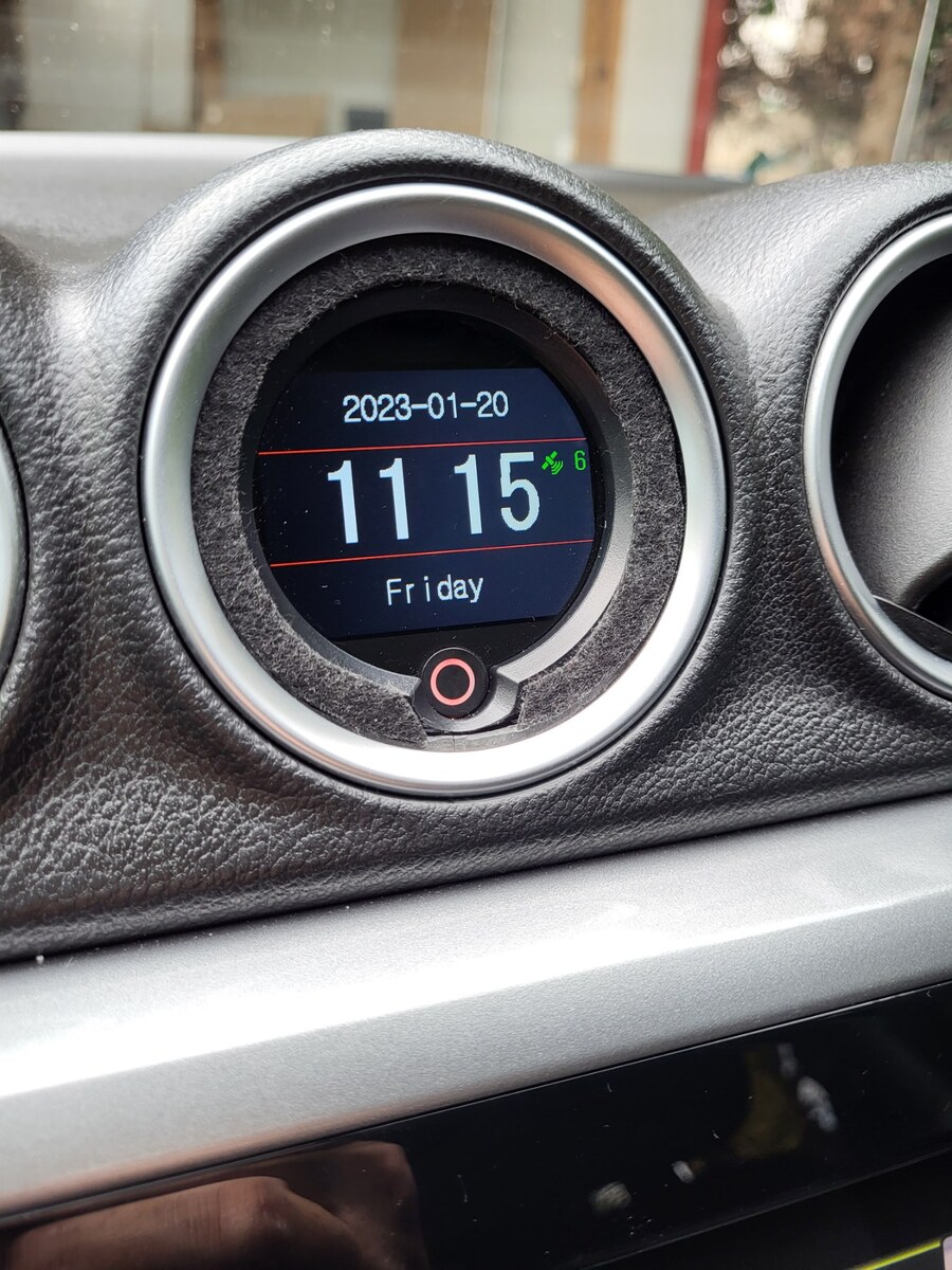

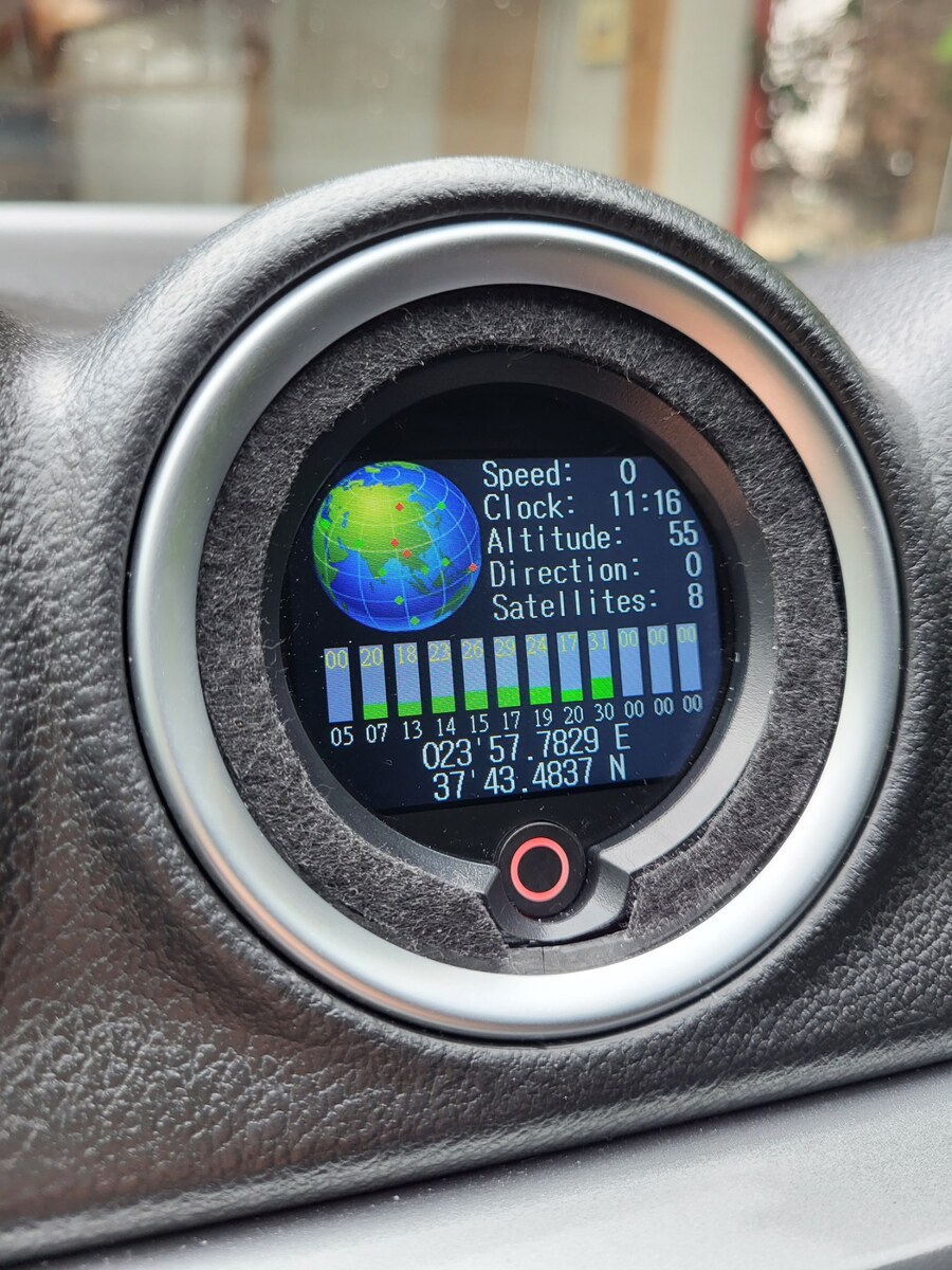

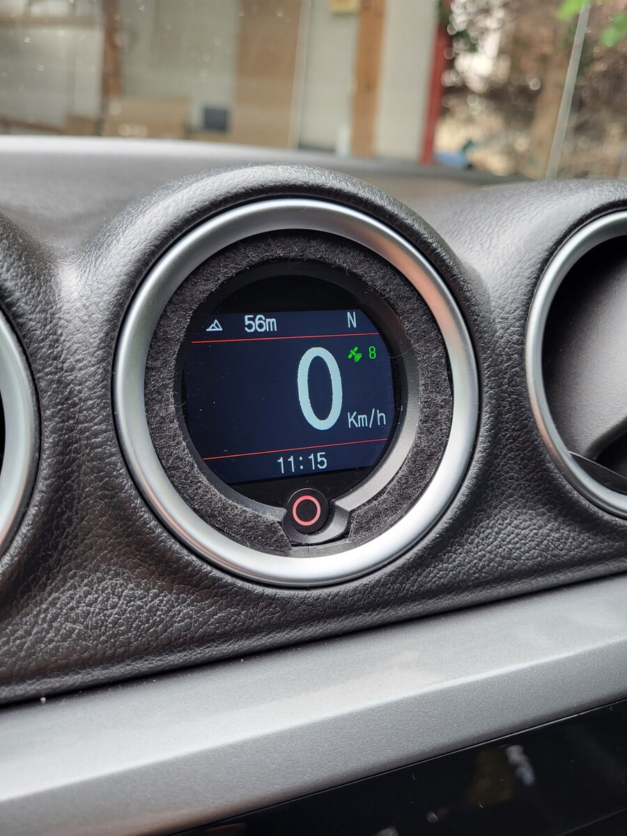

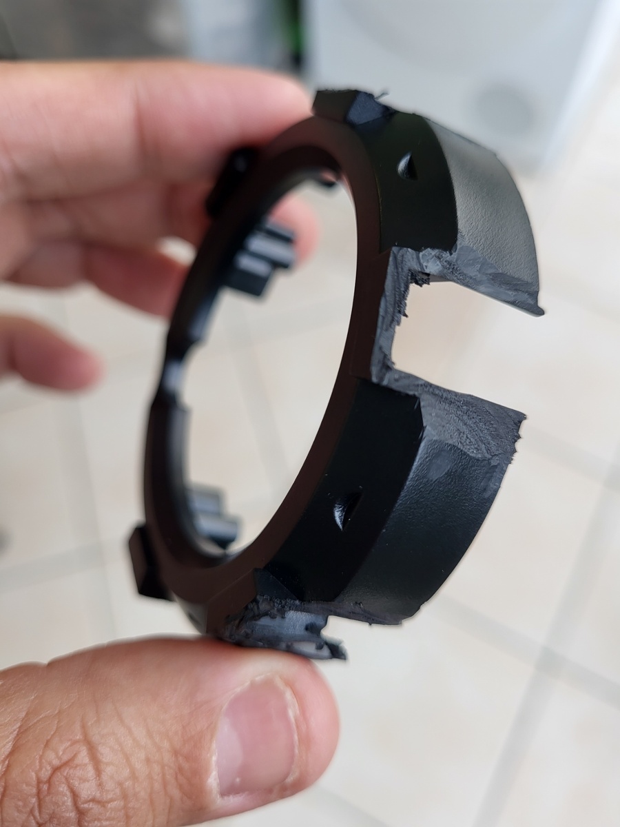

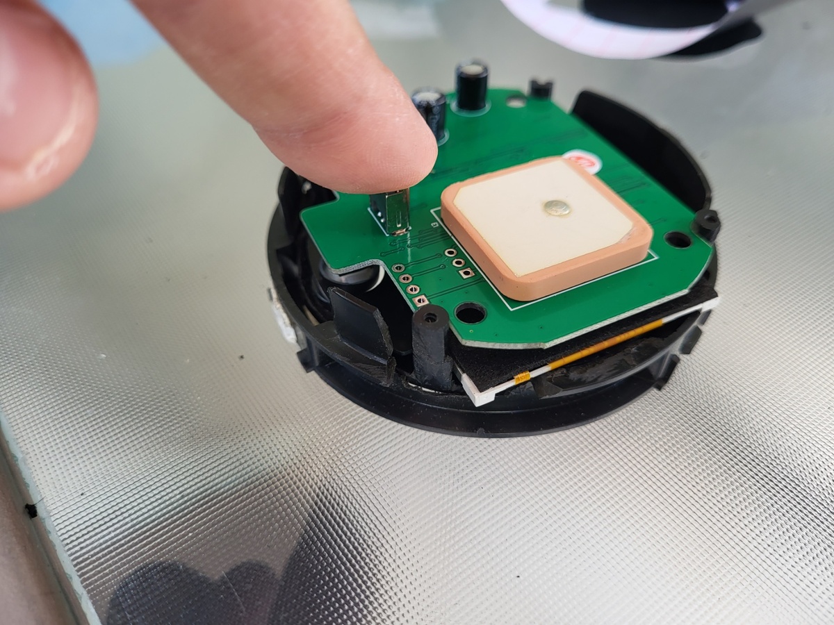

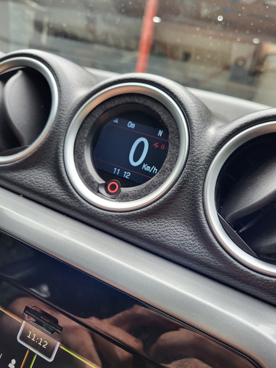

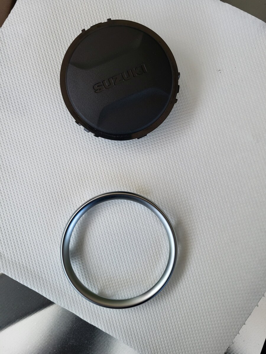

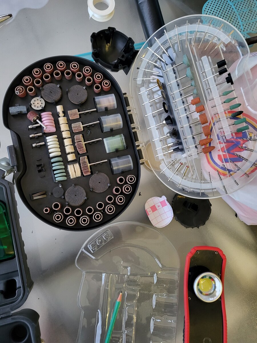

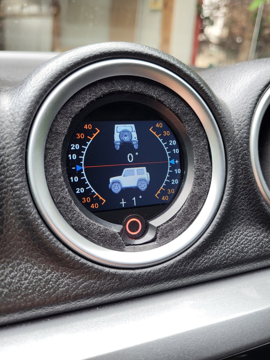

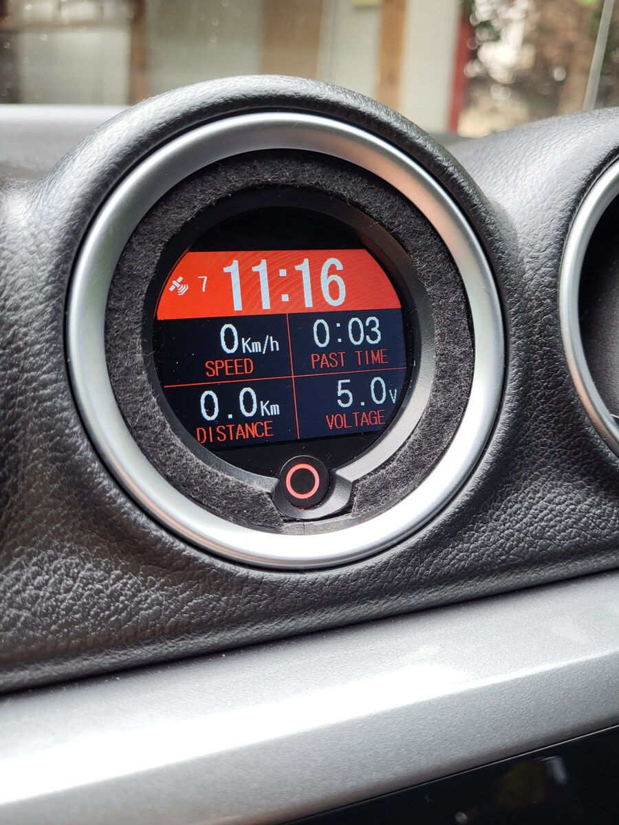

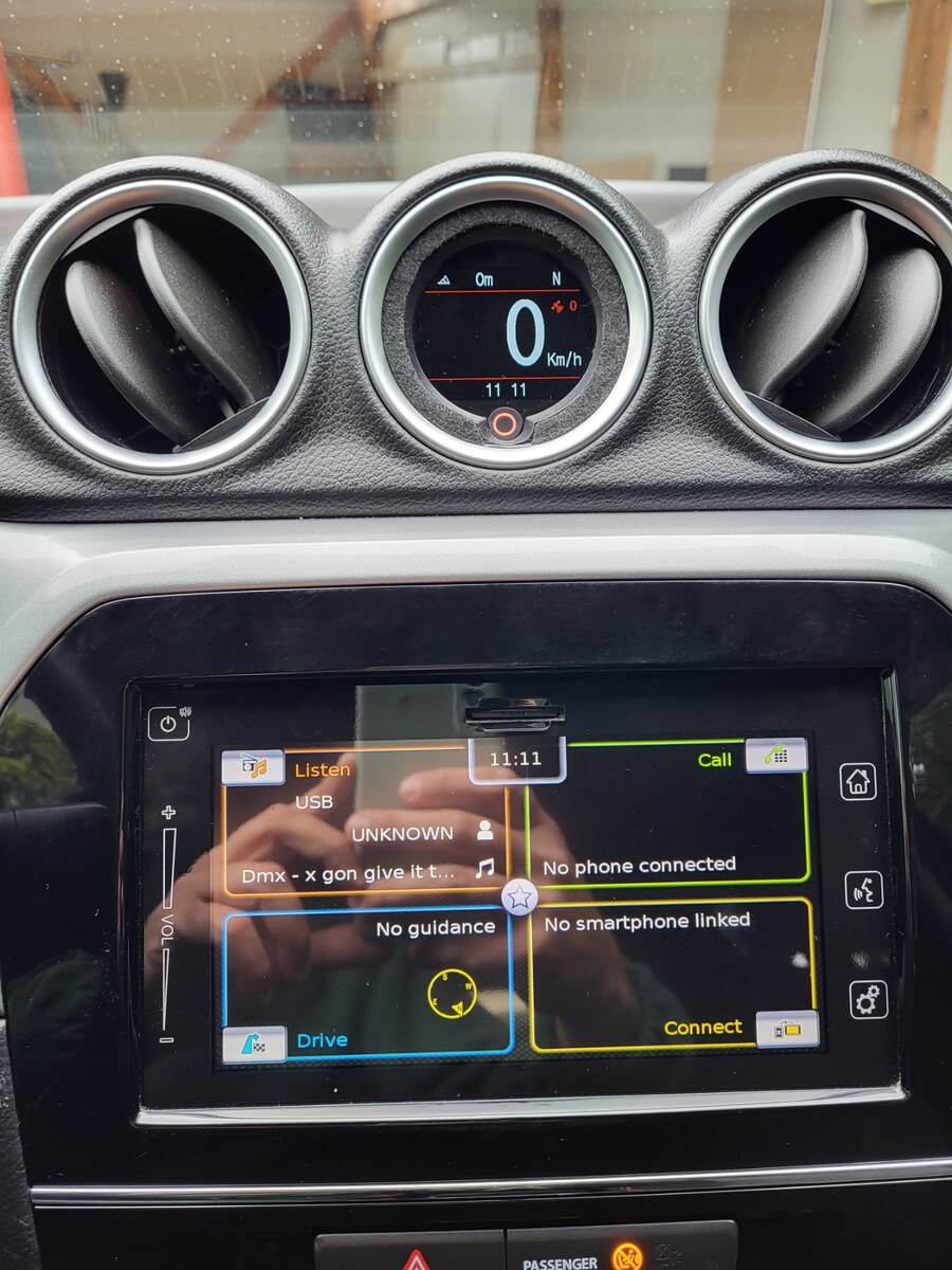

Καλησπέρα.. ολοκλήρωσα και το επόμενο project, πολύ πιο ζόρικο τελικά από όσο υπολόγιζα και οφείλω να ενημερώσω ότι ενέχει κινδύνους για όποιον θελήσει να το επιχειρήσει.
Αρχικά προμηθεύτηκα το πολυόργανο Autool X95 shorturl.at/ckrQ6 (παραλαβή σε μια εβδομάδα) και ακολούθησα τον οδηγό που βρήκα εδώ
Επειδή όμως δε χρησιμοποίησα το δαχτύλιο του after market ρολογιού της suzuki(δε το έχω) αλλά το μαμά καπάκι με το δικό του δαχτύλιο (διαφορετικός), αποδείχτηκε πολύ πιο δύσκολο στο κόψε/ράψε. Συνοπτικά λοιπόν έχουμε κοψίματα με dremel/κοπίδι, πατέντα να το κάνεις ένα σώμα και πέρασμα παροχής ρεύματος πίσω από το infotainment(προαιρετικό, μπορείς να το βάλεις και στον αναπτήρα και να περάσεις το καλώδιο από το ντουλαπάκι του συνοδηγού).
Παραθέτω φώτος από τη διαδικασία και το τελικό αποτέλεσμα. Είναι ωραίο gadget-ακι και πλέον έχω Ρολόι, ταχύμετρο ακριβείας από gps, πυξίδα, υψόμετρο, κλισιόμετρο και κάτι άλλα ψιλολόγια/σκατάκια :lol:

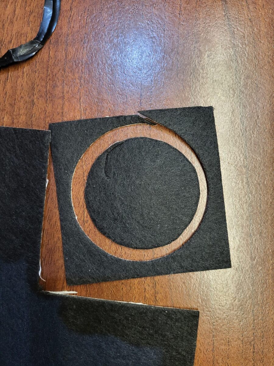

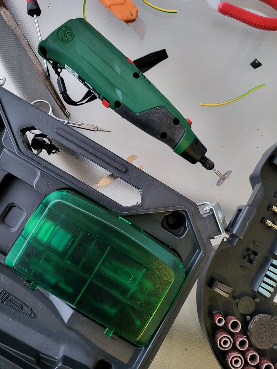

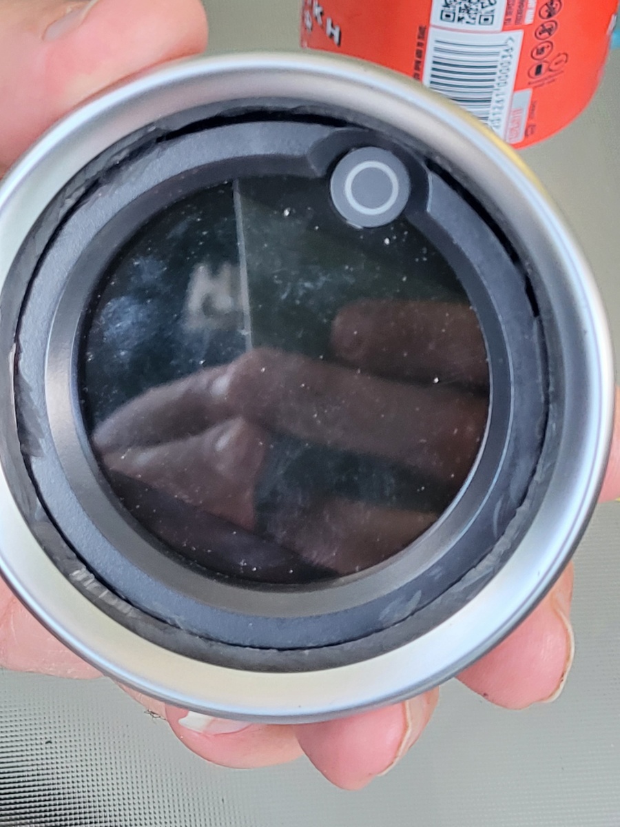

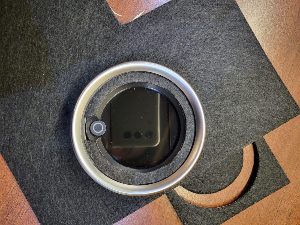

Δημοσίευσηαπό Mastoras78 » Σάβ Ιαν 21, 2023 3:43 pm

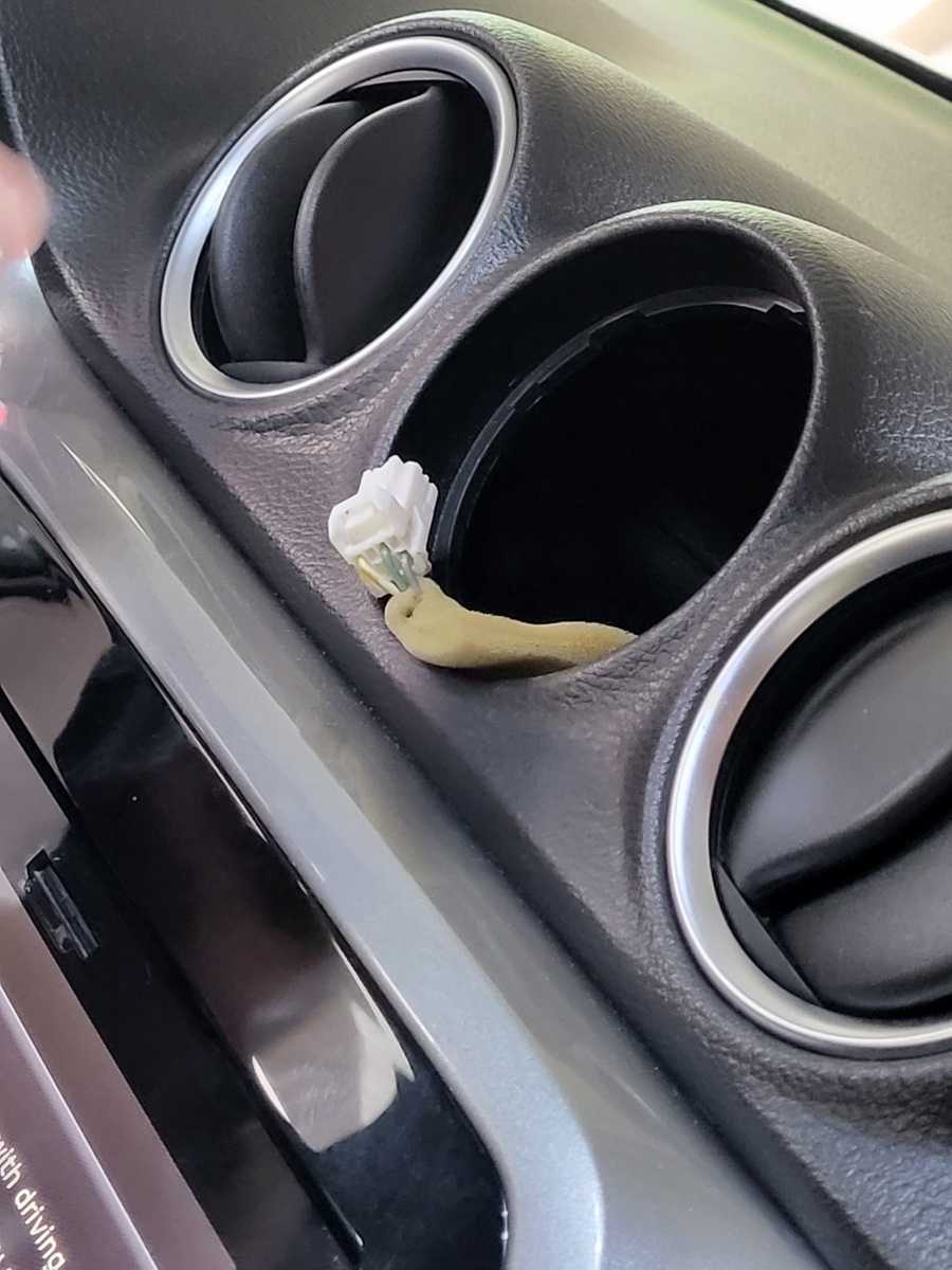

Μερικά στάδια του χάους που προηγήθηκε....

Το μηχάνημα Γιώργο κανα 50αρικο μαζί με τα μεταφορικά. Απο εκεί και πέρα έχει κάμποση προσωπική εργασία και να έχεις τα εργαλεία. Αν το βάλεις απευθείας στον αναπτήρα με το καλώδιο που έχει στην συσκευασία δεν έχει άλλα έξοδα. Αν χρειαστείς ηλεκτρολόγο να σου δώσει παροχή απευθείας πίσω από την οθόνη υπολόγισε άλλα 20-30 ευρώ.
Να σαι καλά Μητσάρα μου! Θα το δείτε και από κοντά σύντομα.. Εσείς ! ;-)

Είναι όντως πολύ ωραίο mastora, αλλά δεν θα πάθει ζημιά από τον ζεστό αέρα του καλοριφέρ;

Δημοσίευσηαπό Mastoras78 » Σάβ Ιαν 21, 2023 6:12 pm
vic27 έγραψε:Είναι όντως πολύ ωραίο mastora, αλλά δεν θα πάθει ζημιά από τον ζεστό αέρα του καλοριφέρ;
Σας ευχαριστώ..
Βίκτωρα τι να σου πώ, δεν ξέρω. Πάντως στο blog που παρακολούθησα και το κάνανε κάτι Γάλλοι δεν ανέφεραν προβλήματα ή μέτρα προστασίας. Φυσικά το μέλλον θα δείξει.. Εμείς του δώσαμε 5V αντί 12V που μπορούσε να πάρει από την πλεξούδα για μεγαλύτερη μακροζωία..
