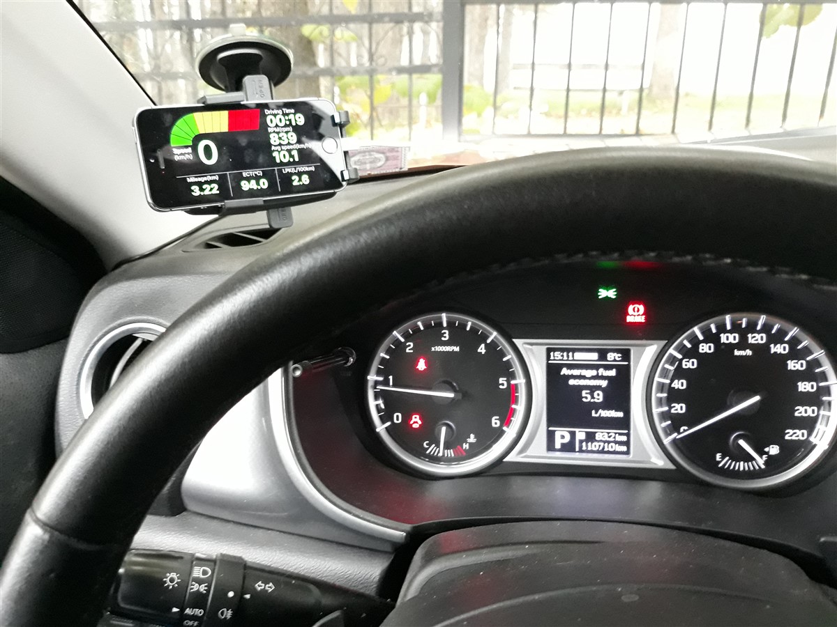

Βλέπω τη θερμοκρασία, μεταξύ άλλων, μέσω της dashcam που συνδέεται στην θύρα OBD-II.
Όπως βλέπετε, η θερμοκρασία είναι 94 oC, και η βελόνα του αυτοκινήτου είναι κάτω από τη μέση! :mrgreen:

Τony εσένα αυτή η οθονίτσα είναι εξάρτημα της Cam :think:
Τελικά είναι αξιόπιστες η μετρήσεις της. (Τα λέγαμε και στην εκδρομή)
Οι ενδείξεις που βγάζει το Bosch συμπίπτουν με αυτές της dashcam :?:

Δημοσίευσηαπό Tony Louk » Τρί Νοέμ 12, 2019 12:25 pm
stelios8ess έγραψε:Τony εσένα αυτή η οθονίτσα είναι εξάρτημα της Cam :think: ΟΧΙ είναι ένα άχρηστο κινητό. Μπορείς να βάλεις το παληό σου
Οι ενδείξεις που βγάζει το Bosch συμπίπτουν με αυτές της dashcam :?: Θα τσεκάρω τώρα και θα σου πώ
