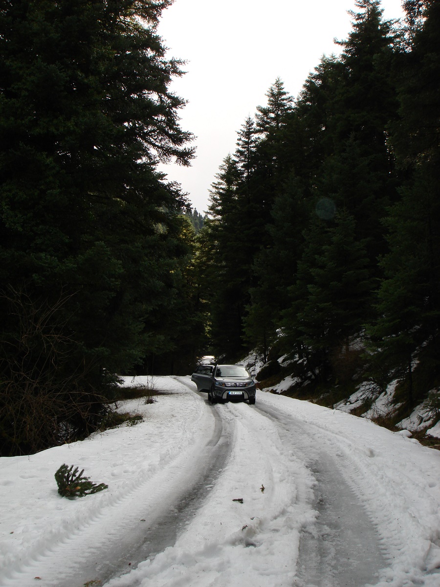

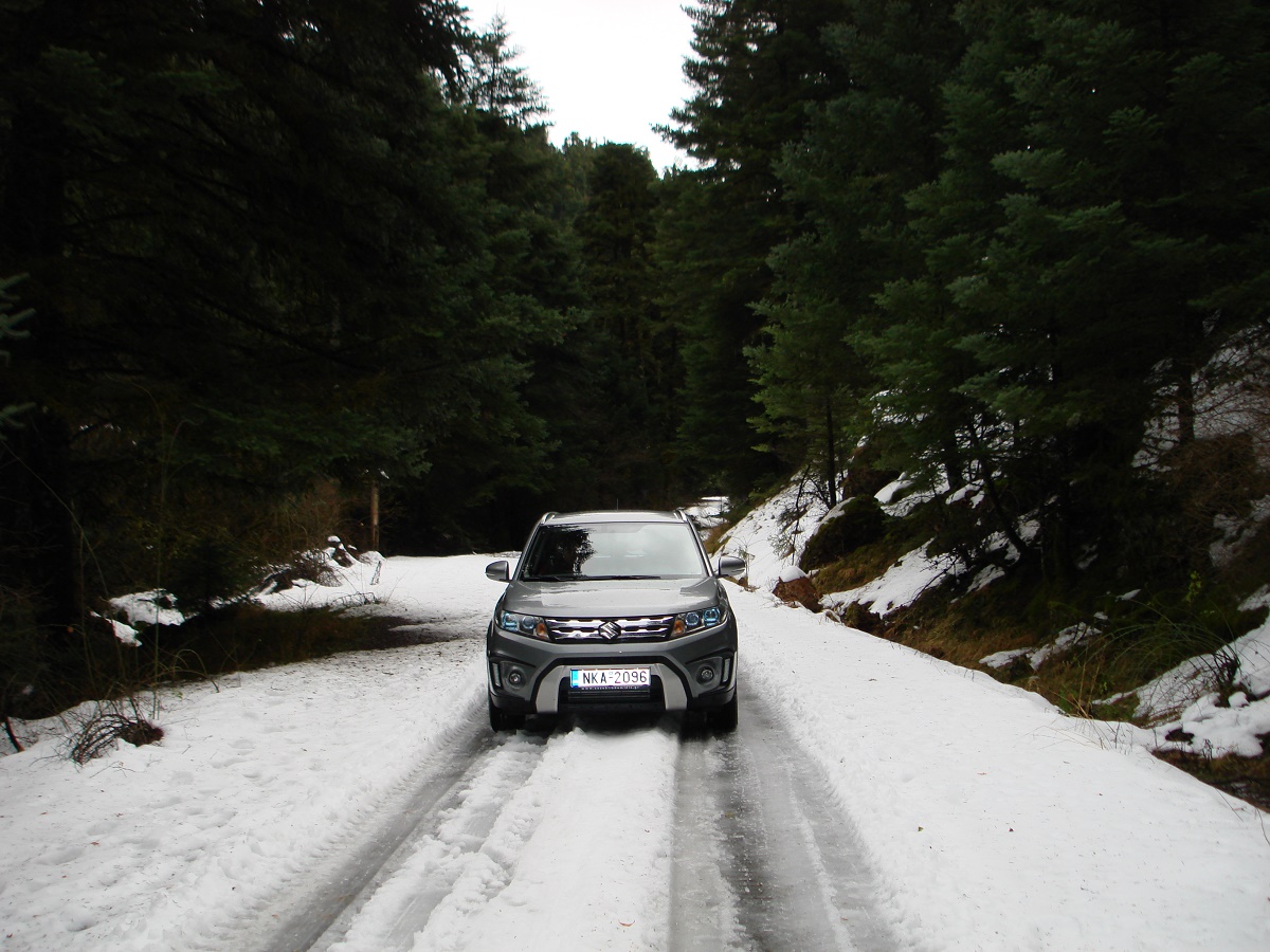

Δημοσίευσηαπό stelios8ess » Παρ Μαρ 02, 2018 11:51 pm
madjasgr
Στις φώτο αυτό που βλέπεις κάτω είναι πάγος, όχι αφράτο χιονάκι.
Με τα μαμά λάστιχα continental, στο snow, πάντα με χαμηλές ταχύτητες (1η - 2α)
Χωρίς να αφήνουμε το αυτοκίνητο στις κατηφόρες να αναπτύξει ταχύτητα.
Στον πάγο το θέμα δεν είναι να ξεκινήσουμε αλλά στο πως θα σταματήσουμε.
