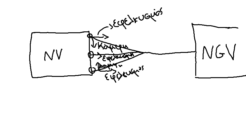

Στην πράξη οι δυνάμεις είναι οι εξής... αυτές που φοβάμαι ότι μπορεί να δημιουργήσουν πρόβλημα είναι οι δυνάμεις κάμψης που φαίνονται στο σχήμα παρακάτω...

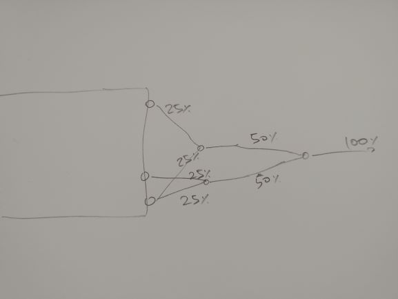

Οι εγκάρσιες δυνάμεις μειώνονται όσο μακραίνουν τα σχοινιά.
Και αντιμετωπίζονται και από την ποδιά που στηρίζεται στις πλαϊνές θηλιές... (που έχει νεύρωση ανάμεσά τους)!
Συμφωνείς φαντάζομαι ότι η μεσαία θηλειά παίρνει το 50% της δύναμης έλξης!
Υ.Γ. Η "δοκιμή" στα video του Βαλάντη στο Καλλίδρομο έγινε χωρίς ποδιά!!! (και άσχετο βέβαια...με "μαμά" ύψος και χωρίς Malatesta)!!!
Δημοσιεύσεις: 10056
Re: recovery points
Δημοσίευσηαπό Aris11 » Τετ Οκτ 14, 2020 12:55 pm
εγώ συμφωνώ εφοσον τα σχοινια εχουν την ελευθερια τροχαλιας και συνδεονται οπως ειπες
Aris11
Δημοσιεύσεις: 793
Τοποθεσία: Αττική
Aka: που θα πάει.. θα ψηλώσει
Re: recovery points
Δημοσίευσηαπό Tony Louk » Τετ Οκτ 14, 2020 1:02 pm
Άρη το σκιτσάκι σου είναι λάθος... (έτσι πάει το 50% αριστερά)!
Δημοσιεύσεις: 10056
Re: recovery points
Δημοσίευσηαπό Aris11 » Τετ Οκτ 14, 2020 1:33 pm
Tony Louk έγραψε:Άρη το σκιτσάκι σου είναι λάθος... (έτσι πάει το 50% αριστερά)!
ουπς

Γνώμη μου είναι ότι να μοιράσουμε τις δυνάμεις σε τέτοιες περιπτώσεις είναι πρακτικά αδύνατο. Χρειαζόμαστε σχοινιά με ολόιδιο μήκος για να έχουμε όσο το δυνατόν τις ίδιες γωνίες.Επίσης παίζει πολύ σημαντικό ρόλο η γωνία που μας τραβάει ο μπροστινός (δράση) και πολύ σημαντικό ρόλο που βρίσκεται κολλημένο το αυτοκίνητο (αντίδραση).Άλλο να έχουμε τακάρη μπροστά δεξιά και άλλο πίσω αριστερά.
Ο κατασκευαστής έχει μάλλον υπολογίσει (ιδέα δεν έχω τι έχει κάνει) το recovery point για ρυμούλκηση σε δρόμο και όχι διάσωση σε λάσπες.
Εκεί θέλει εμπειρία γνώση και πάντα προσοχή για να μην γίνει ζημιά στο αυτοκίνητο (μικρό το κακό) η χτυπήσει κάποιος.

Σπύρο πολύ σωστά όλα αυτά στην θεωρία...., αλλά στην πράξη οι διαφορές δυνάμεων της "πατέντας" μου είναι ελάχιστες και άντεξε (η πάτέντα) σε πολύ δύσκολη δοκιμή!.
Άλλωστε νομίζεις ότι γίνεται δυναμική θεωρητική ανάλυση σε οποιαδήποτε "μοντίφα" (με όχι εργοστασιακά αξεσουάρ) κάνουμε??? (ψηλώματα, φαρδέματα, εργάτες, ιδιοκατασκευές σχαρών οροφής, άλλες διαστάσεις ελαστικών, άλλα κορωνοπήνια, μπλοκέ, κλπ κλπ κλπ κλπ.....) :D
Υ.Γ. Όταν μού έρθη ....επιστημονικός οίστρος :lol: , θα υπολογίσω ακριβώς τις δυνάμεις (με τα συνημίτονα των γωνιών), αν υποτεθεί ότι το αυτοκίνητο τραβιέται ακριβώς από το κέντρο!
