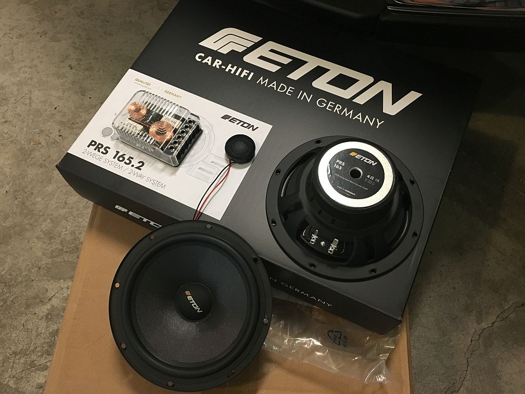

Μπροστινά ηχεία με tweeter και crossover

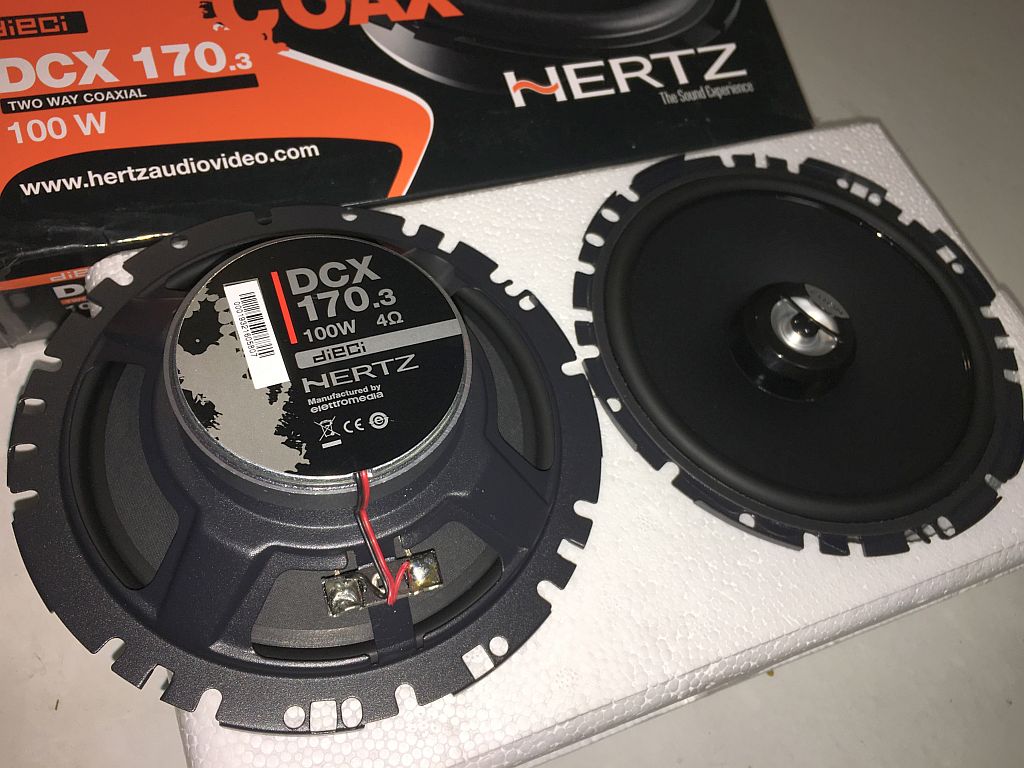

Πίσω ηχεία

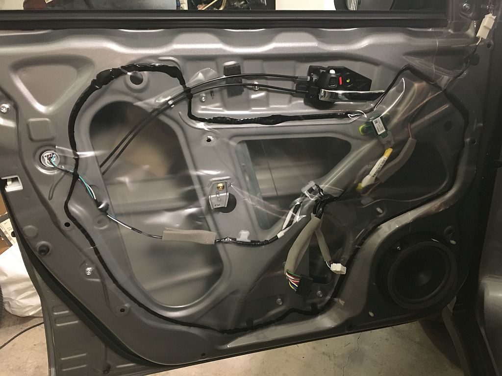

Μπροστινή πόρτα πριν την επέμβαση

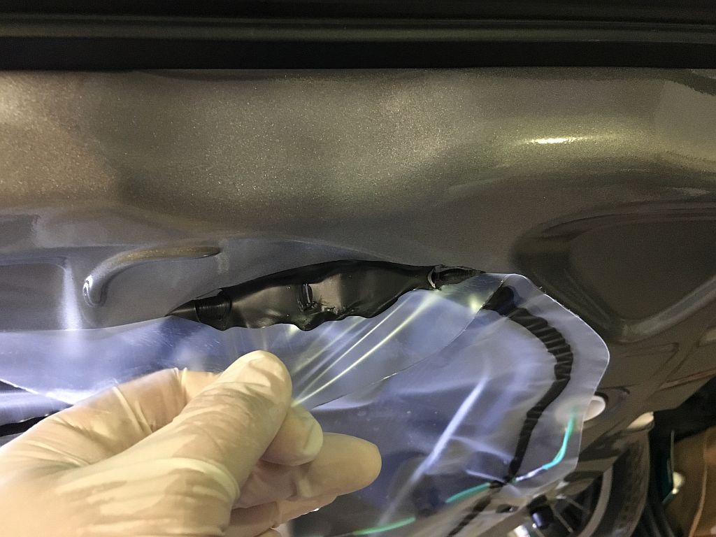

Τέντωμα της μαστίχης και κόψιμο στη μέση με λεπίδα
Πόρτα μετά την αφαίρεση του νάυλον

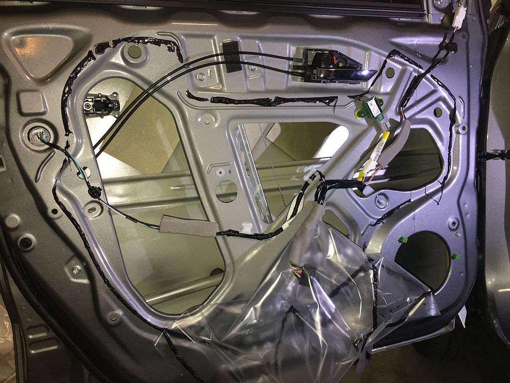

Εσωτερικό πόρτας πριν την μόνωση
Εσωτερικό πόρτας με το μονωτικό

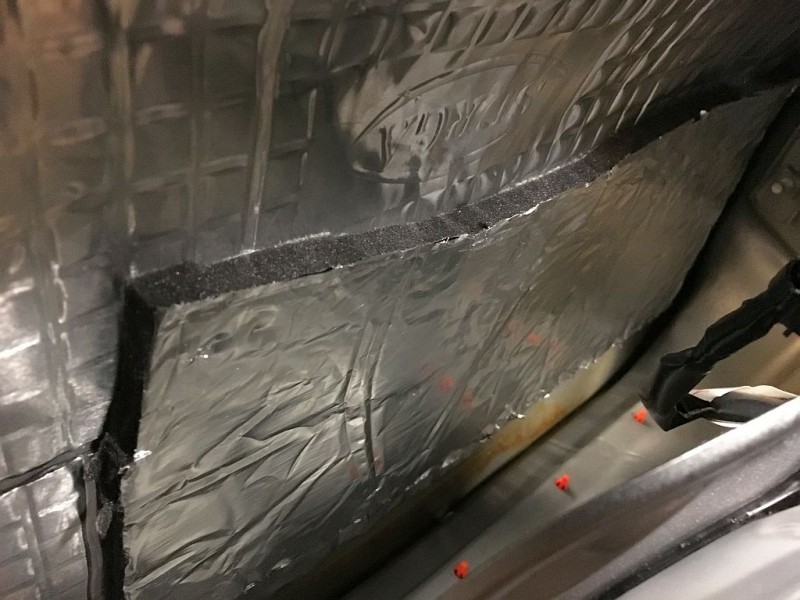

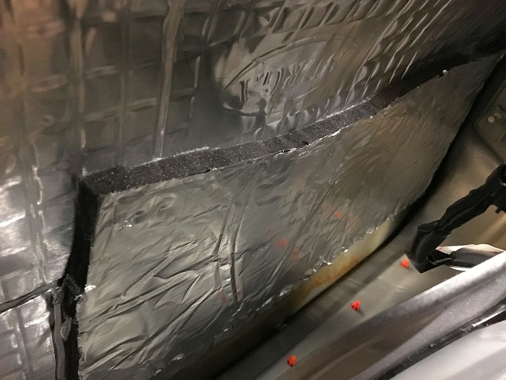

Αφρώδες ηχομονωτικό πίσω από την θέση του ηχείου

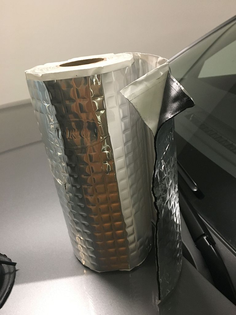

Δημοσίευσηαπό stephos » Δευτ Ιούλ 01, 2019 11:07 pm

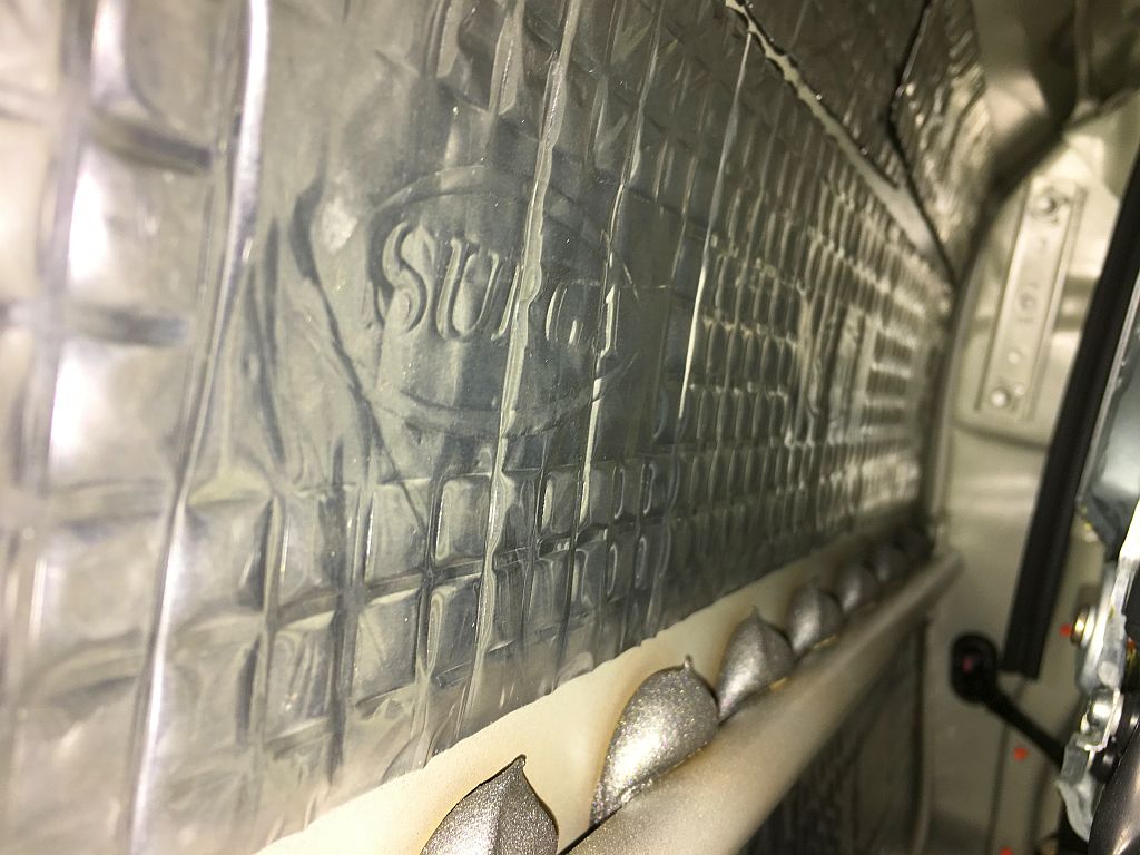

Το υλικό αλουμινίου-βουτυλίου περίπου 2 χιλιοστά πάχος

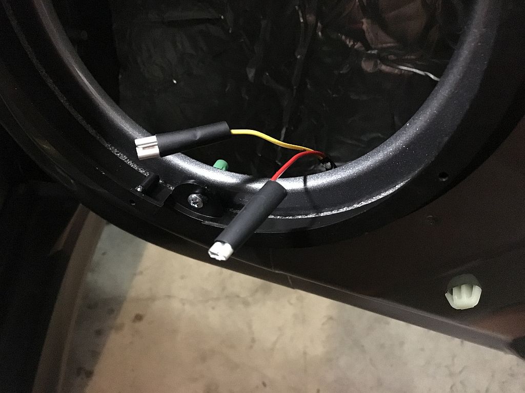

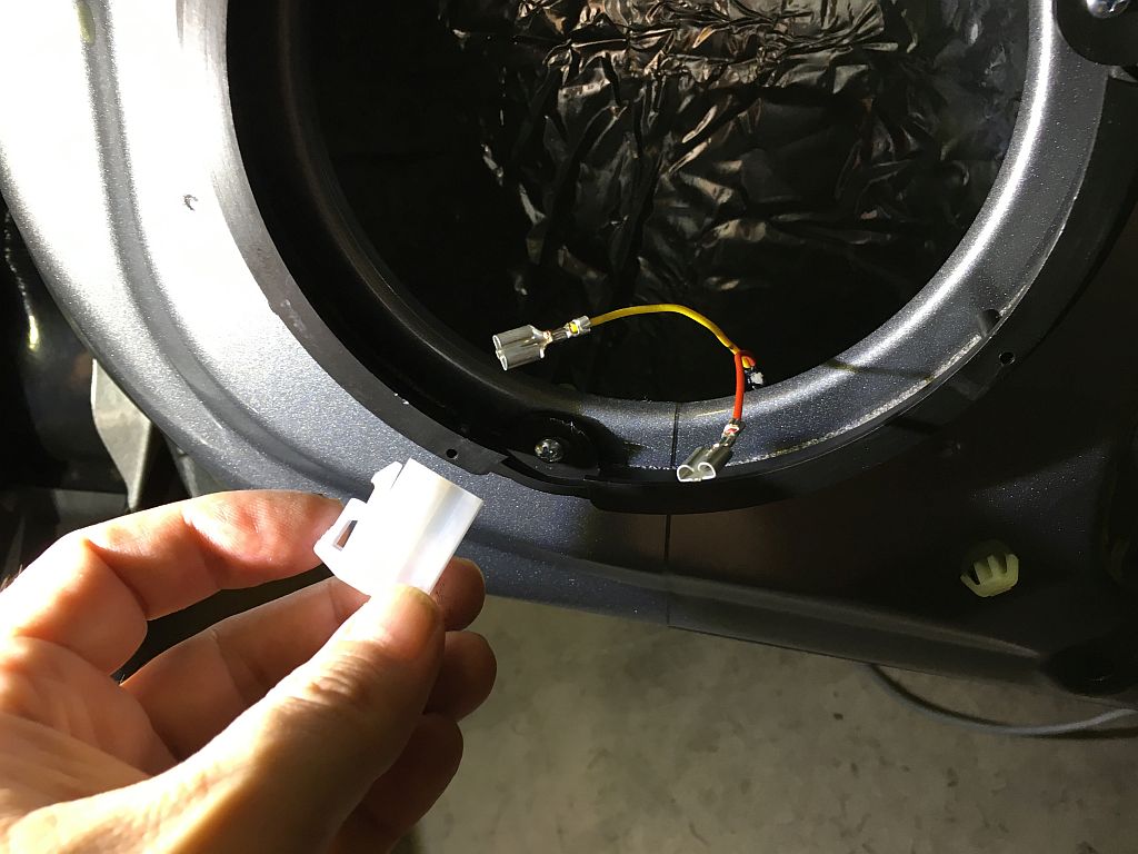

Βγάζουμε την πλαστική φίσσα και μένουν οι ακροδέκτες να κουμπώσουν κατευθείαν στις επαφές του ηχείου (αφορά μόνο στα πίσω ηχεία)

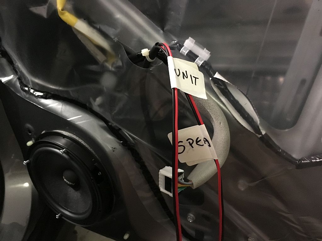

Μαρκάρουμε τα καλώδια γιατί όταν κλείσει το νάυλον δεν βλέπεις από πού έρχεται το καθένα (μπροστά ηχεία μόνο)

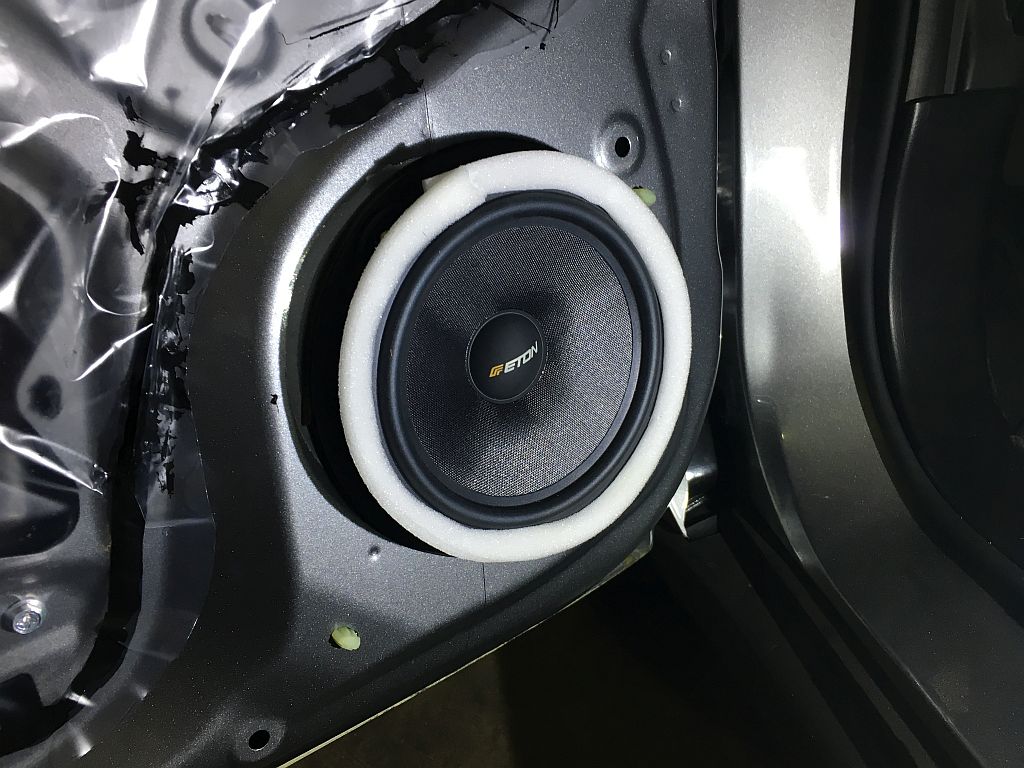

Μπροστά αριστερό ηχείο στη θέση του. Βάζουμε και λίγο αυτοκόλλητο αφρολεξάκι για να εφαρμόσει καλύτερα στον θόλο του ηχείου της πόρτας

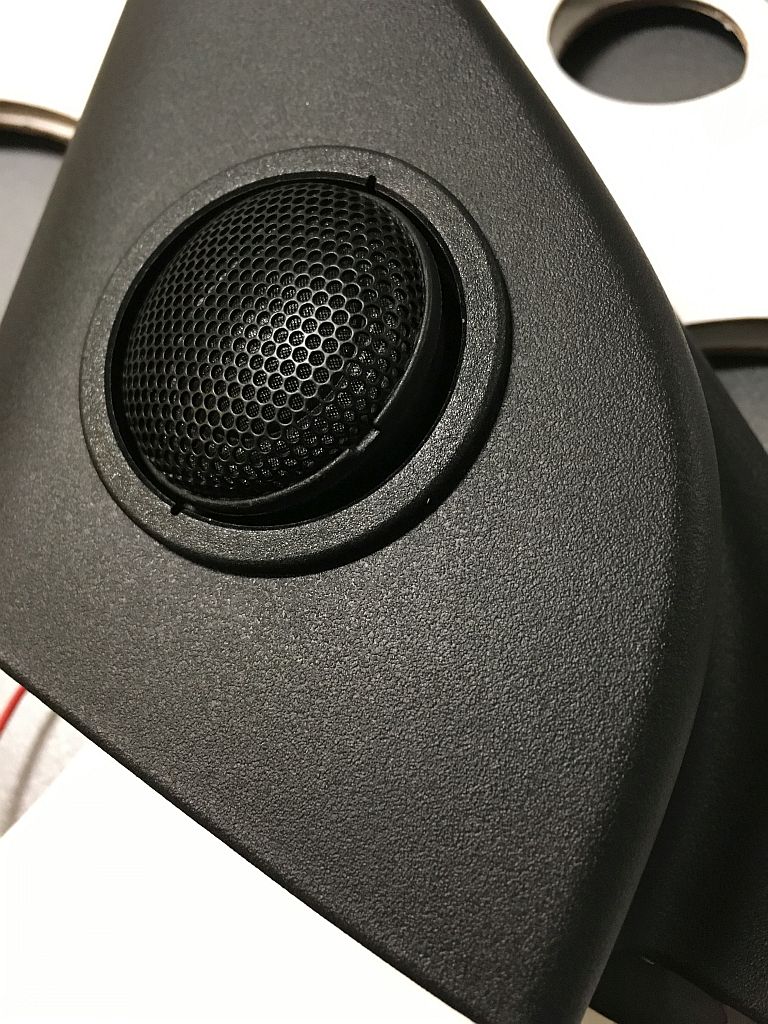

Αριστερό tweeter. Επέλεξα τελικά να τα βάλω εξωτερικά κόβοντας το δικό μου τρίγωνο αντί να τα βάλω εσωτερικά στα διάτρητα τρίγωνα. Είναι και κατευθυνόμενα και τα γυρνάω όπως θέλω.

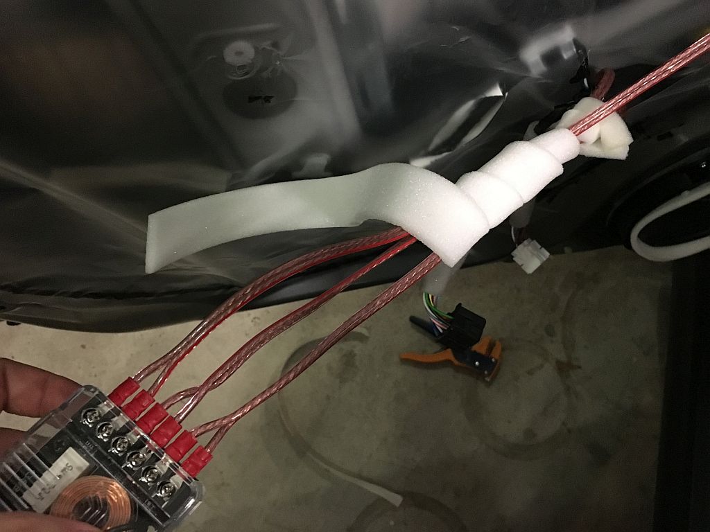

Τελική καλωδίωση του crossover και λίγο αφρολεξάκι για να μην ακούγεται αν χτυπάει στο πλαστικό.

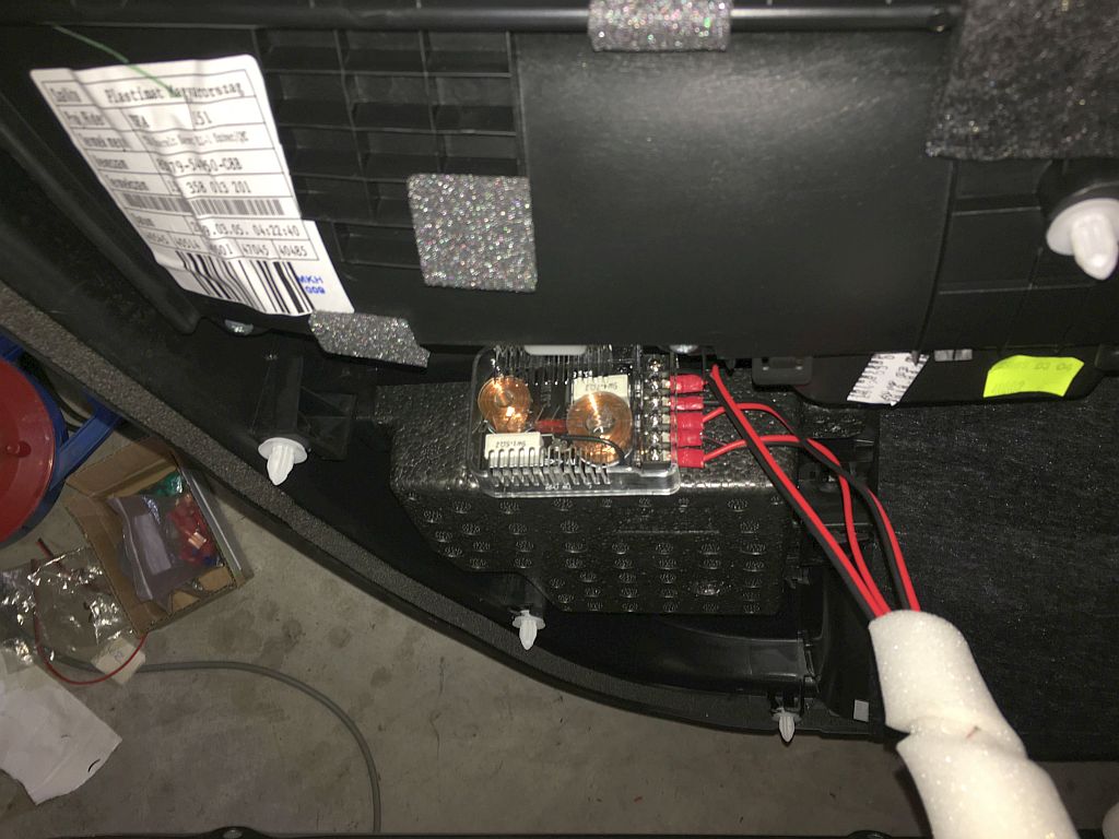

και η τελική του θέση επάνω στο φελιζόλ με ταινία διπλής όψης

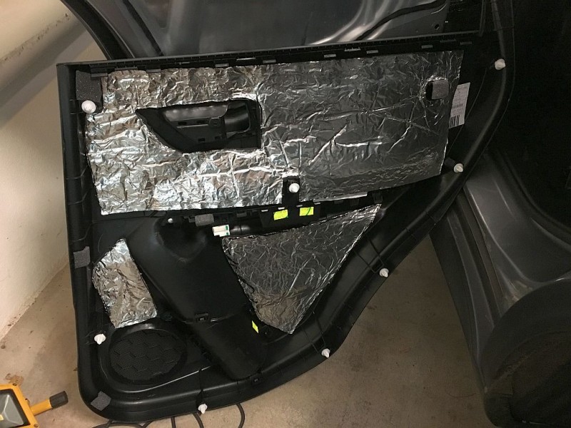

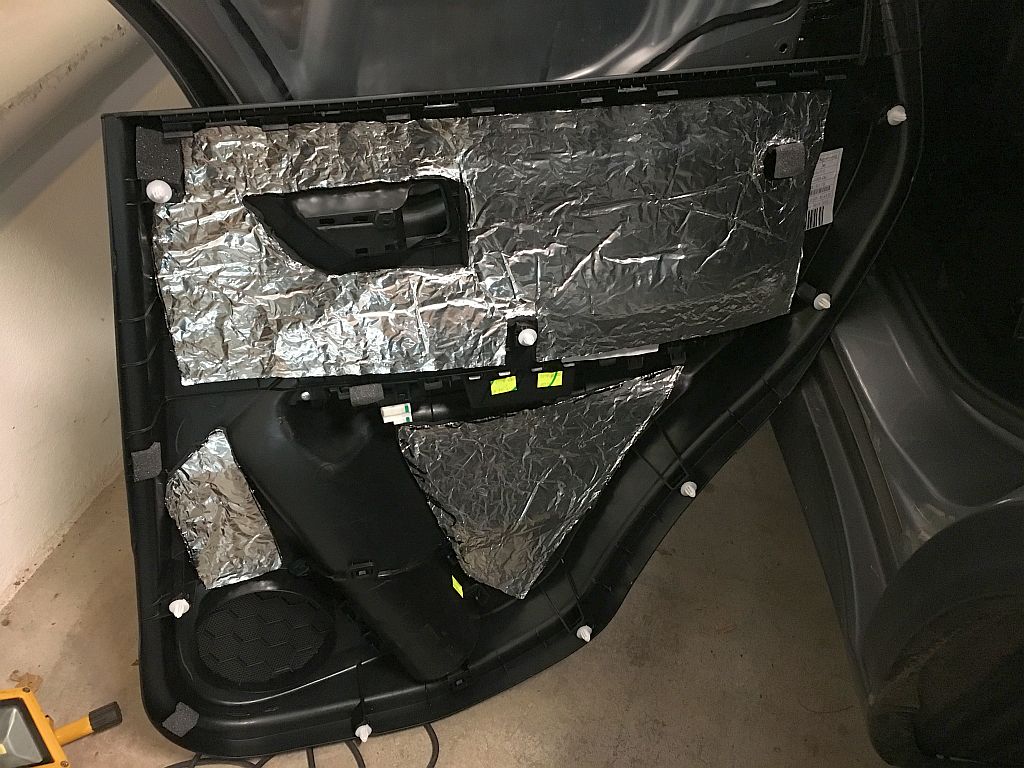

Στοιχειώδης ηχομόνωση στο εσωτερικό του πάνελ της πίσω πόρτας
