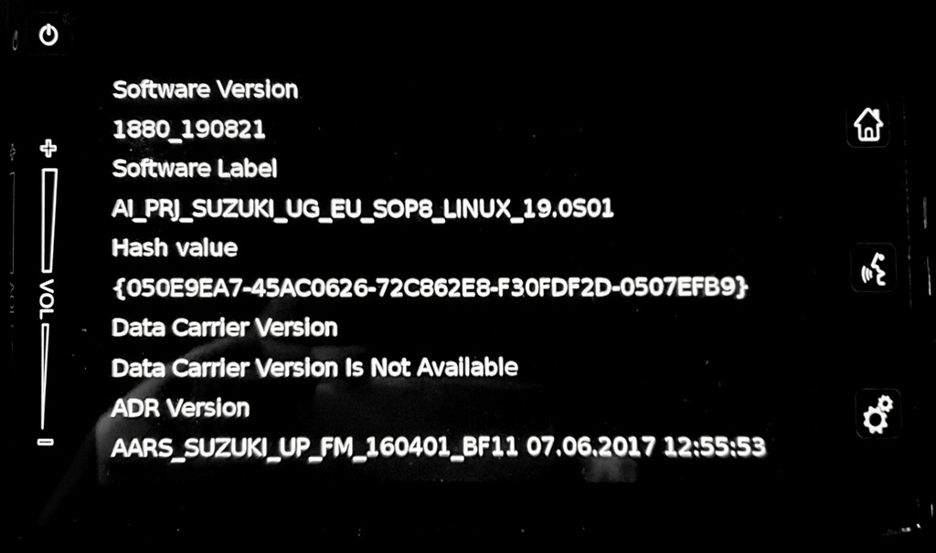

Δημοσίευσηαπό vagelisfil » Δευτ Φεβ 24, 2020 1:34 am
Νέα έκδοση firmware EU 1880.
Τελευταία επεξεργασία από vagelisfil και Τρί Φεβ 25, 2020 11:15 pm, έχει επεξεργασθεί 1 φορά/ες συνολικά

Δημοσίευσηαπό stelios8ess » Δευτ Φεβ 24, 2020 9:07 pm
vagelisfil έγραψε:Νέα έκδοση firmware EU 1880.
Την εγκατέστησα με τον γνωστό τρόπο. Χρόνος 17 λεπτά.
Σημαντικές αλλαγές δεν είδα (στα γρήγορα)
Το Android Auto ανοίγει κανονικά. :D

Re: Bosch Car Multimedia Open Source Software
Δημοσίευσηαπό Tony Louk » Τρί Φεβ 25, 2020 3:57 pm
stelios8ess έγραψε:
Με κόλλησες :lol: :lol: :lol: και το αναβάθμισα και γω από τους πρώτους!!! (χρόνος σε μένα 20 λεπτά)
Δημοσίευσηαπό sambouar » Τετ Φεβ 26, 2020 2:14 pm
stelios8ess έγραψε:
ΤΣΑΒΑΡΗΣ
Μια χαρά λοιπόν :D
Από την version 850 θέλει κάνα μισάωρο.
Την εγκατέστησα σήμερα και μου φαίνεται ότι είναι ταχυτερη η πλοήγηση στα μενού τώρα.
