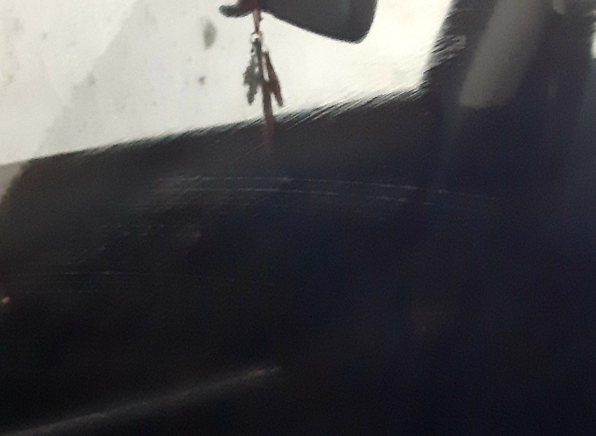

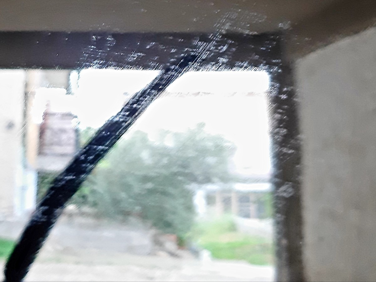

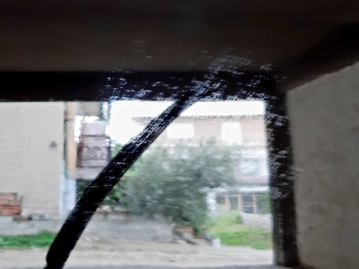

Δημοσίευσηαπό giwrgosarta » Σάβ Οκτ 24, 2020 12:54 am
Όταν βρέχει κ χρησιμοποιώ υαλοκαθαριστήρες, μένει μια θολούρα σα φιλμ στο παρπριζ. Το βράδυ είναι ιδιαίτερα ενοχλητικό γτ μου μειώνει την ορατότητα, ειδικά όταν χτυπάνε φώτα από απέναντι. Άλλαξα υαλοκαθαριστήρες αλλά τίποτα. Όπου κ να ρώτησα κάνεις δεν ξέρει τι το δημιούργησε κ αν μπορεί να διορθωθεί...
Χρησιμοποιώ απιονισμένο νερό μόνο, σε συνδυασμό με αντιπαγοτικο τον χειμώνα κ 1 φορά έβαλα υγρό για τα μυγακια.
Παίζει να φταίει αυτό; Το αντιμετωπίζει άλλος;

Δημοσίευσηαπό giwrgosarta » Σάβ Οκτ 24, 2020 3:59 pm
καλησπέρα σε όλους. υαλοκαθαριστηρες δοκίμασα της Bosch. αλλά με τα ίδια αποτελέσματα. κ με μπουκάλι να πετάω νερό το κάνει. κ με λάστιχο. πολύ φοβάμαι ότι είναι από κερί γτ κ εγώ ρίχνω όταν το πάω σε self clean. το θέμα είναι αν θα διορθωθεί ποτέ κ πώς, αν είναι από κερί

Καλημέρα. Είσαι είχε τρίψιμο το πρωί. Πολύ τρίψιμο όμως. Ξυδονερο αλλά δεν είχα σύρμα ψιλό κ χρησιμοποίησα πανί μικροϊνων. Αποτέλεσμα μηδέν. Το πρόβλημα είναι ότι είτε με χρήση υαλοκαθαριστήρων, είτε πέρασμα με πανί μετά, αφήνει αυτό το φίλμ. Μετά από λίγο καθαρίζει μόνο του, αν δεν περάσει υαλοκαθαριστήρας. Ή αν το κάνω με το νύχι...
