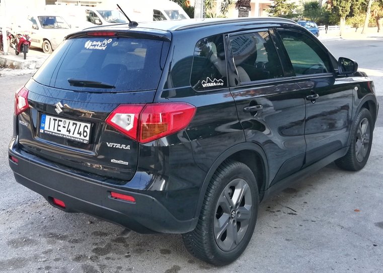

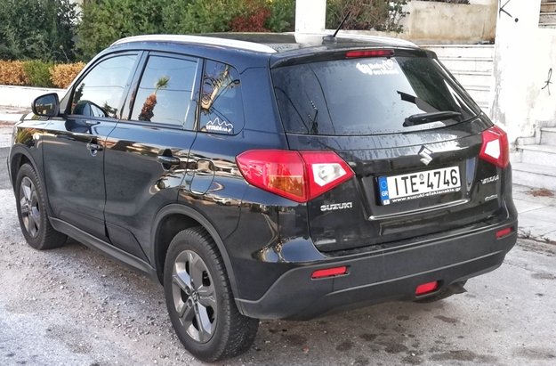

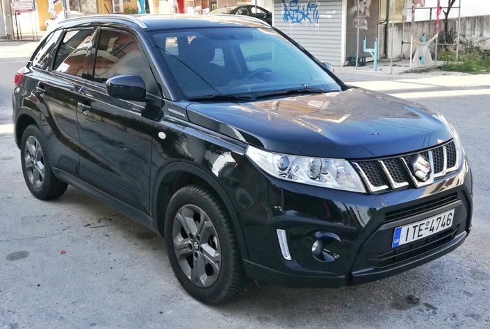

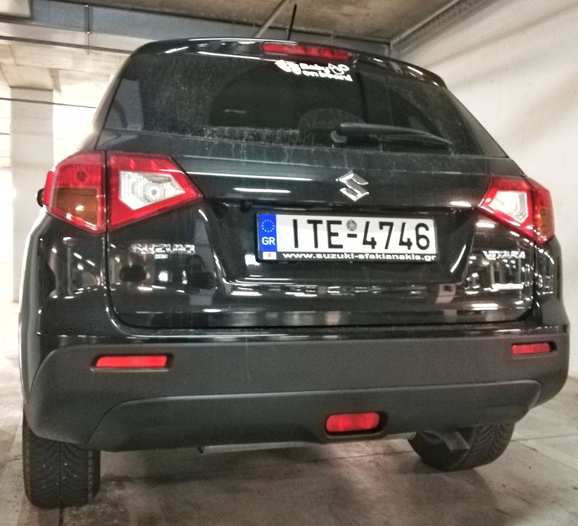

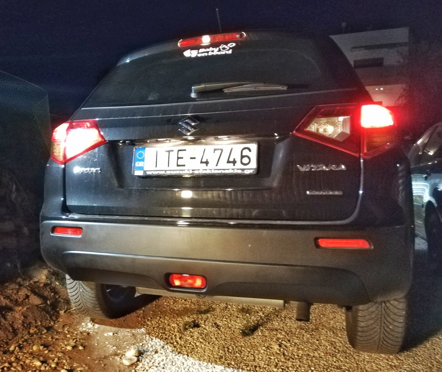

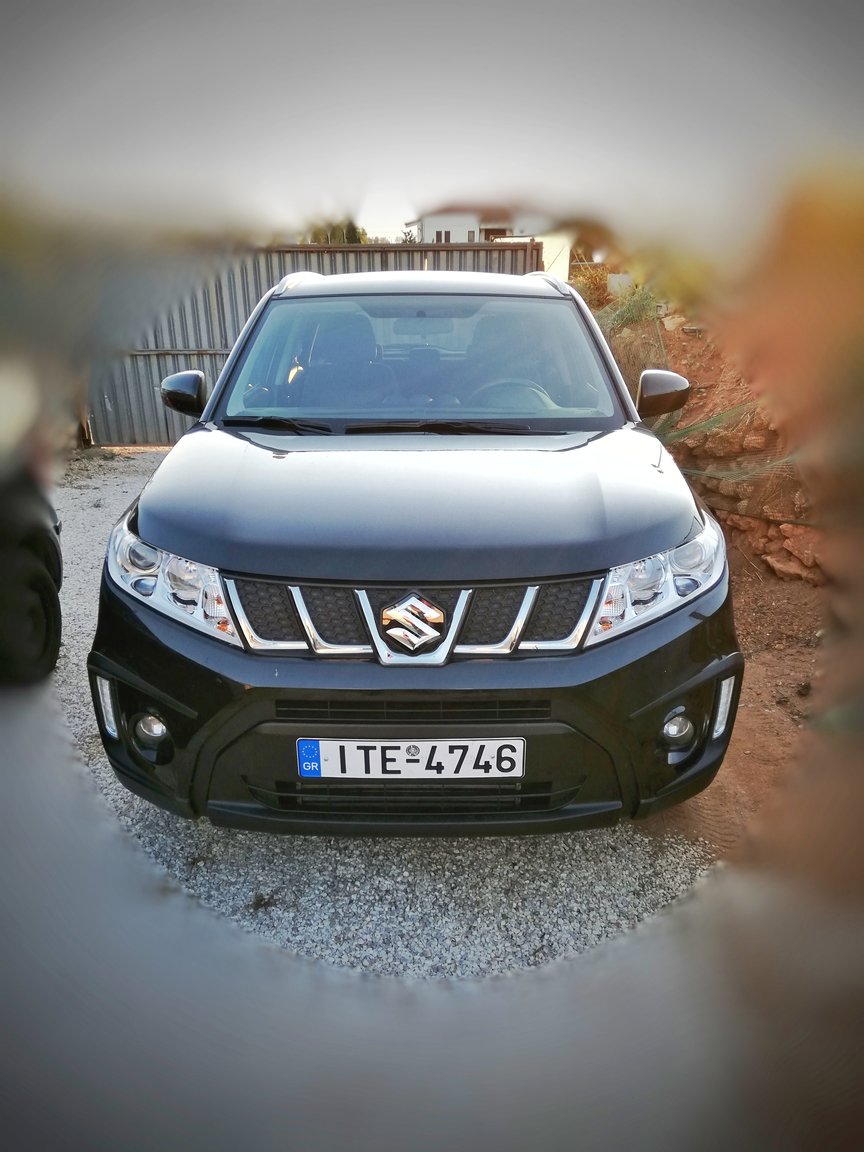

Δημοσίευσηαπό madjasgr » Πέμ Οκτ 31, 2019 1:56 pm
Χρησιμοποίησα κι εγώ λοιπόν το plasti dip το μαύρο μεταλλικό χρώμα (σατινέ αποτέλεσμα) μετά από πολύ σκέψη και ερωτήσεις για το αν θα μπορεί να βαφτεί σε φανοποιείο όπου πήρα αρνητικές απαντήσεις γιατί λέει θα ξεβάψει το μαύρο πάνω στο γκρι και δε θα φαίνεται ωραίο και έτσι έβαψα το ΣΚ που μας πέρασε τους προφυλακτήρες μπροστά και πίσω, στα σημεία που ήταν γκρι το χρώμα. Το πέρασα 6 χέρια, όπου το κάθε χέρι μου έπαιρνε περίπου 1 λεπτό και μετά 5 λεπτά παύση για να στεγνώσει, οπότε συνολικά έκανα 35 λεπτά για τον πίσω προφυλακτήρα και άλλο τόσο για τον μπροστά. Περισσότερη ώρα μου πήρε για να καλύψω τα μέρη γύρω από τα σημεία που ήταν να βαφτεί και λίγότερο το βάψιμο!
Νομίζω ότι βγήκε καλύτερο το αποτέλεσμα από πριν και του πάει. Εμένα τουλάχιστον μου κάθεται καλύτερα οπτικά σε σχέση με την τριχρωμία που είχε το αμάξωμα-ζάντες-προφυλακτήρες.
Πριν το βάψιμο (και χωρίς τα πλαϊνά προστατευτικά), το αυτοκίνητο ήταν έτσι:
