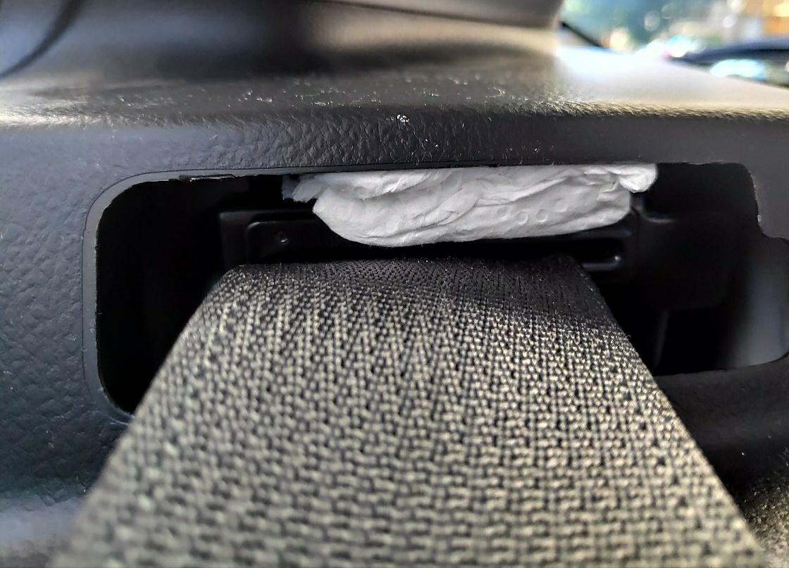

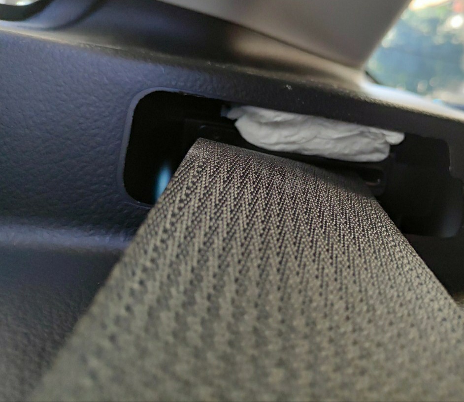

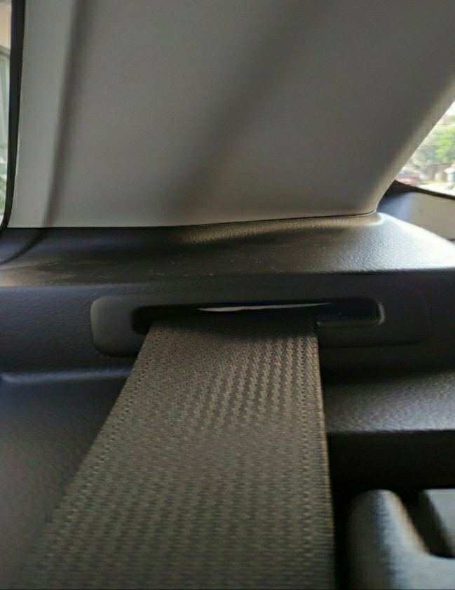

Κανενα θεμα, απλα θεωρησα οτι για την ωρα δεν έχει εμφανιστεί σε αλλον, οποτε γτ να γεμιζω το ποστ! Λοιπον ο ηχος ερχοταν εκει που το πλαστικο του αυτοκινητου, συναντουσε τον μηχανισμο της ζωνης. Εβαλα αναμεσα σε μηχανισμο ζωνης και πλαστικο, ενα κομματι αφρολεξ απο μονωση σωληνα (isopipe..αυτο που τυλίγουμε τις σωληνες νερου απο τον ηλιακο..) και τελος..
Νομιζω πάντως οτι η περιγραφη με τον γραπτο λογο δεν ειναι αρκετη...οποτε ξαναλεω αμα θελει καποιος συγκεκριμμενα που εχει αυτο το θεμα, ευχαριστως να βγαλω και κανα βιντεο και να του το στειλω!

Δημοσίευσηαπό StefanosM » Σάβ Οκτ 19, 2019 3:11 pm
Εβγαλα το αφρολεξ που ηταν μαυρο και εβαλα χαρτι που ειναι ασπρο για να φαινεται στις φωτο...ακομα και με χαρτι κουζινας τυλιγμενο αρκετες φορες, το προβλημα διορθωθηκε πληρως...
