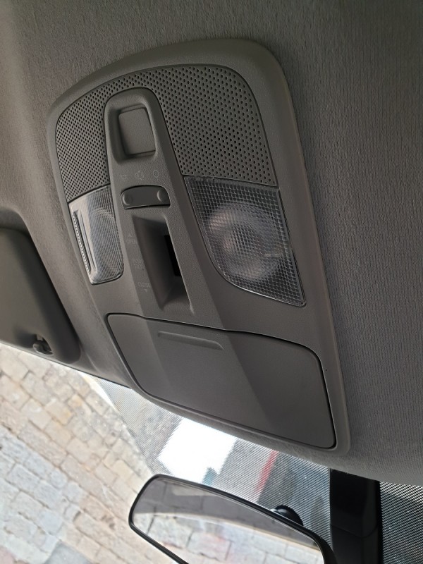

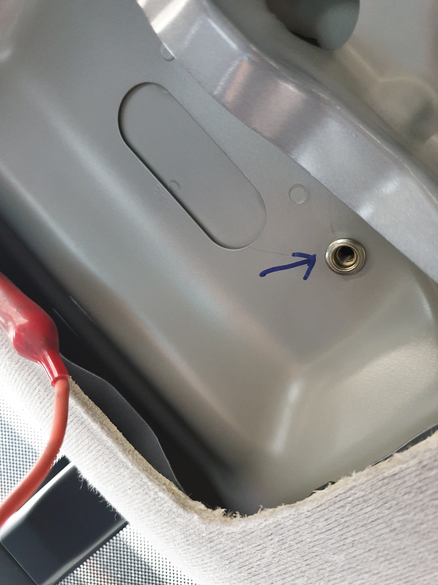

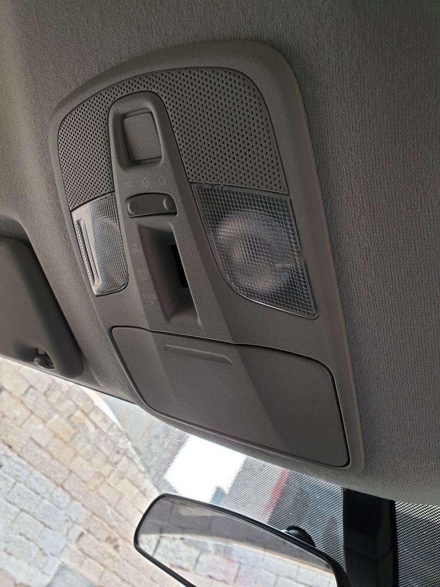

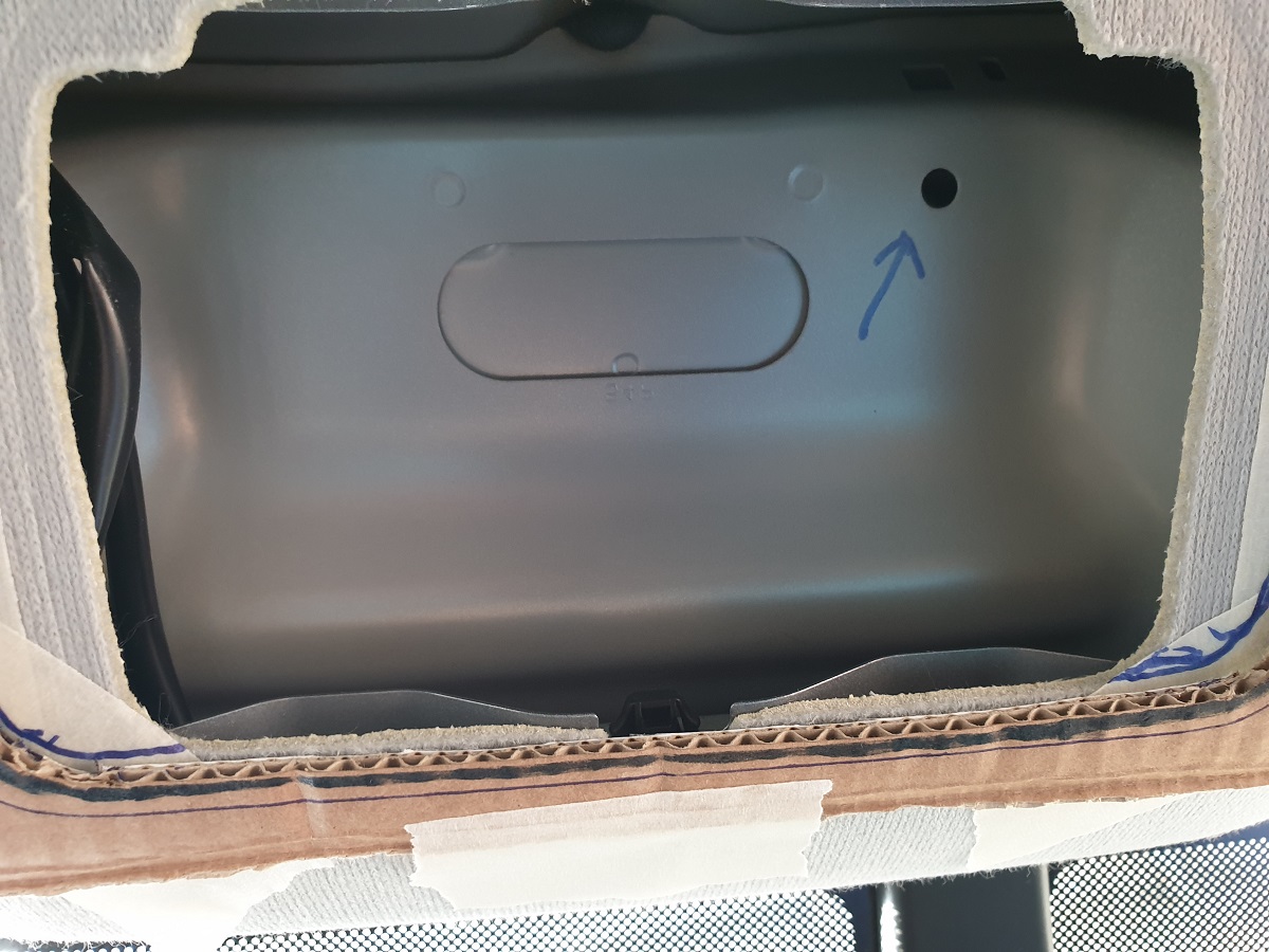

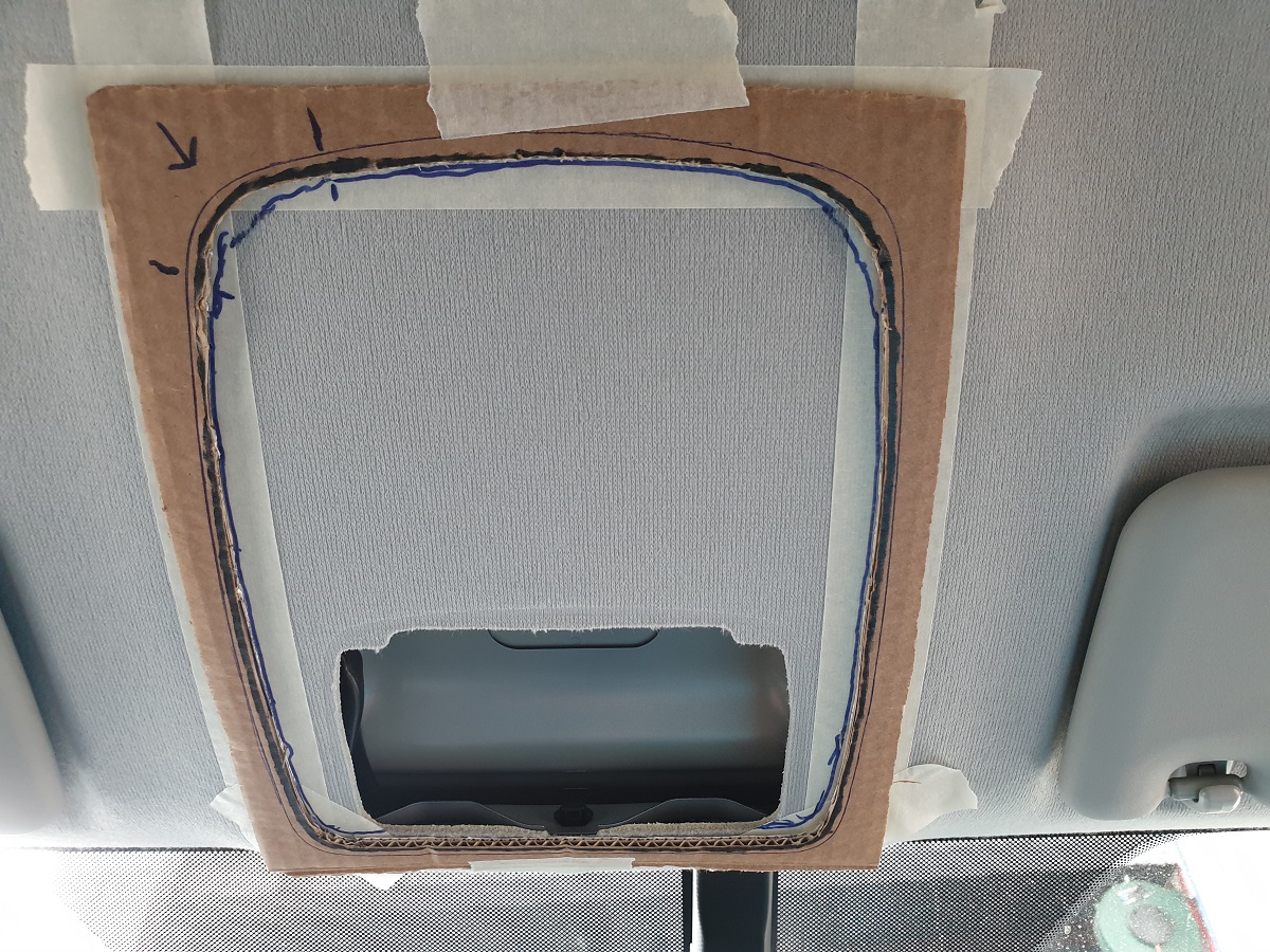

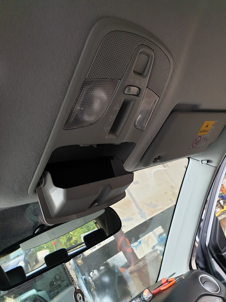

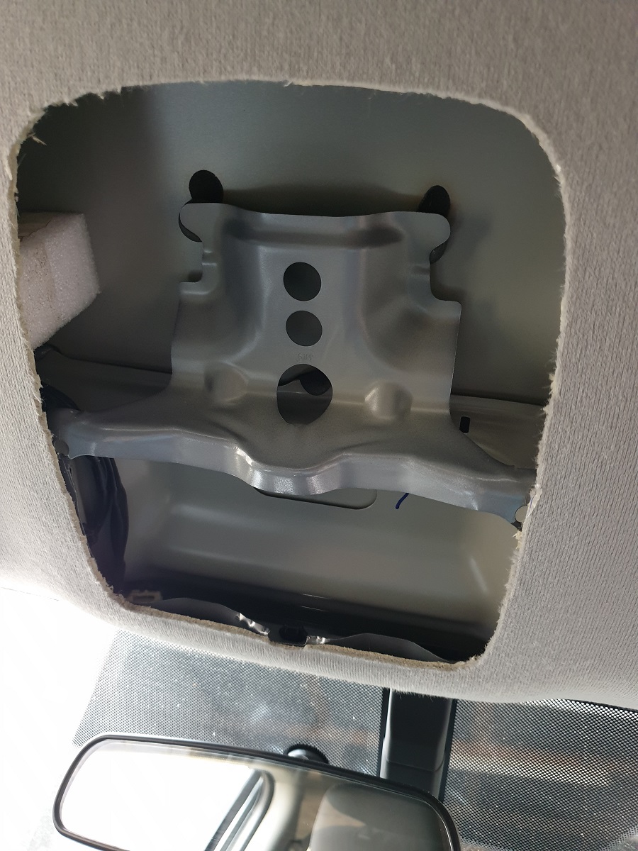

Δημοσίευσηαπό Γιάννης Ποριχης » Σάβ Νοέμ 02, 2019 8:24 pm
Τελικά κατάφερα να τοποθετήσω την πλαφονιέρα με την θήκη γυαλιών από το vitara με την οροφή .
Μόνο η επένδυση του ουρανού χρειάστηκε κόψιμο . οι βάσεις είναι ίδιες με την παλιά.

Δημοσίευσηαπό Γιάννης Ποριχης » Κυρ Νοέμ 10, 2019 12:10 pm
Τελευταία επεξεργασία από panoshm και Κυρ Νοέμ 10, 2019 9:43 pm, έχει επεξεργασθεί 1 φορά/ες συνολικά
Αιτία: Διόρθωση σειράς εμφάνισης φωτογραφιών
Γιάννης Ποριχης
Δημοσιεύσεις: 168
Εγγραφή: Παρ Ιαν 08, 2016 2:03 pm
Τοποθεσία: χαλανδρι
Λάστιχα: MICHELIN Latitude Cross
Suspension: μαμα
Aka: john
Re: Θήκη γυαλιών στην πλαφονιέρα οροφής για NV
Δημοσίευσηαπό Γιάννης Ποριχης » Κυρ Νοέμ 10, 2019 12:11 pm
Γιάννης Ποριχης
Δημοσιεύσεις: 168
Τοποθεσία: χαλανδρι
Suspension: μαμα
Aka: john
Δημοσίευσηαπό Γιάννης Ποριχης » Κυρ Νοέμ 10, 2019 12:20 pm
Δουλεύουν τα πάντα και η θήκη και τα φώτα κανονικά .
