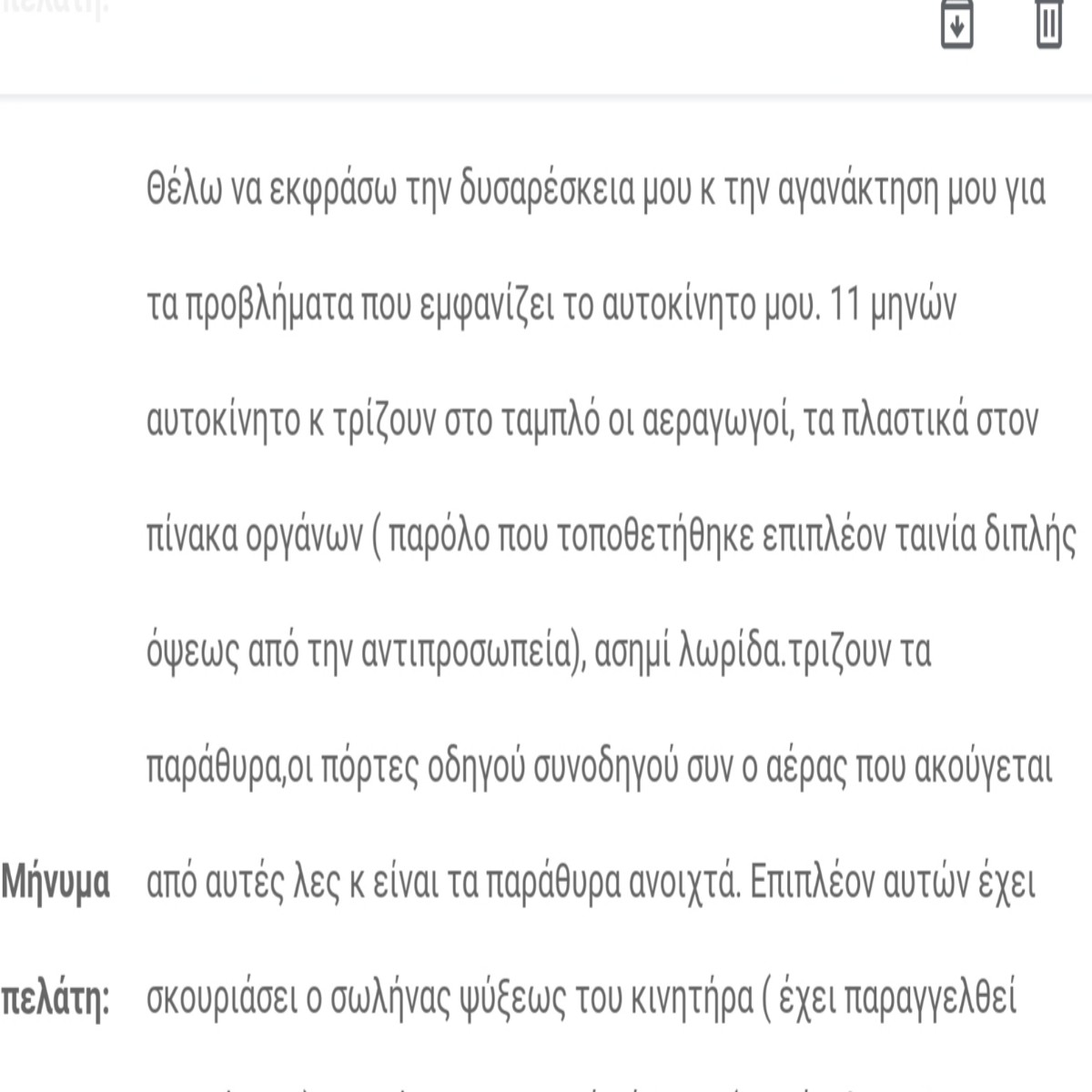

Παραθέτω το email που έστειλα στην μαμά Suzuki, που αναφέρω τα προβλήματα... Κ σύμφωνα με αυτό θα έκαναν αντικατάσταση ανταλλακτικών.. δυστυχώς από όλα όσα αναφέρω , συμπέραναν ότι η πόρτα κ ο αεραγωγός από την πλευρά μόνο του οδηγού έχουν πρόβλημα κ αντικατέστησαν λάστιχα πόρτας κ τσιμουχες παραθύρων από την πλευρά του οδηγού καθώς κ τον αριστερό αεραγωγό, συν το πλαστικό μαύρο πλαίσιο στο καντράν... Ο θόρυβος στην πόρτα ελαχιστοποιηθηκε πολύ καθώς κ το τράνταγμα που έκανε... Ο αεραγωγός που αλλάχτηκε συνεχίζει το τρίξιμο του, το πλαστικό πλαίσιο στο καντράν συμμορφώθηκε...
Από αυτά που έγραψα στο email, εσείς τι καταλάβατε, μήπως εγώ δεν τους τα έγραψα σωστά...
