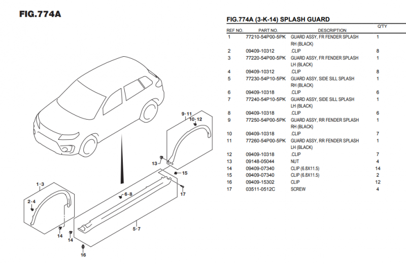

Re: Βαθούλωμα σε πλαϊνό πλαστικό πόρτας
Δημοσίευσηαπό konrms » Παρ Μάιος 28, 2021 1:55 pm
Καλησπέρα!
Δεν ήξερα πως λέγεται το ανταλλακτικό. Με λίγο αναζήτηση στο service manual, είναι αυτό της φωτογραφίας:
Υπάρχει σαν αγγελία εδω:
https://www.car.gr/parts/view/14868407-suzuki-vitara-2015-2018-mk4-aristero-plastiko-marspie
https://www.car.gr/parts/view/19524077-suzuki-vitara-2018-plastikoi-maspiedes
Δεν ξέρω αν είναι φτηνότερα από τη τιμή που αναγράφεις. Δεν χάνεις τίποτα να ρωτήσεις. Απλά φαντάζομαι ότι αυτά τα παίρνεις και τα βάζεις χωρίς να μπεις στη διαδικασία να φτιάξεις-βάψεις το χτυπημένο.
Τώρα, όσον αφορά το μέταλλο από κάτω, όπως σου έγραψε και κάποιος φίλος παραπάνω, αν μπορείς να το προστατέψεις από σκουριές (εφόσον βέβαια έχει χτυπηθεί), θα μπορούσες να μην το επισκευάσεις. Αυτό θα είναι λογικά το ακριβότερο κομμάτι της επισκευής.
