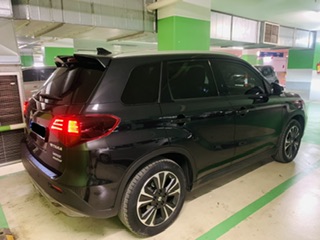

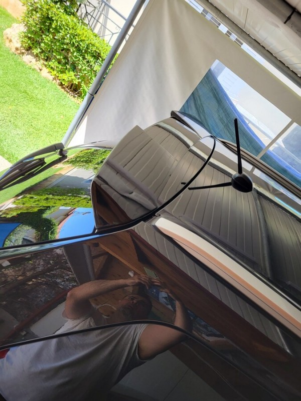

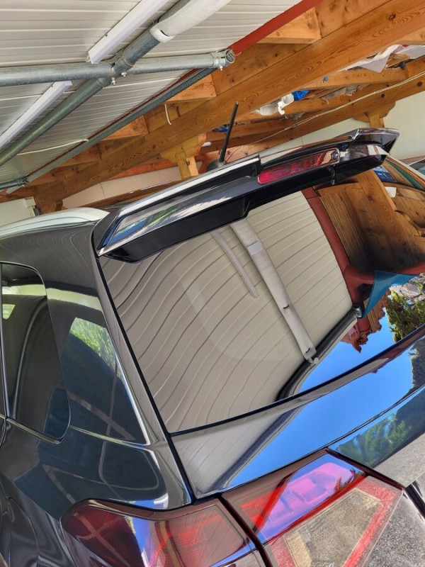

Βρέθηκε ο κατάλληλος και 30 ευρώ μετά αυτό είναι το αποτέλεσμα.. Combo 3m ταινίας+παρπριζόκολλας. Φαίνεται οκ.

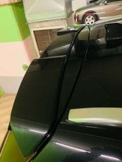

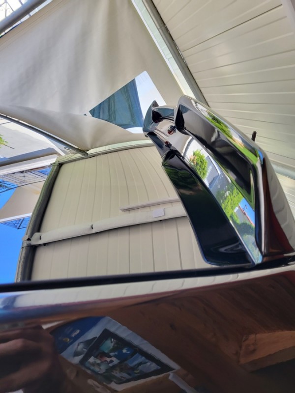

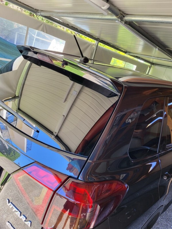

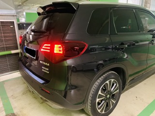

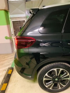

Ήρθε ο καιρός λοιπόν που κάναμε κ εμεισ λίγο πιο όμορφο το "ποπό" του vitara..την τοποθέτηση την εκανα εγώ ο ίδιος καθώς η αεροτομή είναι πιστό αντίγραφο της εργοστασιακής και κουμπώνει ακριβώς στην θέση της όποτε χρησιμοποίησα κολλα αμαξώματος μαύρη της TEROSON με κωδικό PU 9100 και ταινία διπλής όψης της 3M με κωδικό VHB 4910 ! Πληροφορίες από που προμηθεύτηκα την αεροτομή κτλ

Εδώ είμαστε:

πολύ όμορφο το αποτέλεσμα!

Του πάει πολύ, με γειά !

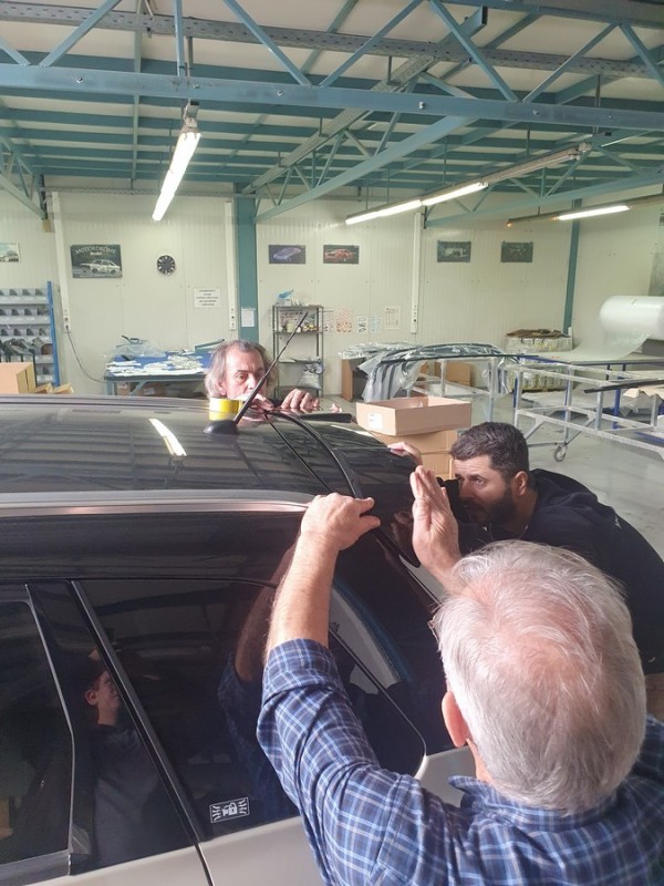

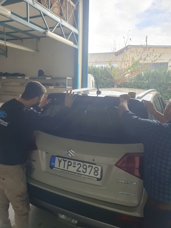

Πουλ μουρ πλέον, με απλώστρα για τις πετσέτες το καλοκαίρι :oyaxaxaxa: :oyaxaxaxa:

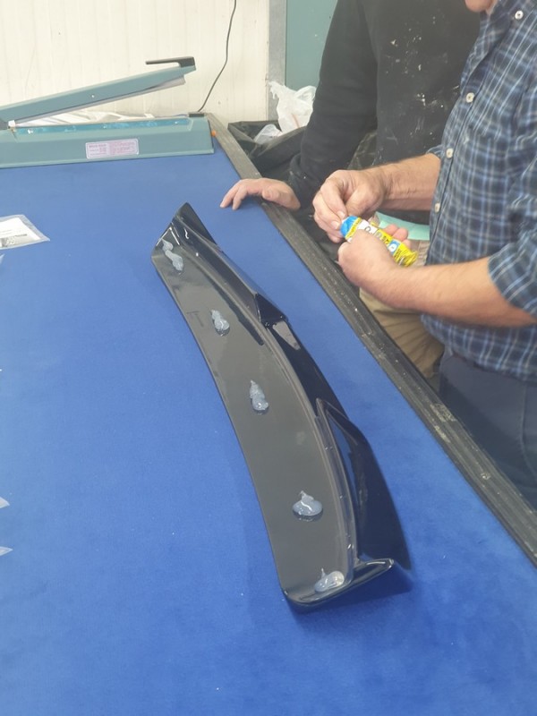

φώτος από την τοποθέτηση

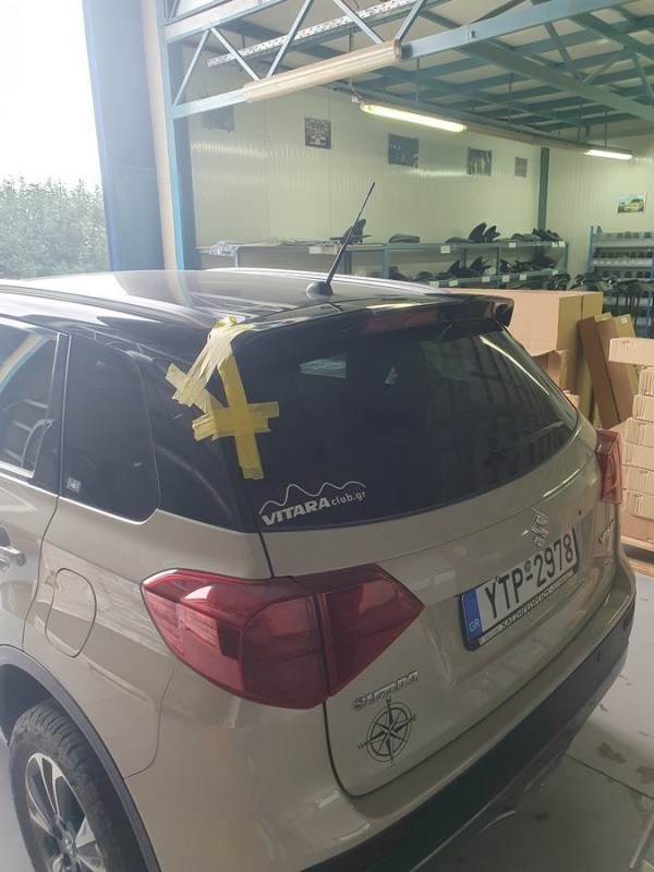

κ εδώ ξεμπανταρισμένο 1 μέρα μετά, για να δέσει η σιλικόνη

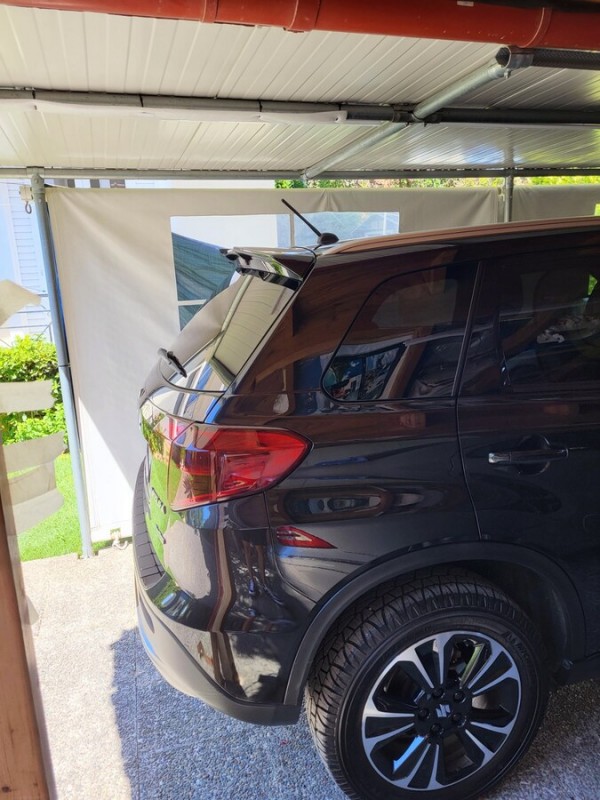

Τελικό αποτέλεσμα
Εμένα μου αρέσει, της γυναίκας όχι.. :tsoukalas:

Μιλήσαμε Τρίτη, Τετάρτη τους έστειλα τη φωτό με τον κωδικό του χρώματος , θέλει 2 ημέρες να στεγνώσει πριν τοποθετηθεί, δεν προλάβαμε την Παρασκευή κ τελικά την έβαλα Δευτέρα. Πρακτικά, με λίγη οργάνωση, σε 3-4 μέρες την έχεις τοποθετημένη.

Πολύ ωραία η αεροτομή μπράβο :clap: μία ερώτηση μόνο το στοπ στο κέντρο είναι διακοσμητικό? γιατί κάτι τέτοιο κατάλαβα από τίς φωτογραφίες κανονικά δεν θα έπρεπε να δουλεύει με τα φρένα?
