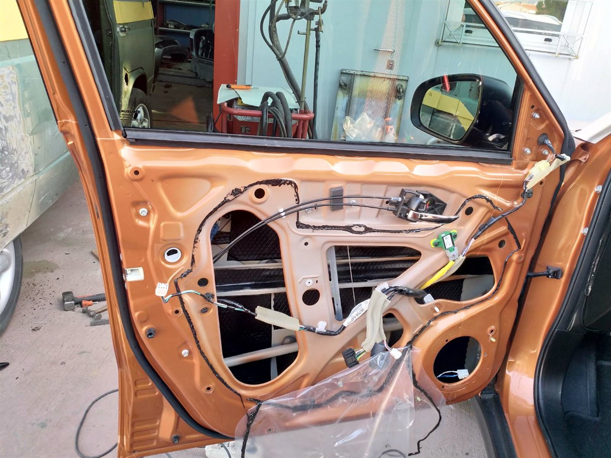

jimsiv έγραψε:Αν βγάλεις την πλαστική επένδυση της πόρτας και ξεκολλήσεις το νάιλον (λίγο δύσκολο να το ξεκολλήσεις αλλά σιγά σιγά τραβώντας το ξεκολλάει) βλέπεις έναν κάθετο σιδερένιο οδηγό. Αυτόν λίπανα εγώ και σταμάτησε. Οταν έβγαλα τα πλαστικά και σύνδεσα μόνο τους διακόπτες της πόρτας, ανεβοκατεβάζοντας το παράθυρο ήταν πιο εύκολο να εντοπίσω τι τρίζει. Τουλάχιστον σε εμένα αυτό έτριζε όταν ήταν μισάνοιχτο το παράθυρο.
Στον οδηγό έβαλα από πάνω έως κάτω δεξιά και αριστερά.... δεν έβγαλα και καμιά φώτο να υπάρχει.... ίσως αρχίσει και του συνοδηγού κάποια στιγμή :lol: και να ανεβάσω καμία
ο οδηγος οπως κοιτας το εσωτερικο της πορτας ειναι στα αριστερα? εκει που εχει τις μεγαλες τρυπες?

Δημοσίευσηαπό jimsiv » Σάβ Νοέμ 06, 2021 12:07 pm
saltofx_v έγραψε:
Στην μέση περίπου πίσω από το κεντρικό νεύρο της πόρτας.... έχει λίγο δύσκολη πρόσβαση αλλά αν βάλεις το σωληνάκι στο σπρέυ, το ψεκάζεις από τις πλαϊνές τρύπες

Δημοσίευσηαπό eliaszim » Σάβ Νοέμ 06, 2021 12:42 pm
Μια φώτο από την πόρτα μου σε παλιότερο σκάλισμα...δείξε άμα θέλεις Δημήτρη το σημείο που εννοείς

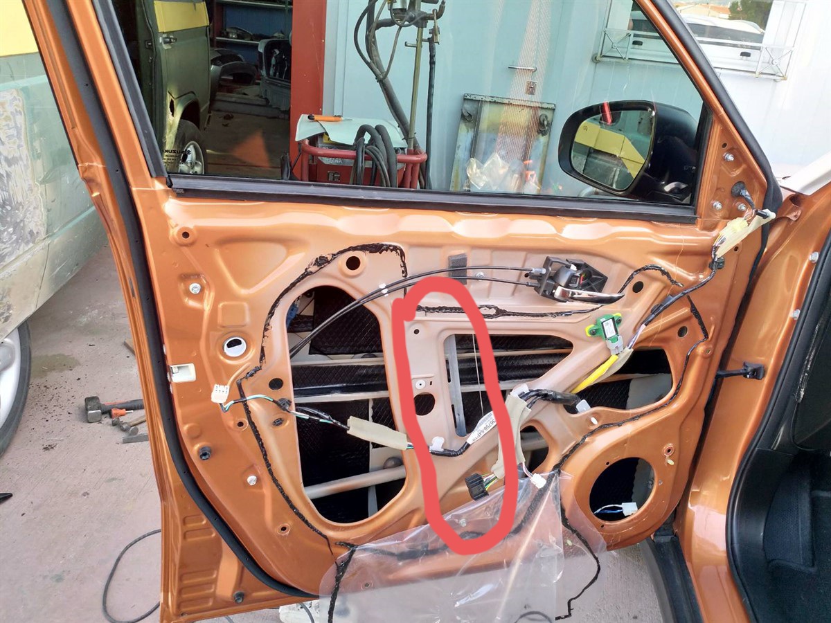

Δημοσίευσηαπό jimsiv » Σάβ Νοέμ 06, 2021 12:56 pm
Ακριβώς πίσω από τον κόκκινο κύκλο έχει μια ράγα ασημί..... φαίνεται λίγο... πάνω σε αυτήν κινείται ένας οδηγός... αυτήν ψέκασα δεξιά και αριστερά της.... νομίζω αν θα ανοίξετε την πόρτα θα την καταλάβετε

Δημοσίευσηαπό saltofx_v » Σάβ Νοέμ 06, 2021 1:50 pm
eliaszim έγραψε:
ευχαριστω για την διευκρινηση......οπα μονωση βλεπω εχεις βαλει εσωτερικα!
Update: να πω την αλήθεια δεν το πολυπιστευα... Αλλά όντως έριξα σπρέι λαδιού σιλικόνης και ο τριγμος σταμάτησε!
