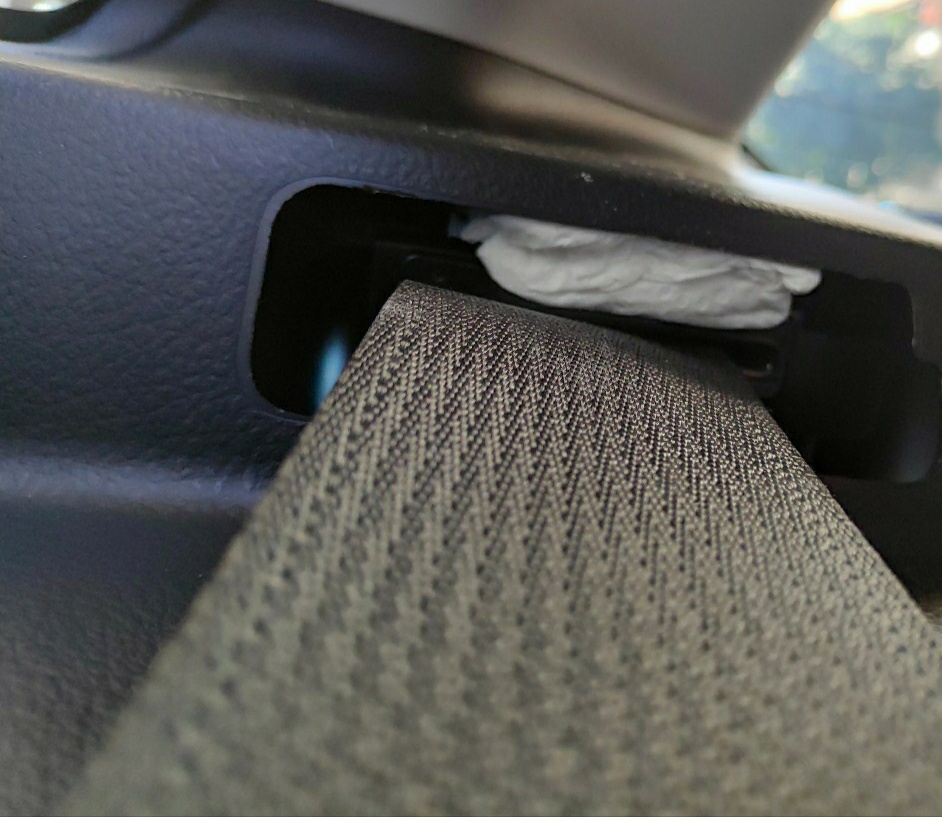

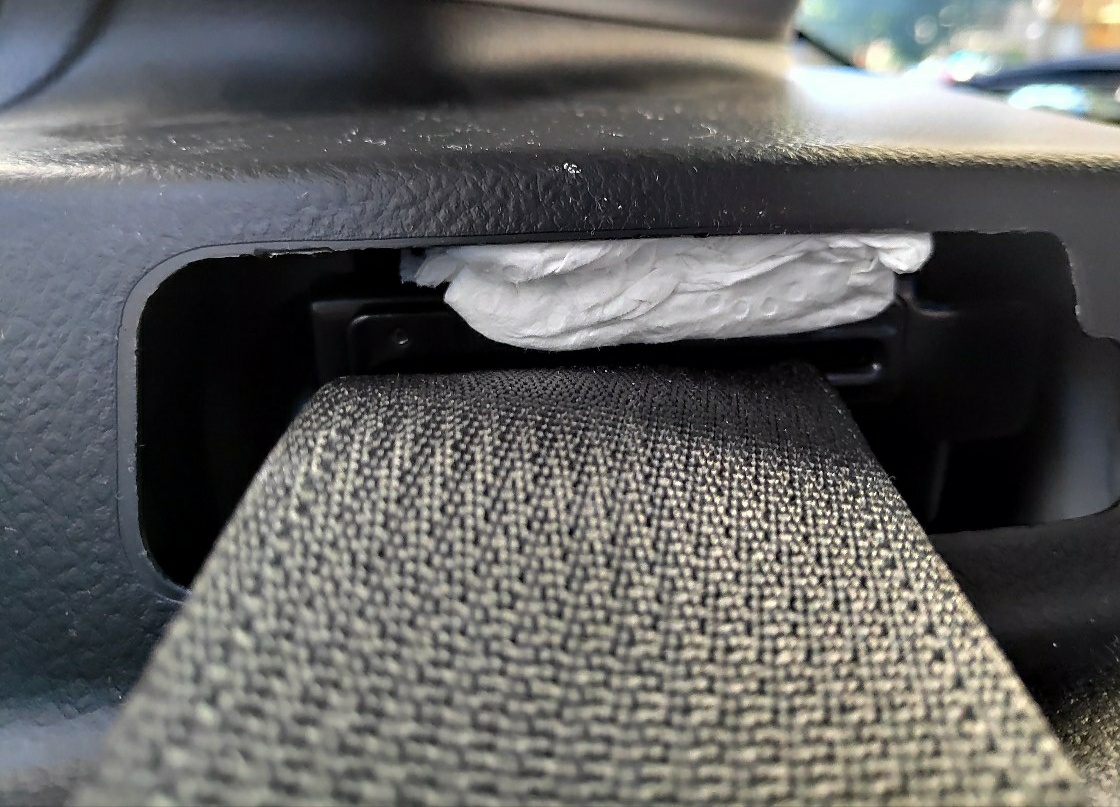

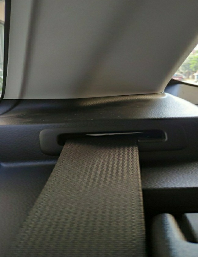

Κανενα θεμα, απλα θεωρησα οτι για την ωρα δεν έχει εμφανιστεί σε αλλον, οποτε γτ να γεμιζω το ποστ! Λοιπον ο ηχος ερχοταν εκει που το πλαστικο του αυτοκινητου, συναντουσε τον μηχανισμο της ζωνης. Εβαλα αναμεσα σε μηχανισμο ζωνης και πλαστικο, ενα κομματι αφρολεξ απο μονωση σωληνα (isopipe..αυτο που τυλίγουμε τις σωληνες νερου απο τον ηλιακο..) και τελος..

Εβγαλα το αφρολεξ που ηταν μαυρο και εβαλα χαρτι που ειναι ασπρο για να φαινεται στις φωτο...ακομα και με χαρτι κουζινας τυλιγμενο αρκετες φορες, το προβλημα διορθωθηκε πληρως...
