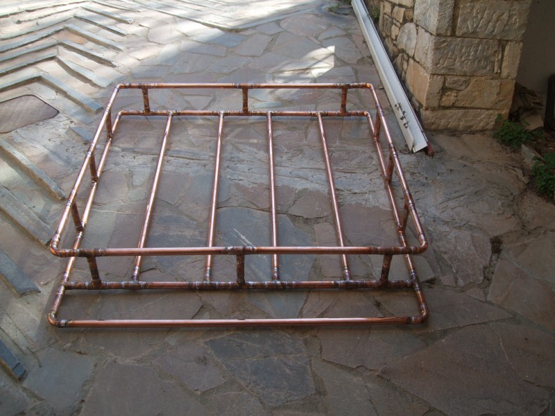

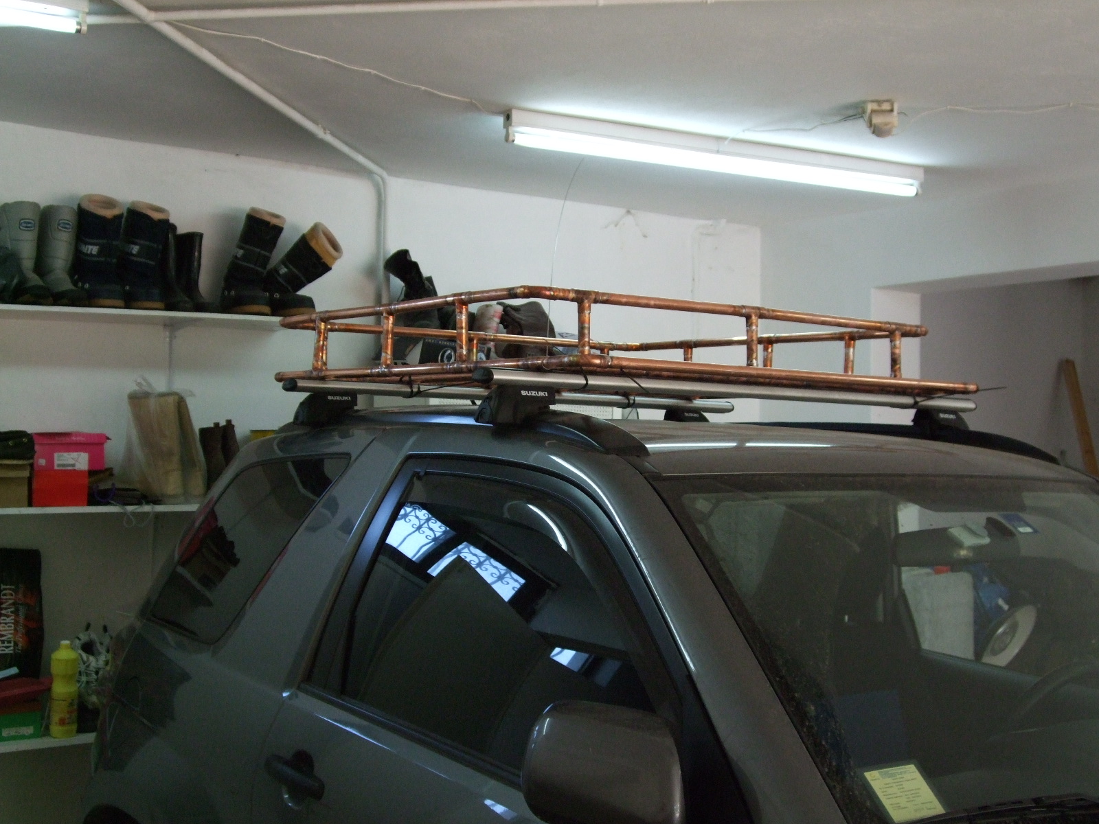

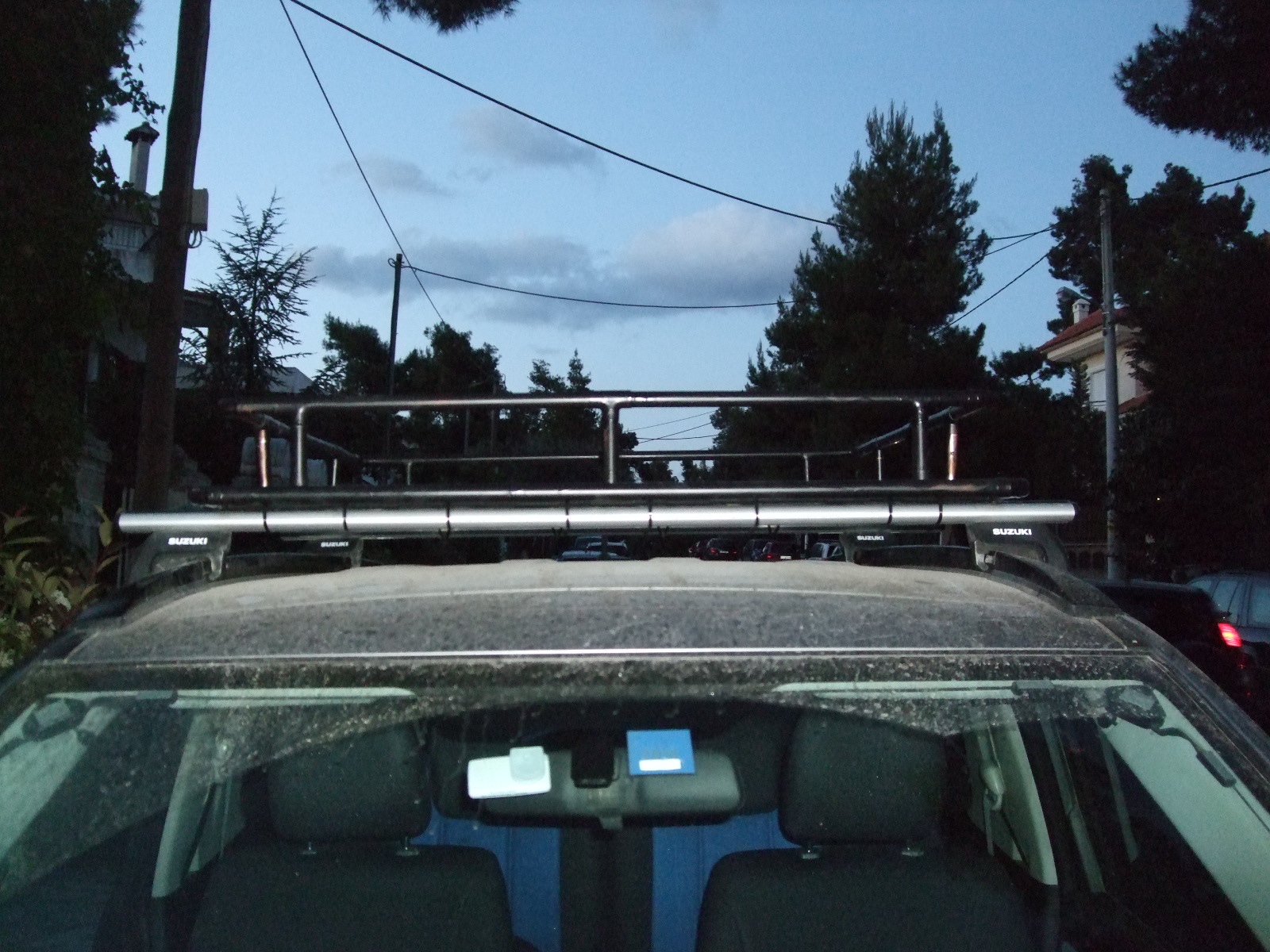

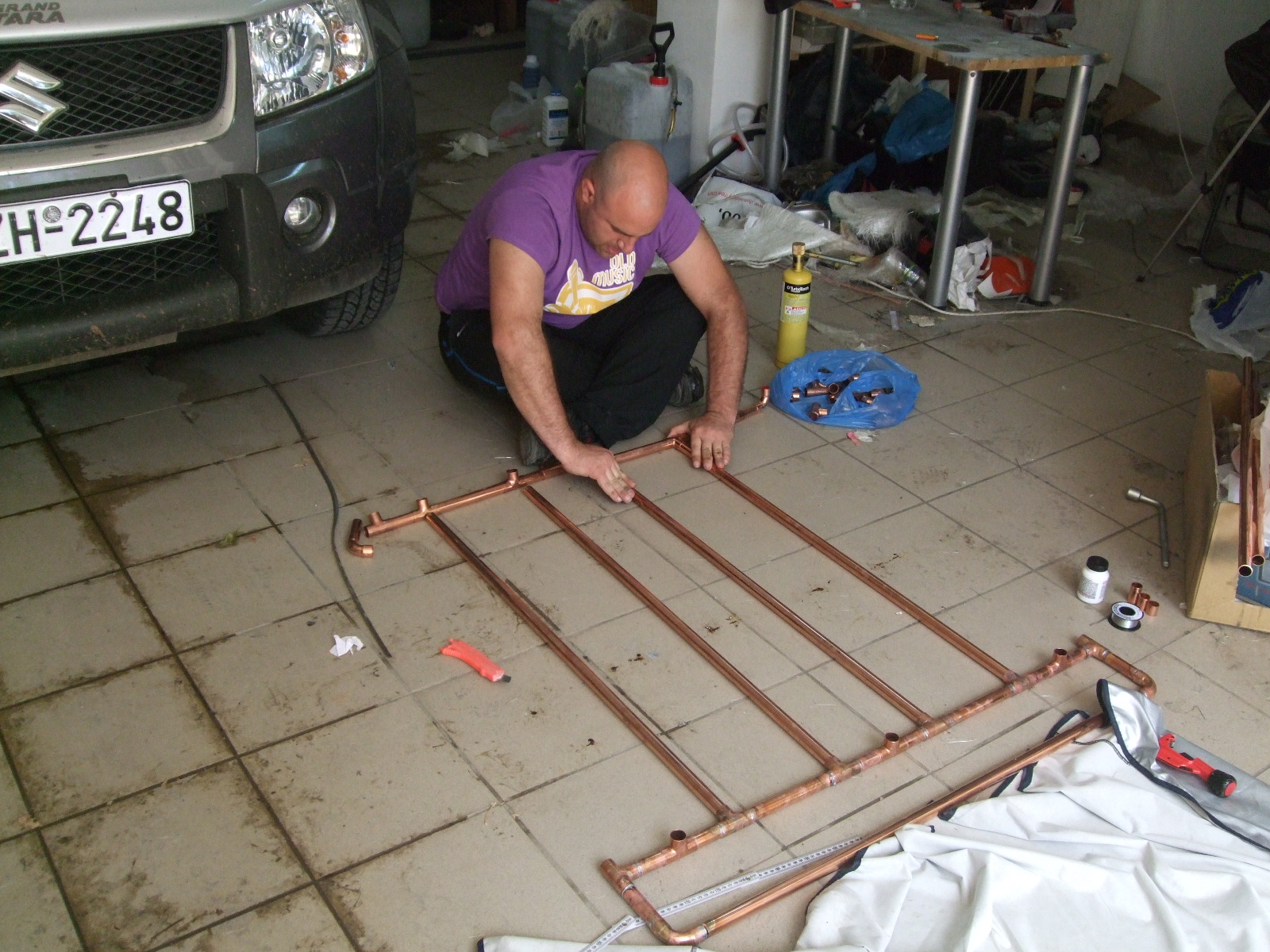

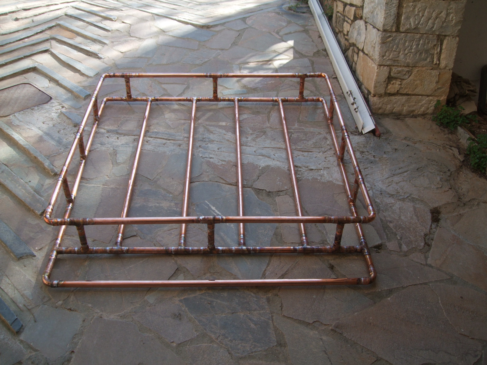

Μιας και βρηκα σημερα λιγο χρονο αποφασησα να κανω πραξη κατι που ειχα πολυ καιρο μεσα στο μυαλο μου. Μια σχαρα οροφης για να πετιεται επανω οτι ειναι βρωμικο και δεν χρειαζεται να μπανει μεσα και να λερωνει το αυτοκινητο. Τα λεφτα που ζηταν οι εμποροι δεν μου περισευαν οποτε επεσαν τα τηλεφωνα σε γνωστο πατεντιαρη πυροβολημενο του forum (κατα κοσμο Πετρο) για να βαλουμε μπροστα το project. Καποιες ιδεες - συμβουλες ειχα παρει ηδη απο το Σιμο και τον ευχαριστω πολυ.

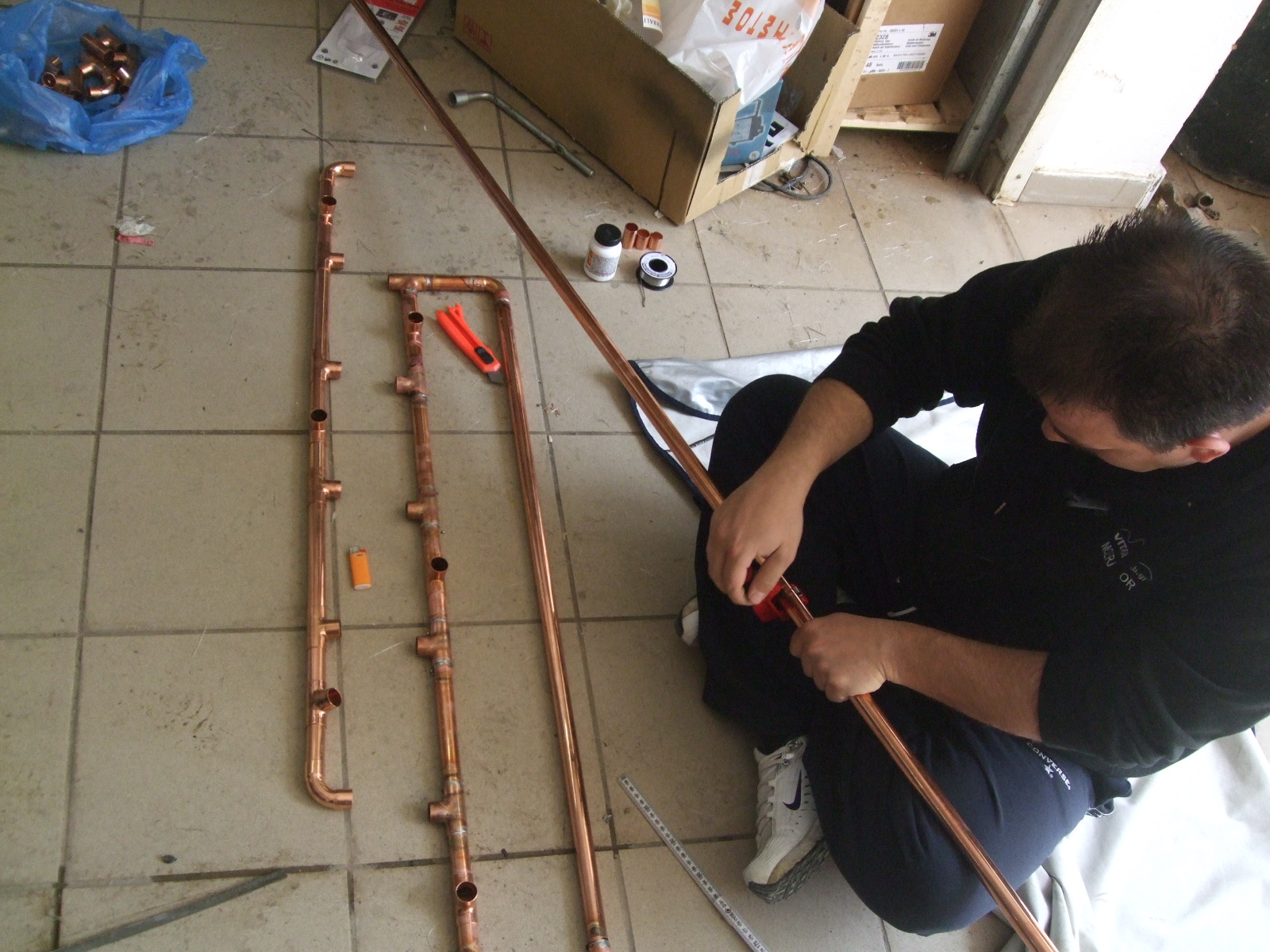

Η βασικη ιδεαν ηταν να κανω τη σχαρα απο σιδερο αλλα λιγο το βαρος λιγο οτι με την ηλεκτροκοληση δεν εχω και μεγαλη εμπειρια ειπα να δοκιμασω τη λυση του χαλκοσωληνα. Ευκολο υλικο, ελαφρυ, αρκετα ανθεκτικο που μπορεις να κανεις ευκολα κολλησεις.

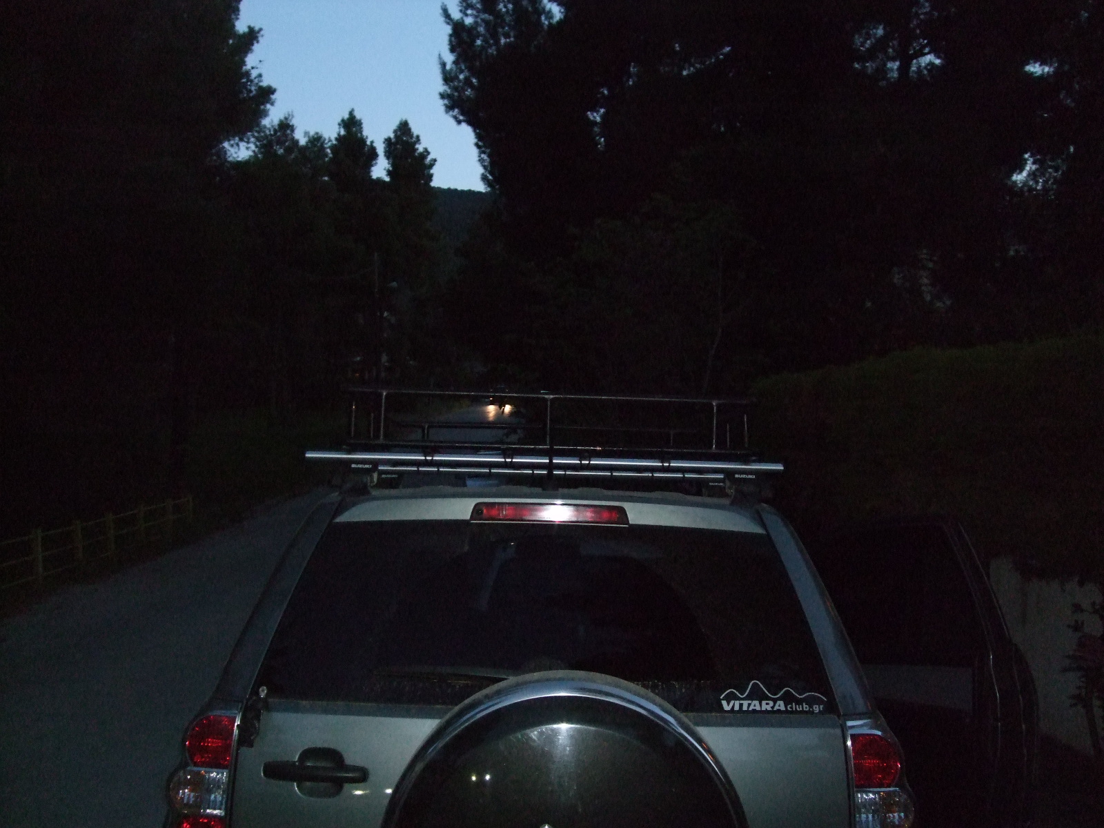

Εχεις τις ατελιες τις αλλα την δουλεια της την κανει. Πρεπει μονο να φτιαξω εναν ανεμοθραυστη γιατι μετα τα 70χλμ χαλαει τον κοσμο.
Να ευχαριστησω και παλι πολυ τον Πετραν για τη πολυτιμη βοηθεια του.
Δεχομαστε παραγγελιες!!!! :lol: :lol: :lol: :lol: :lol: :lol:
Η συνεχεια επι των φωτογραφιων:

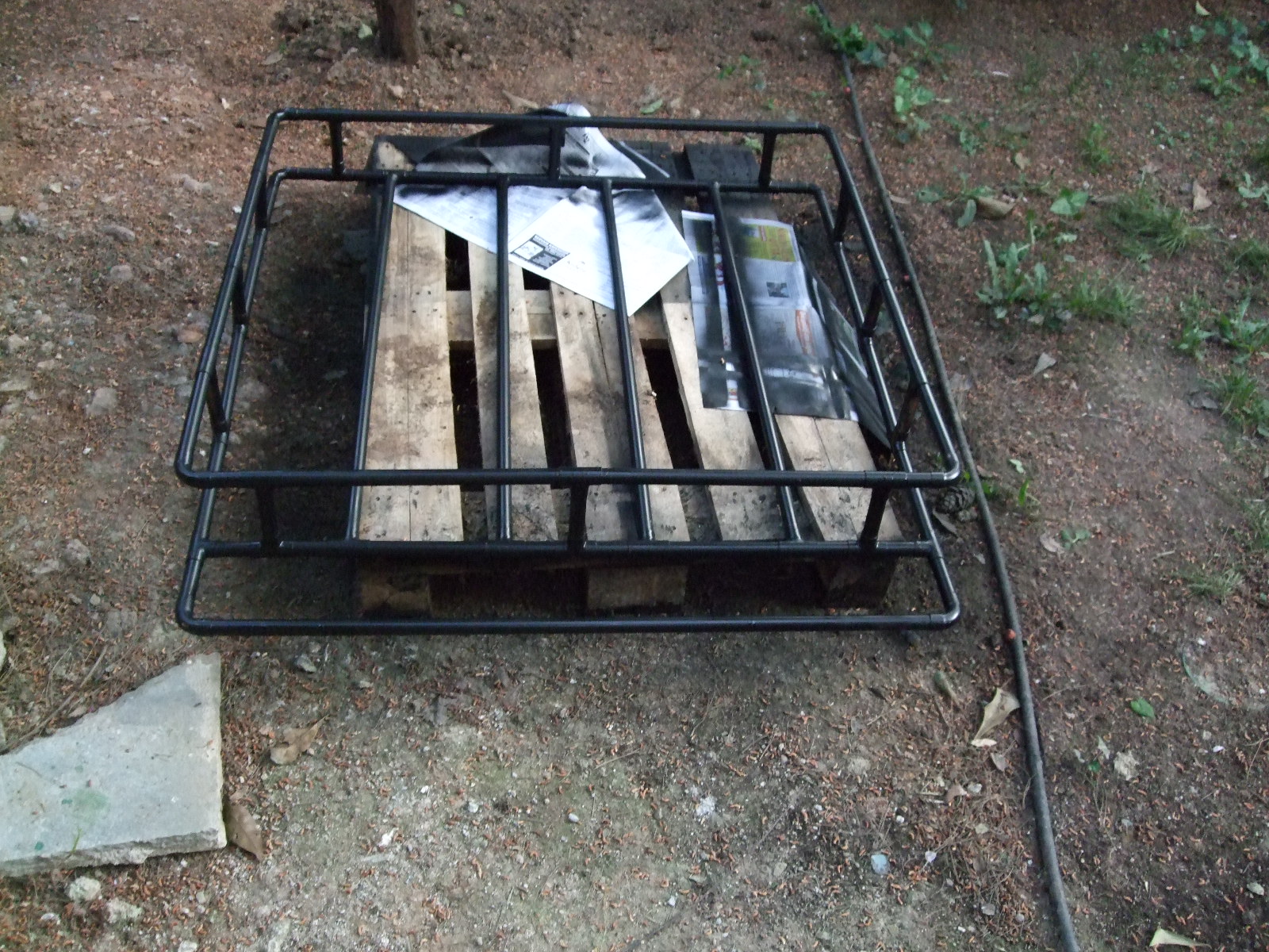

ΥΓ.: Κάνατε κάποια προεργασία για να τη βάψετε; Τι χρώμα χρησιμοποιήσατε;

Δημοσίευσηαπό grvitara » Τετ Απρ 21, 2010 10:12 am
Συντομα θα μπει και το πλεγμα για να μην εχουμε προβλημα με μικροτερα αντικειμενα,δεστρες για φτυαρι/τσαπα/ιμαντα και ανεμοθραυστης για το θορυβο.
Νικο η βαφη εγινε με σπρευ. Χρονος δεν υπηρχε για κατι καλυτερο.

Ίσως ήθελε λίγο μεγαλύτερη διατομή ο χαλκοσωλήνας δια δύο λόγους :
α) Για περισσότερη αντοχή
β) Για να αποδίδει καλύτερα σαν φορητός ηλιακός θερμοσίφωνας.
Με ένα 10 λίτρο μαύρο μπετόνι στην εισαγωγή (δεμένο καλά μέσα στην σχάρα) και ένα βανάκι στην εξαγωγή……
Το είχα δοκιμάσει παλιά με μία κουλούρα μαύρο λάστιχο σε καλοκαιρινές διακοπές στην Πίνδο αλλά καψάλισα την γυναίκα μου.
Πιθανά να ήθελε και ένα μείχτη με κρύο νερό, από λευκό μπετόνι. :think: :think: :think:
Προχωρήστε εσείς την πατέντα παιδία και εμείς ακολουθούμε.
Τώρα μπορείς να κυβίσεις όλους τους χαλκοσωλήνες και να μας πεις πόσα λίτρα είναι?

Υ.Γ. 15 μέτρα χαλκοσωλήνας Φ22 = 6 λίτρα

Δημοσίευσηαπό v@gelis » Τετ Απρ 21, 2010 1:33 pm
Πολυ λειτουργικη εως ενα βαθμο θα ελεγα και αρκετα οικονομικη.Νομιζω ομως οτι ο χαλκοσωληνας δεν θα αντεχει και πολλα σαν βαρος...
Πχ ενα λαστιχακι με μια ζαντα ενω ειναι μπουκομενα στην λασπη θα κρατησει??? Εαν υπολογισουμε οτι επανω θα θες να βαλεις και ενα hi lift...ενα κανιστρο με βενζινη, τα εργαλια σου και διαφορα αλλα....θα αντεξει???
ΤΙ προδιαγραφες σου εδωσε ο κατασκευαστης σου...
