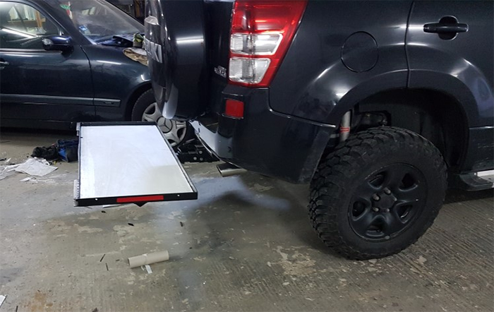

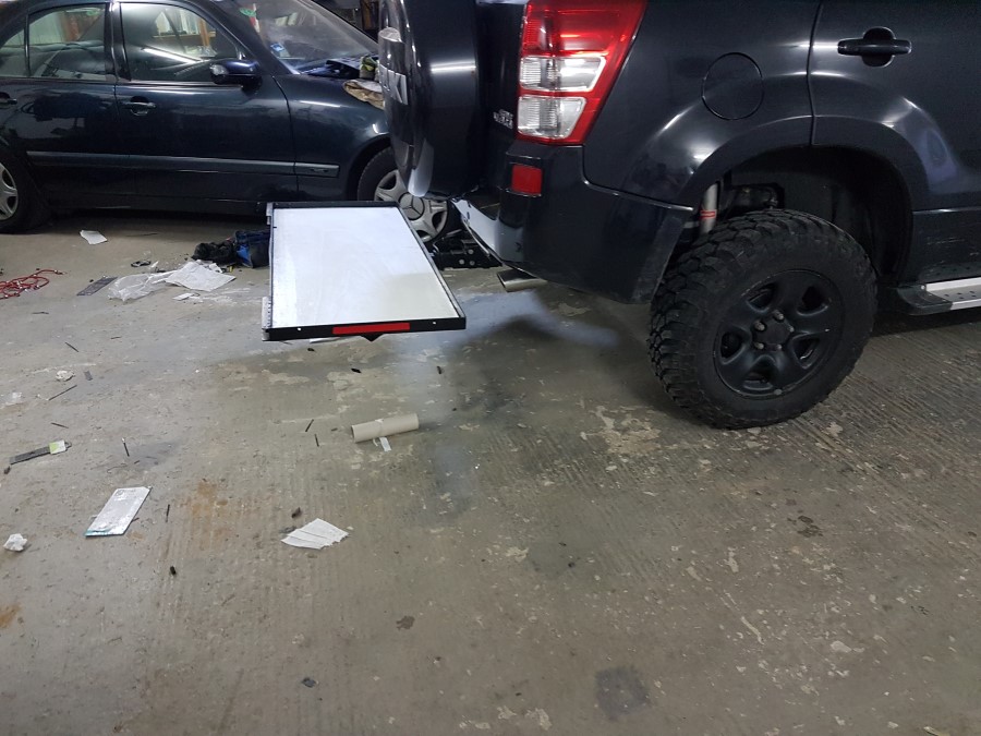

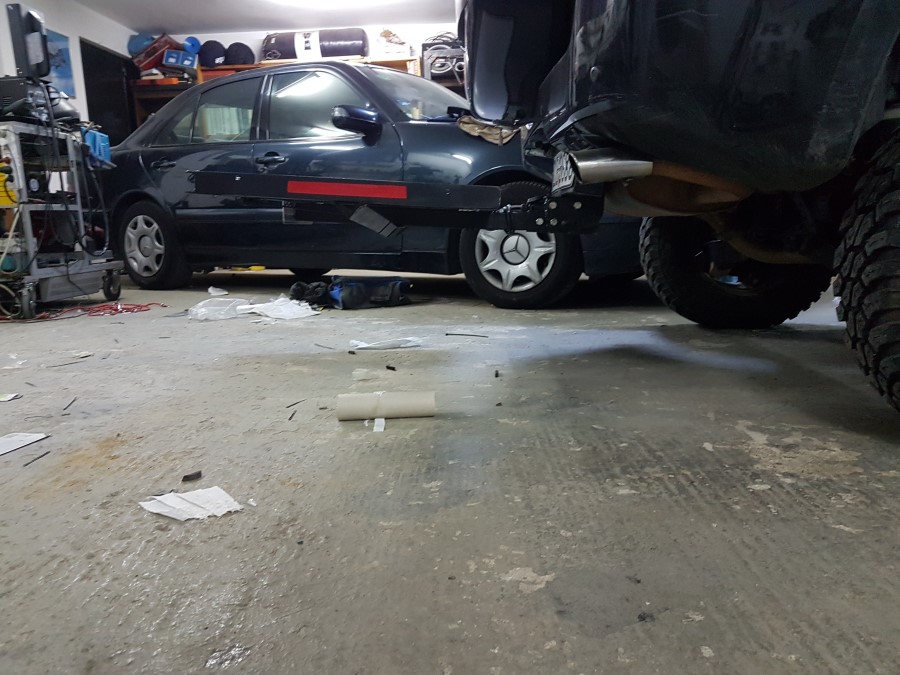

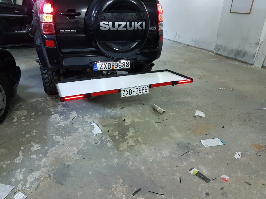

Δημοσίευσηαπό panagiotis1981 » Πέμ Ιουν 20, 2019 11:17 pm
Η ιδέα ήρθε από: https://www.amazon.com/MAX-LOAD-Folding ... B075D8SXTR
Στην Ελλάδα κάτι αντίστοιχο κάνει 650 euro, ενώ στην Αμερική ξεκινάν από 85 δολάρια.
Τα σίδερα, φώτα, μπογιές κ.τ.λ. εμένα μου πήγαν περίπου 100 με 120 euroπουλα.
Βγήκε λίγο υπερβολικά γεροδεμένη για αυτά που θα κουβαλάει (τέντα παραλίας, ξαπλώστρες .......).

βάλτο και πόδια έτσι ώστε να το τσακώνεται δυο άτομα και να το στήνεται κατευθείαν στην παραλία..
Θέλω να το δω και όταν είναι φορτωμένο, το μεγαλύτερο πρόβλημα με τέτοιες κατασκευές είναι οτι δεν ανοίγει η πίσω πόρτα..το έχεις σκεφτεί; (η λύση συνήθως είναι να το κάνεις να πέφτει βγάζοντας ένα πείρο ..)

Παναγιωτη, κανε μια περιγραφη σε παρακαλω, πως στερεωνεται. Βγαζεις την μπιλια;

Αν μπορείς να μας δείξεις και το σχέδιο για το δέσιμο στον κοτσαδόρο... :whistle: :whistle:

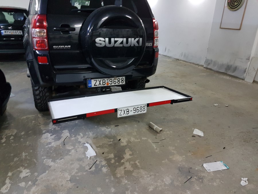

Να στείλεις φωτός στην ασφαλιστική σου, γιατί χρειάζεται έξτρα ασφάλεια, μην πέσει κανένας πάνω σου κ τον πληρώνεις ;-)

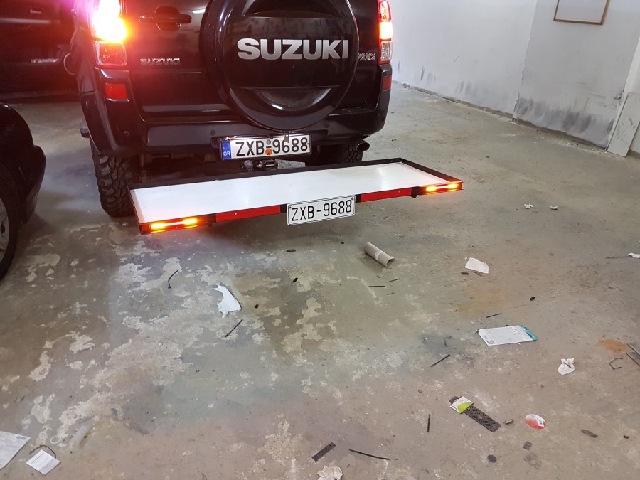

Ακριβως αυτο ,,,και μην το παραλειψεις ,,,οπως επισης και αφου πιανουν τα χερια σου βαλε φωτα :D

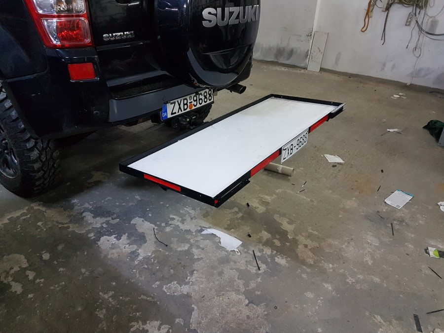

Αυτό είναι το πλεονέκτημα της μετατροπής του μαμά κοτσαδόρου σε UNIVERSAL 2" HITCH RECEIVER.
Σχέδια:
σιδερογωνία 40χ40χ3(ή4???), κοιλοδοκός 50χ50χ3 κόντρα πλακέ θαλάσσης 8mm,
φωτα LED αυτοκόλλητα (για μπαγκαζιέρα μηχανής χιχιχιχι), κλασσική μπρίζα κοτσαδόρου,
από κάτω έχει μπει και υποστήριξη με μια σιδερογωνία
Διαστασεις:
εσωτερικά είναι 149,5χ55mm
Δεν το έκανα πιο ψηλό στα πλαϊνά για να μην έχω θέματα με την πόρτα.
Αυτό θα ξεφορτώνεται πρώτο οπότε η πόρτα θα ανοίγει χωρίς πρόβλημα.

kostasRS έγραψε:Ακριβως αυτο ,,,και μην το παραλειψεις ,,,οπως επισης και αφου πιανουν τα χερια σου βαλε φωτα :D
Φώτα έχει LED: θέσεως, φρένα και διπλά φλας η κάθε πλευρά (8 euro το κομμάτι) είναι αυτοκόλλητα για μπαγκαζιέρα μηχανής

Πρέπει να ξέρεις ότι αν πέσει κάποιος πίσω τον πληρώνεις το λιγότερο με συνυπευθυνοτητα.Για να δεχθεί η ασφάλεια να σε καλύψει χρειάζεται πιστοποίηση η σχάρα ,έγγραφο από τον έμπορο που να δηλώνει την χρήση κοτσαδορου για αυτή.επειτα πας υπουργείο και γίνεται προσθήκη στην αδεια.και κατόπιν με το χαρτί του υπουργείο ασφαλιζεσε.εχω κάνει όλα αυτά για σχάρα menabo ποδηλάτων και έχω το κεφάλι μου ήσυχο μην κοιμηθεί κανένας πίσω μου.
