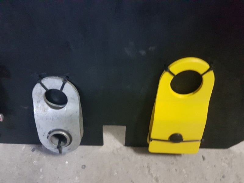

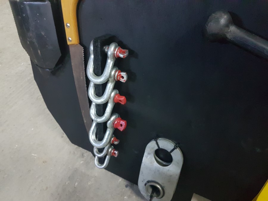

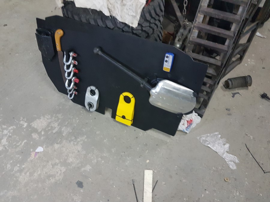

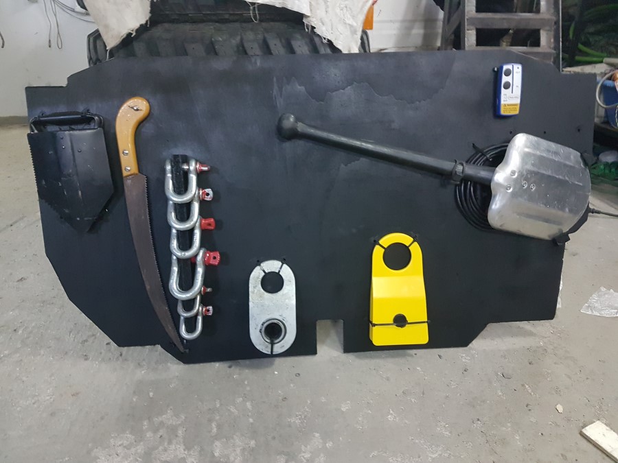

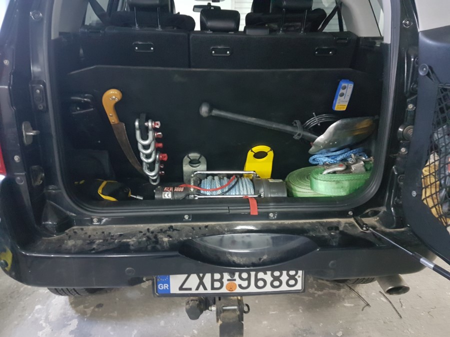

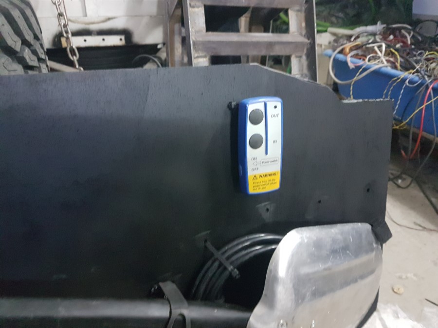

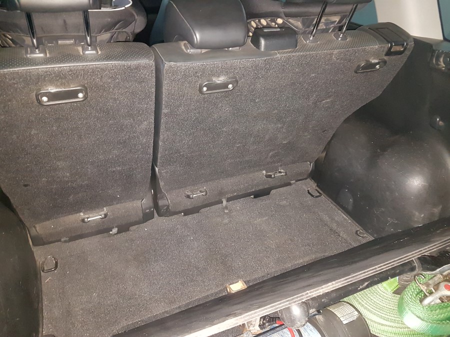

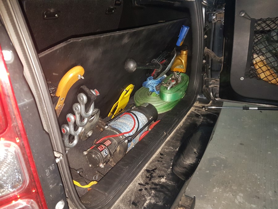

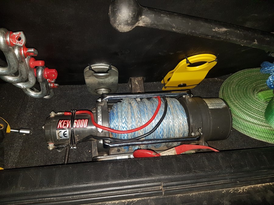

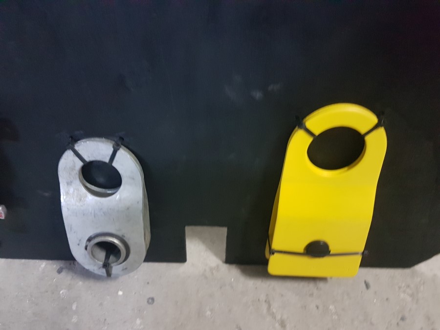

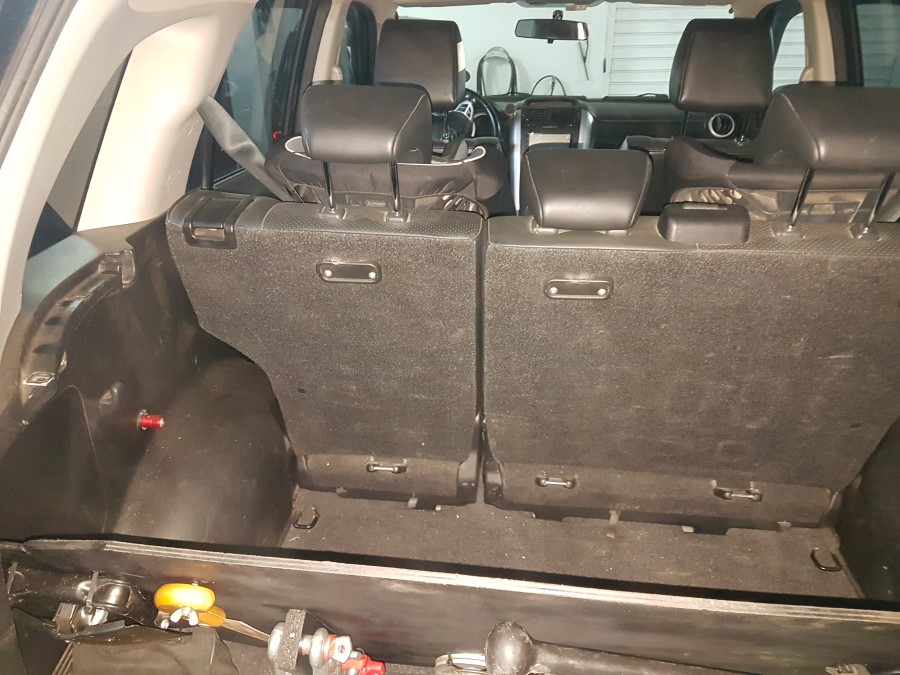

Κάθε φορά που πάμε εκδρομή, off road, φόρτωνα εργάτες, ιμάντες κλειδιά και τα σχετικά και μετά έβαζα από πάνω τα πράγματα για την εκδρομή, ψυγειάκι, ρούχα των παιδιών, μπουφάν κτλ.
Όποτε χρειαζόταν να χρησιμοποιήσω κάτι από τον εξοπλισμό έπρεπε η να σκάψω το μισό πορτμπαγκάζ ή να το ξεφορτώσω μέσα στην λάσπη, σε κατηφόρες, μέσα στα αγκάθια κτλ.
Αποφάσισα λοιπόν να κάνω ένα recovery gear managment, κλεμμένο από το cable managment, για τα pc.

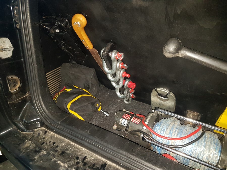

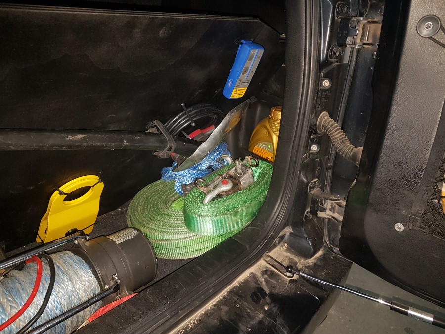

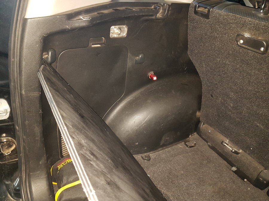

Χρησιμοποίησα ένα κομμάτι κόντρα πλακέ 8mm, το έβαψα και άρχισα να βάζω πάνω τα πράγματα που πάντα έπαιρνα μαζί μου αλλά μέχρι τώρα τα έβαζα σε μια τσάντα που πάντα κατέληγε κάτω κάτω, θαμμένη.
Το αποτέλεσμα φαίνεται να είναι καλό όσον αφορά την εργονομία του, αλλά δεν έχει δοκιμαστεί ακόμα στην πράξη, σε μια εκδρομή που θα χρειαστεί ο εξοπλισμός.
Το σκεπτικό είναι να τοποθετείτε στο αυτοκίνητο πριν από την κάθε εκδρομή, και να αφαιρείτε μετά.

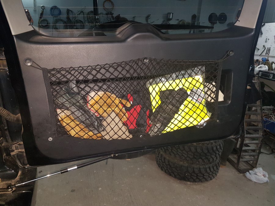

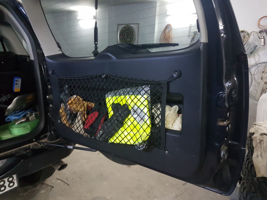

Το διχτάκι στην πόρτα είναι ένα απλό δίχτυ για αποθήκευση στερεωμένο με απλές βίδες.
Μερικές φώτο από το εγχείρημα έως τώρα.

Το τερμάτισες! Άλλο επίπεδο :clap: :clap: :clap:
Παρατήρηση: πιάσε τις τροχαλίες με λάστιχα (στυλ χταποδιού) αντί για tire up, για να μην τα κόβεις και τα ξανά περνάς μέσα στη λάσπη ;-)
