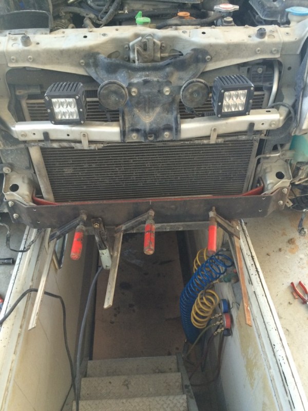

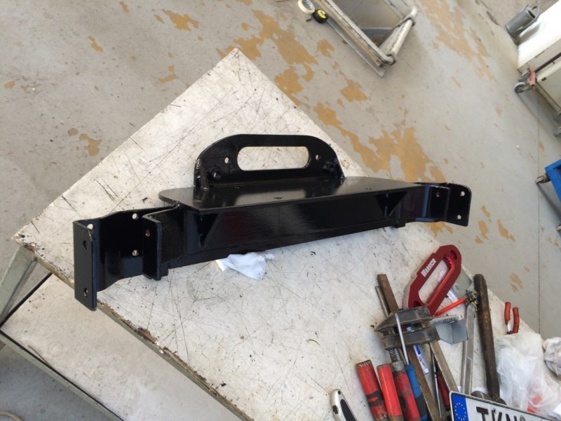

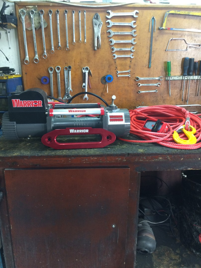

Επεστρεψα και παλι με νεο προτζεκτ το οποιο αφορα την κατασκευη βασης εργατη και δεστρες για τα τρακτερακια μας.Χωρις πολλα λογια απολαυστε το αποτελεσμα!!!!!!!!

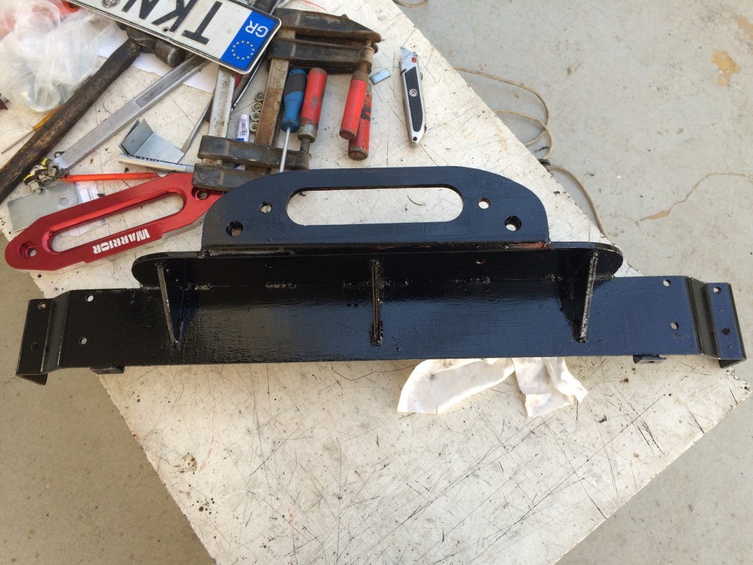

Ο εργατης ειναι της εταιρειας warrior samurai c9500hs που μετα απο επικοινωνια με τους γνωστους σε ολους μας Κυριακο και theo ts,με συμβουλεψανε για την αγορα του .
Σας ευχαριστω παλικαρια.

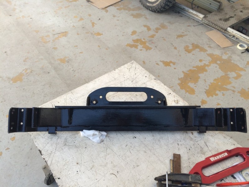

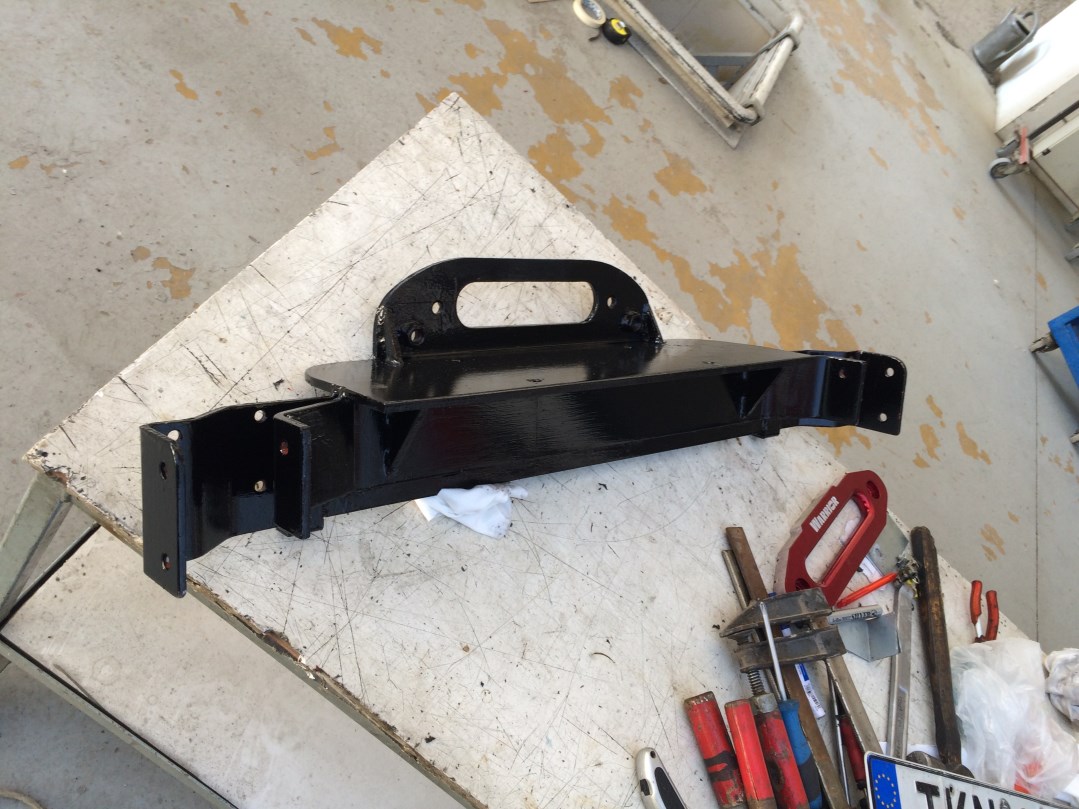

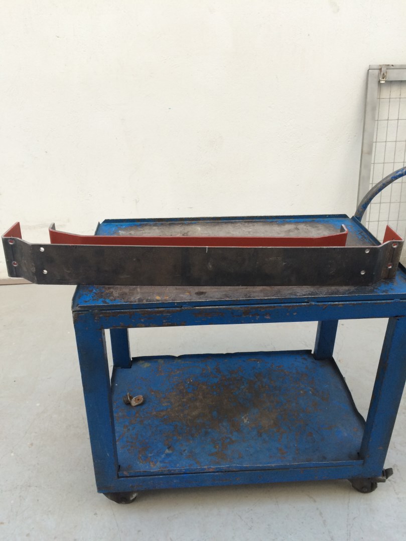

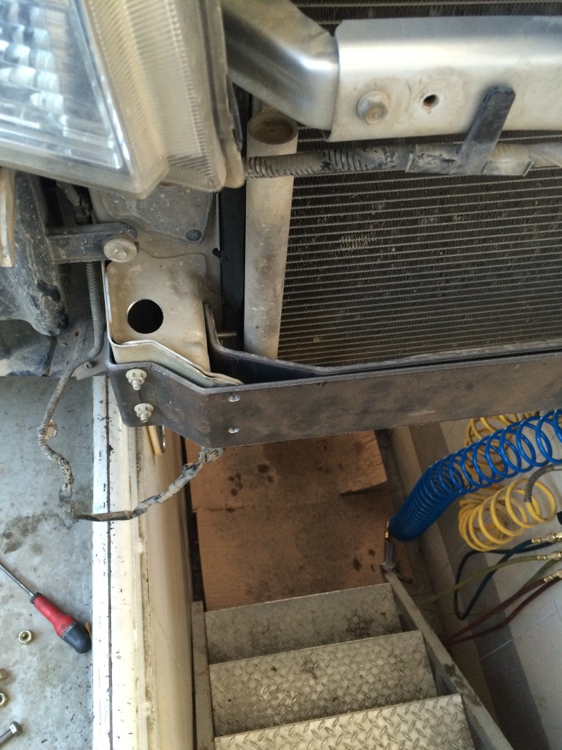

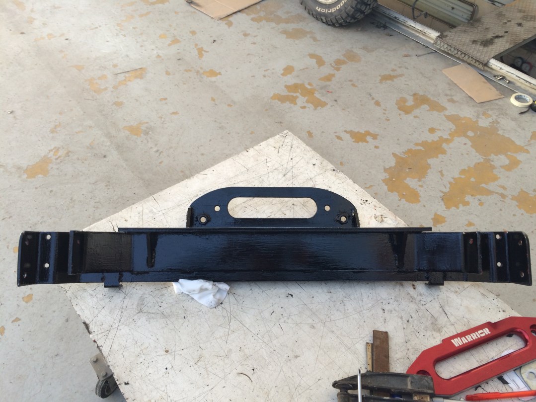

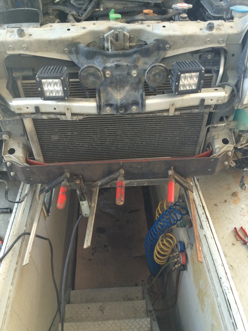

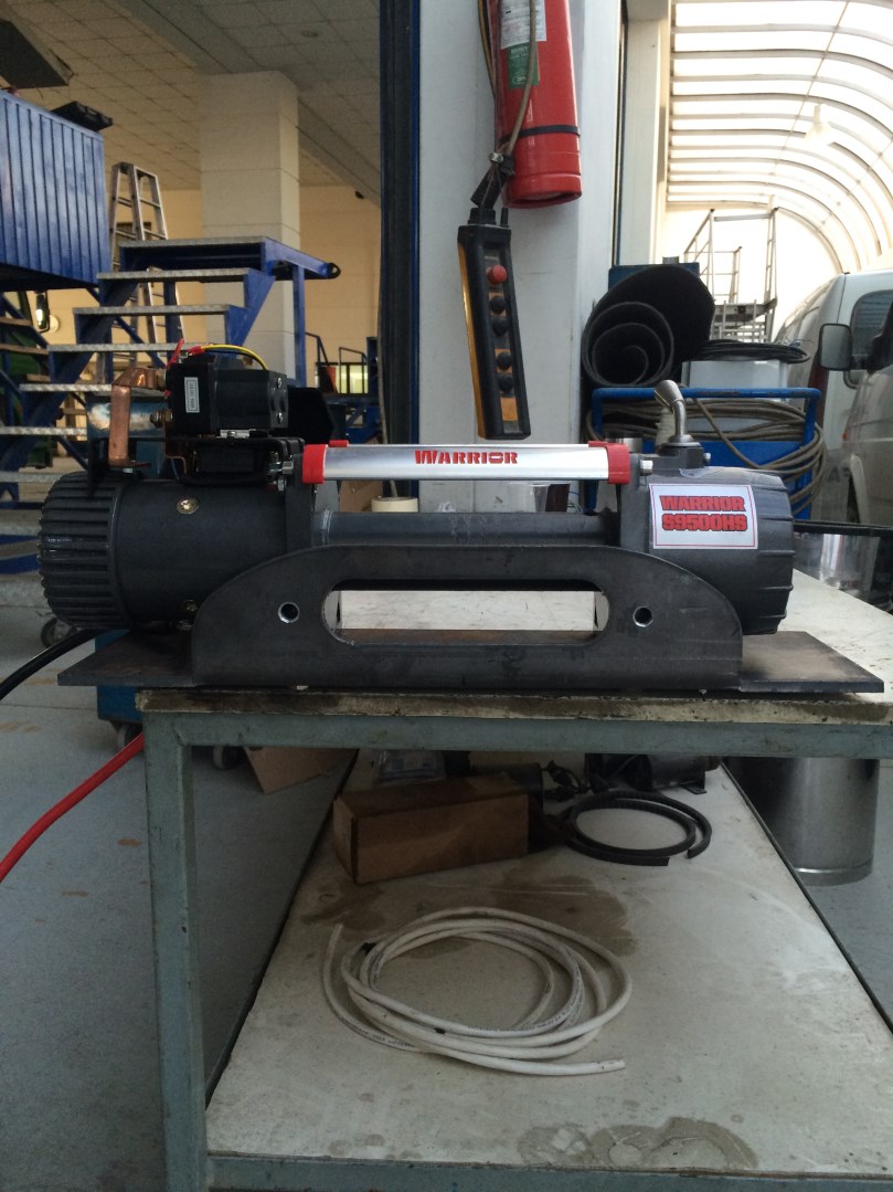

κατασκευη μπροστινης λαμας σε 6χιλ.και δευτερης σε 8χιλ.
πλακα επικαθησεως 8χιλ

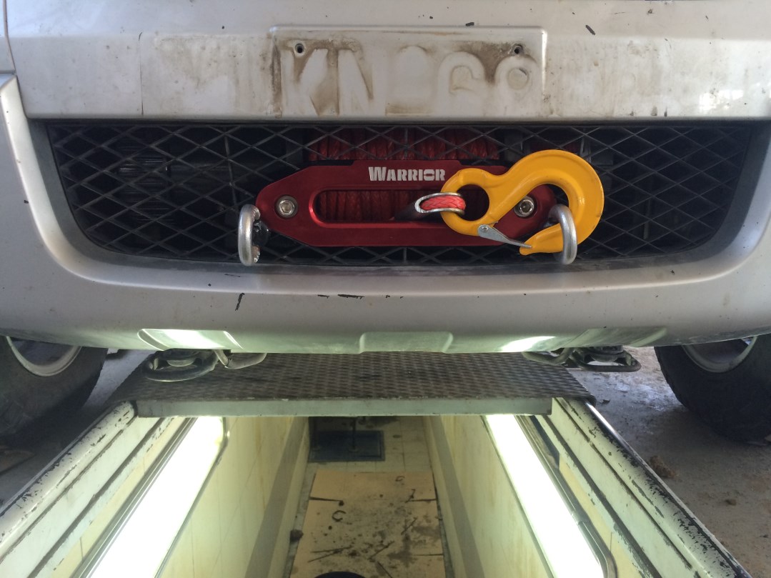

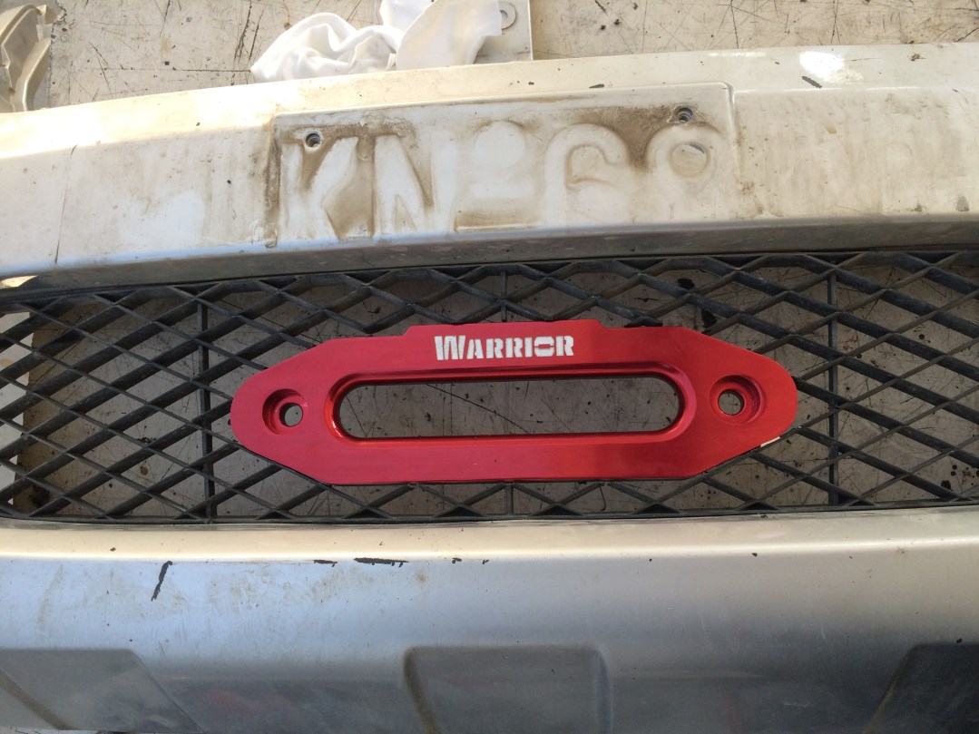

κοψιμο τις γριλιας και εφαρμογη τις γλυστρας

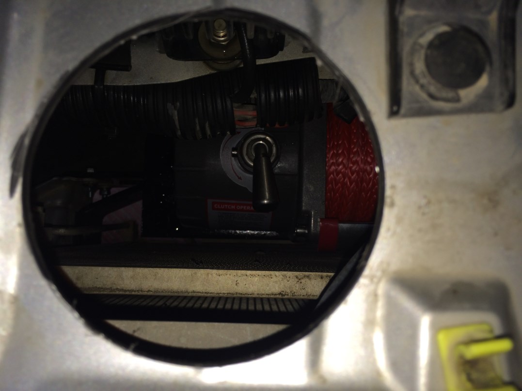

Εδω τρυπησα τον προφυλακτηρα απο επανω ,για ευκολη και γρηγορη προσβαση στο λεβιε του συμπλεκτη

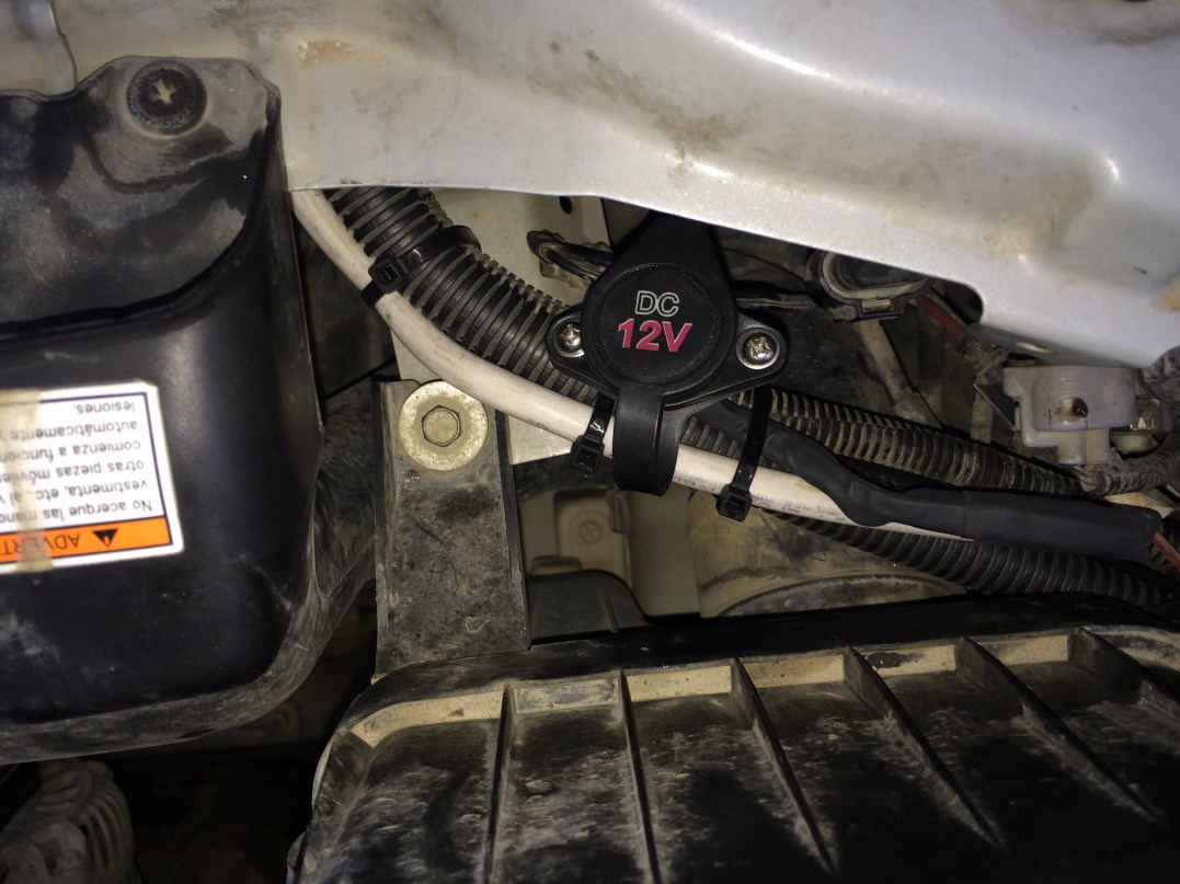

Η φυσα για το καλωδιο του χειριστηριου αφαιρεθηκε πανω απο τον εργατη για πιο ευκολη προσβαση σε αυτην.

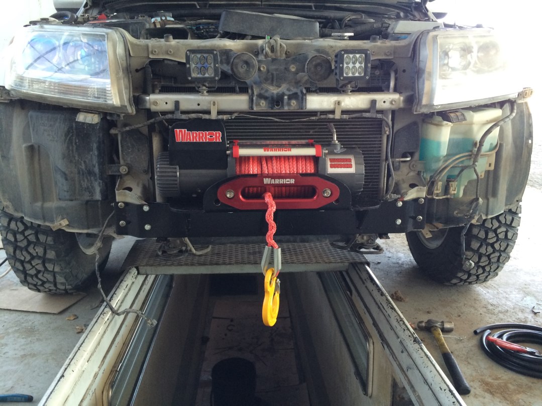

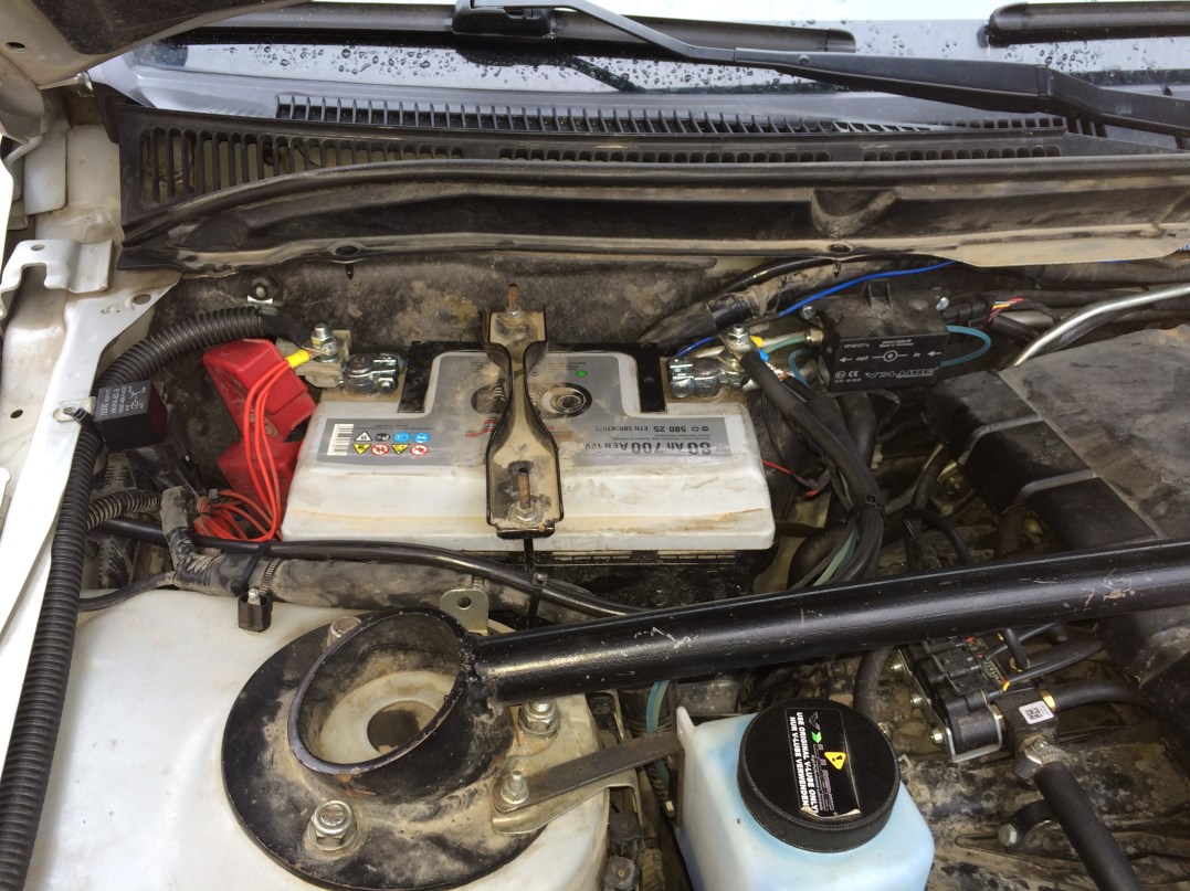

και τελος τα καλωδια συνδεθηκαν απευθειας στην μπαταρια,για αποφυγη απωλειων

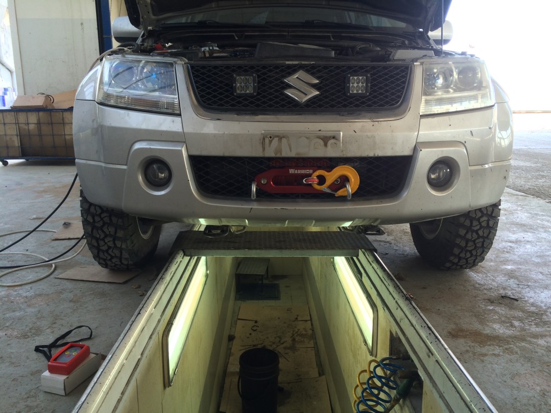

Και τωρα το μονο που εμεινε ειναι μπατακωσω πουθενα,για να δουμε και την πραξη :mrgreen: :mrgreen:
